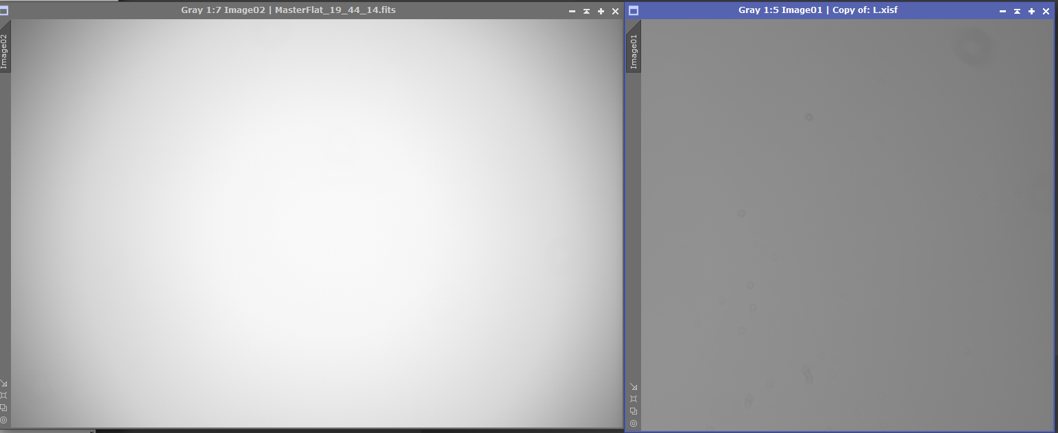

bon suis pas expert en analyse de flat mais a prioris ton flat semble trop lumineux
analyse de ton image (gauche)
ImageBackgroundMean calculation:
Channel 0, BackgroundMean (normalized) = 0.86059469, (16-Bit) = 56399.07280948
analyse de mon image (droite)
Image Image01
Channel 0, BackgroundMean (normalized) = 0.53482246, (16-Bit) = 35049.59015708
attention je dis pas qu il est pas bon heinnn, c'est juste une remarque de mon coté ;)

Message par krevett62 » 01 mars 2026, 09:36
01 mars 2026, 09:20
Oui je vois ça c'est bizzare j'avais bien l'histogramme à 50 dans sharpcap...
Ce matin j'ai refait un flat en empilant à la main 51 frames faites dans Sharpcap (plutôt que de le faire empiler en auto par sharpcap) j'ai régler l'histo à environ 28000ADU et j'obtiens ça comme stats une fois empilé sous Siril
Malheureusement il ne pourra pas servir pour corriger mes deux premières captures vu qu'apparement les frames individuelles ont déjà été corrigées dans SC :oops:
Je l'utiliserai pour la dernière après le redémarrage de la caméra normalement il n'y avait plus rien dans le prétraitement...

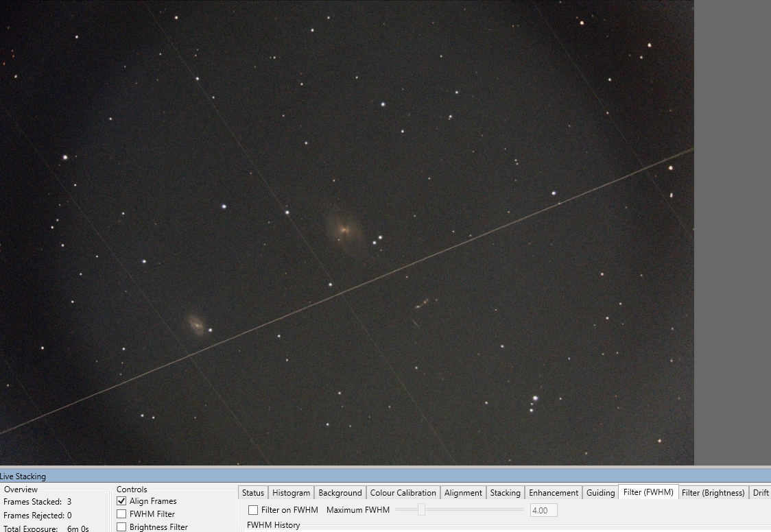

Bon j'ai essayé le réducteur Celestron ce soir...j'ai un peu de vignettage malgré mon flat?? Mais plus ce double cercle que j'ai à chaque fois avec le Starizona...
Oui oui 3 frames de sattelites :lol:

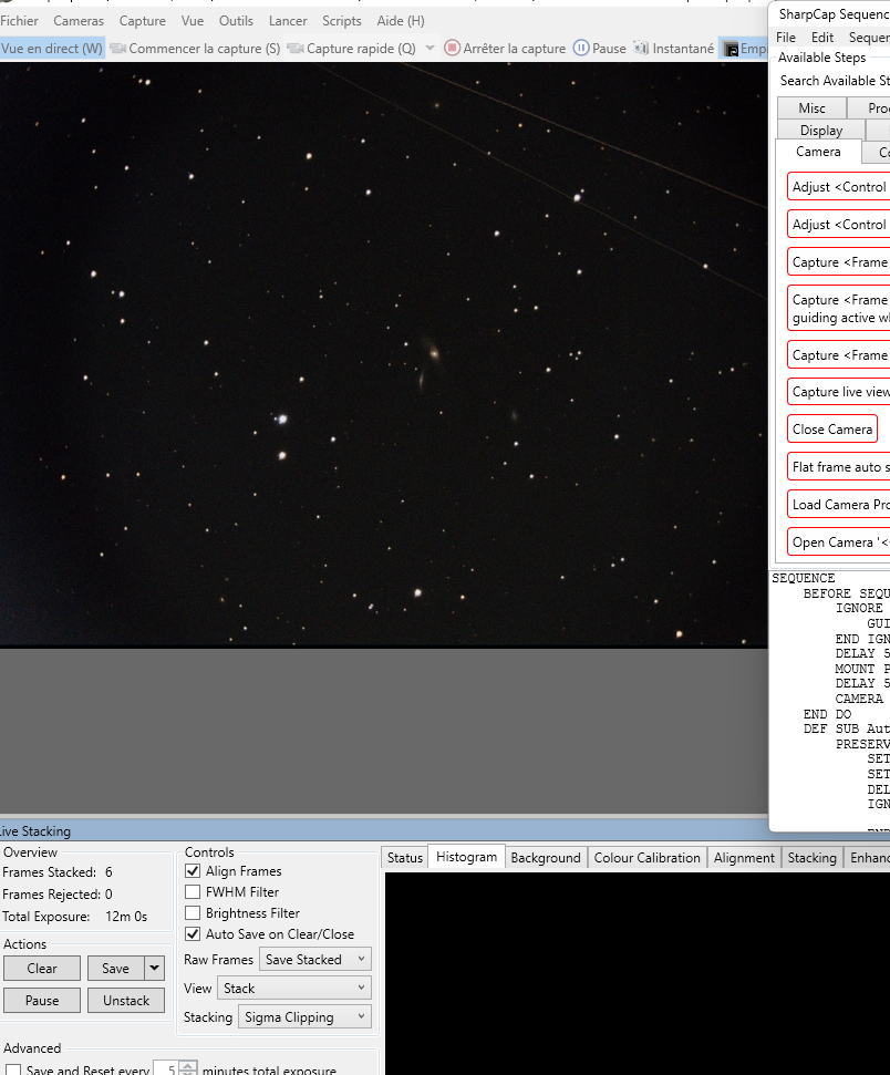

Allez je n'ai jamais réussi une séquence jusqu'au bout il y a toujours eu des ratés je croise les doigts pour celle là s'il n'y a pas de nuages pour pourrir les solve et autres :lol:
J'ai lancé le premier stack à la main je verrai bien ensuite...déjà j'évite les retournements pour pas trop me compliquer la vie :closedeyes:
Spoiler!

krevett62
Messages : 657
VA moisie de la krevett
Message par krevett62 » 03 mars 2026, 06:55
Bon la séquence a bien tourné! Il y a encore certains problèmes mais globalement ça va.
Je suis descendu à chaque changement de cible et j'ai bien fait car le guidage ne voulait pas se remettre en route avec le script (mais manuellement ça fonctionnait :think: :think: )

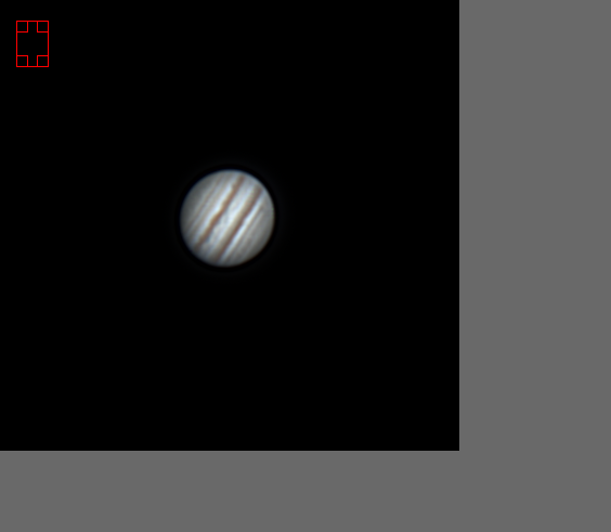

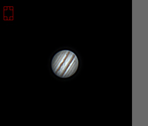

Un petit tour fite fait sur Jupiter (bon 1740mm de focale seulement...) stack sharpcap à la 2600MC
En auto sharpen more c'est un peu too much je trouve

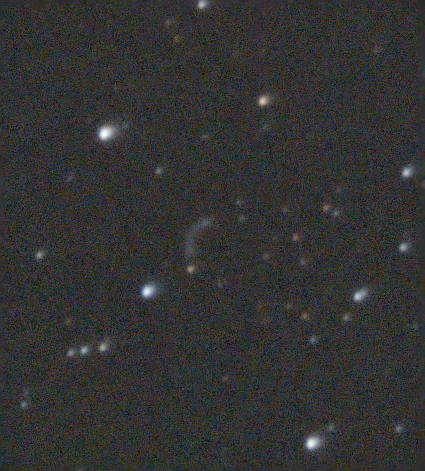

Message par krevett62 » 12 mars 2026, 09:57
Petite pensée @ouki cette nuit un petit boomerang en 26 frames.
J'ai croppé à mort car j'ai eu un gros problème avec le suivi phd2 les étoiles sont toutes dégueu sur l'ensemble de la nuit (suivi > 1.5 voire 2" :oops: je ne sais pas trop ce qui s'est passé je n'ai changé aucun paramètre...certes il y avit un peu de vent mais j'ai jamais vu des courbes comme ça ce n'était pas non plus la tempête!)

A la place de "Wait until" il suffit de lancer une boucle "Repeat until XX:XX" avec à l'intérieur un "Wait for 60 seconds" par exemple. Ainsi une instruction se termine chaque minute en boucle jusqu'à l'heure voulue et permet l'exécution de tâches périodiques...Testé en simulateur il n'y a plus qu'à en réél ;)
Voici le script générique de capture pour ceux que ça intéresse, évidemment les valeurs d'exposition et de gains et de portée d'autofocus ainsi que les temps sont à ajuster en fonction du matériel et des captures souhaitées.
Ce script capture en livestack. Pour permettre un traitement annexe il suffit de choisir "Save except when paused/dithering" pour la sauvegarde des brutes et régler le dithering sur "on" lors d'un livestack manuel (en fait sharpcap prends toujours les derniers réglages utilisés)
Pour ajouter retirer des cibles il suffit d'éditer les blocs entre les "UNLOCK CONTROLS". Il y a un bloc standard (arrêt avant franchissement du méridien ou déjà franchi) et un bloc avec flip inclus (fonctionne avec les montures SW, mais devrait fonctionner sur la plupart, attention j'attends toujours un léger dépassement du méridien pour être sûr qu'elle change de côté lors du goto)
Evidemment c'est assez basique mais c'est déjà un début (je sais NINA...)
Spoiler!

Bon j'ai retenté un peu de M51 ce soir seulement 20 minutes sorti de SC toujours au C11.
Toujours pas réussi à régler ce problème de flat même si c'est moins marqué maintenant c'est toujours mal corrigé sur les bords
Ah et maintenant la cam qui sommence à faire chier "Sharpcap is tryng to restart your ASI2600MC..." putain d'usb de m.....
Ils sont vraiment nase Zwo avec ça toutes leur cam me le font!!! Il fut débrancher puis rebrancher et croiser les doigts grrrrr je vais finir par le souder ce câble usb direct dans la caméra!
