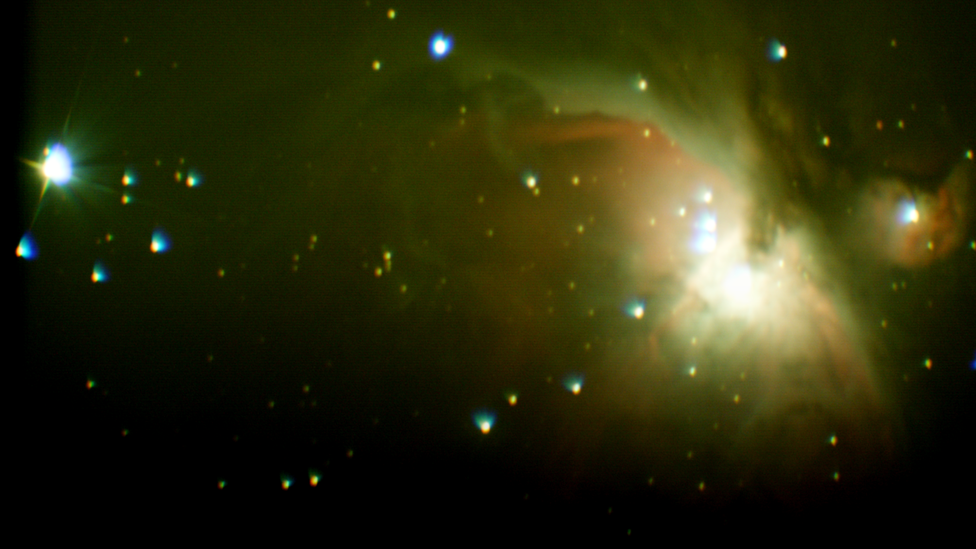

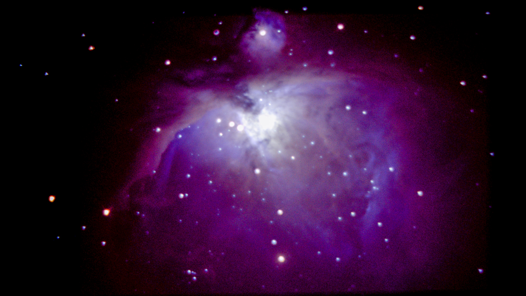

Ma première image livestack sur la nébuleuse d'Orion, prise jeudi 6 février 2020 vers 21h45
ciel parfait sans nuage
lumières extérieures pas encore éteinte dans la rue (s'éteignent qu'à 23h30) mais j'étais dans mon jardin derrière donc moins gênant
Lune presque pleine donc pas idéal pour le ciel profond
Limite de la gelé température extérieur à 1°C avec forte sensibilité à la buée sur les instruments
photo pas forcément prise au moment idéal de sharpcap car je ne maitrisé pas encore à 100%
Gain 5 000 à 10 000 (plus souvent vers 10 000)
temps de pose dans les 500ms
26 frames 13s (mais le live stack pouvait encore durer en temps et frames)
avez vous des remarques sur celle-ci?

Bon début, je pense que la mise au point et peaufiner ton image sera beaucoup plus nette, a tu un masque de bahtinov ?
Vérifie aussi la collimation, car tes étoiles sont baveuses

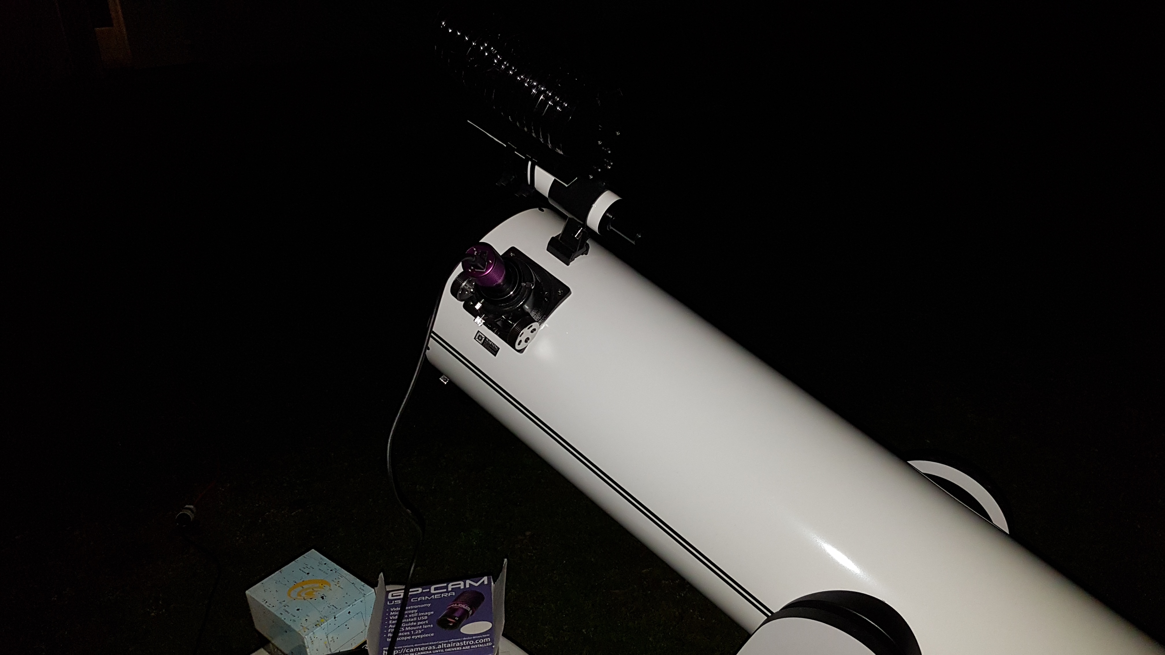

Quel RdF de SVbony as tu ?

Pour du stack au dobs sans suivi je trouve super bien .
Peut etre un manque de collimation effectivement a voir +.
Ça commence bien en tout cas... était tu heureux de voir toutes ces couleurs ?
@Ubuntu normalement j'avais acheté le même que toi. Cependant, je n'ai pas l'impression que je doive rentrer aussi loin que toi la caméra dans le porte oculaire ce qui m'a surpris au début car on a à peu prêt le même matériel. Je m'attendais donc à une MAP identique. Mais la caméra n'est pas la même il est vrai même si les capteurs doivent à mon avis être les mêmes

Que nenni, Orion n'est pas une cible si facile que ça, avec cette dynamique énorme.
Un test à faire pour essayer d'améliorer les formes des étoiles : essaie, si tu as de quoi, de reculer un peu la caméra par rapport au réducteur. Tu testes mm par mm, pour voir si ça arrange un peu les choses. Je ne pense pas que tu auras des étoiles ponctuelles partout avec le svbony, mais ça vaut le coup de tenter ces petits réglages de backfocus.
(même si ça ne fonctionne pas forcément toujours comme ils le disent, la FAQ d'Altair est assez parlante : https://altaircameras.com/howto-adjust- ... ar-shapes/ )

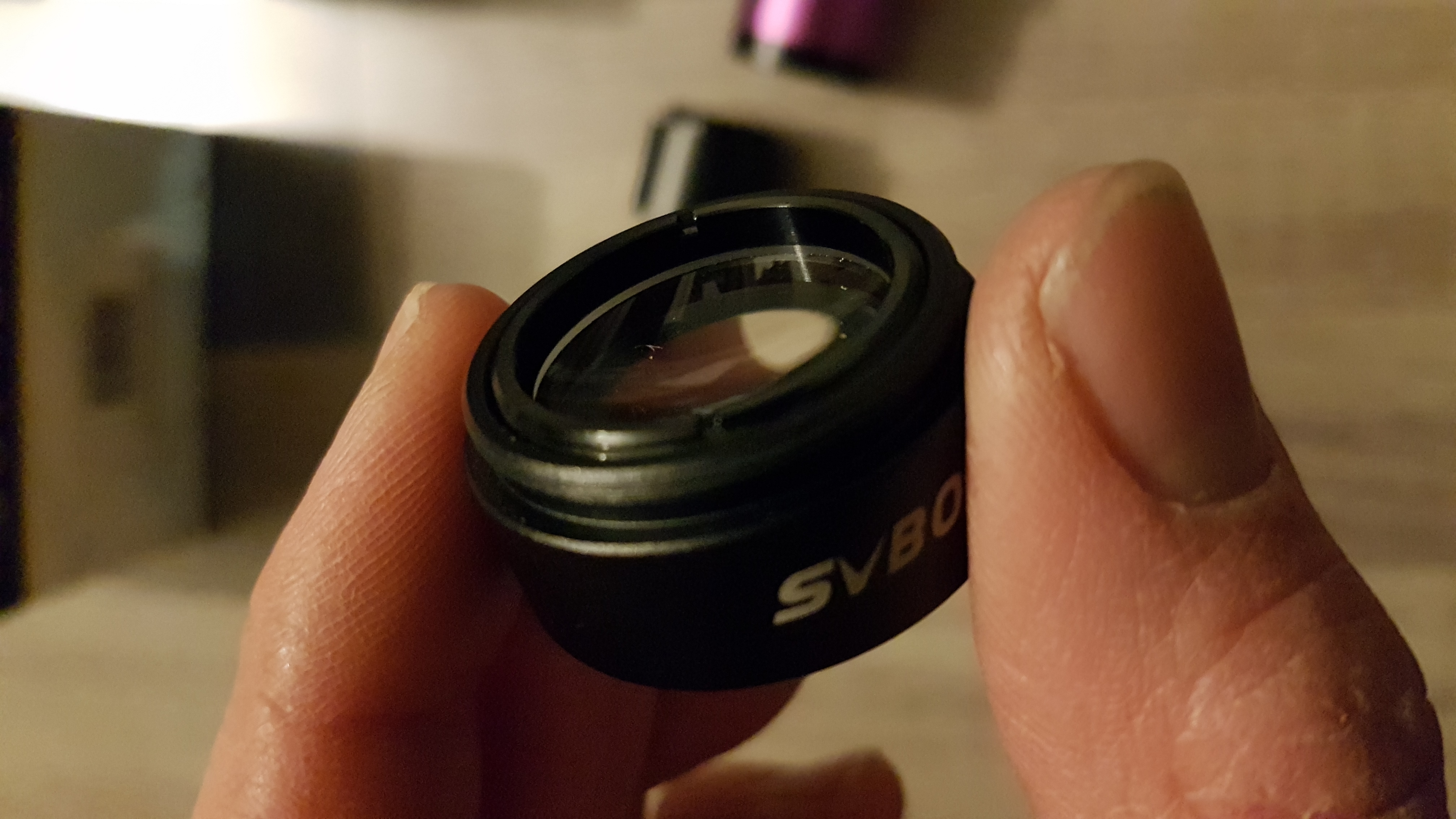

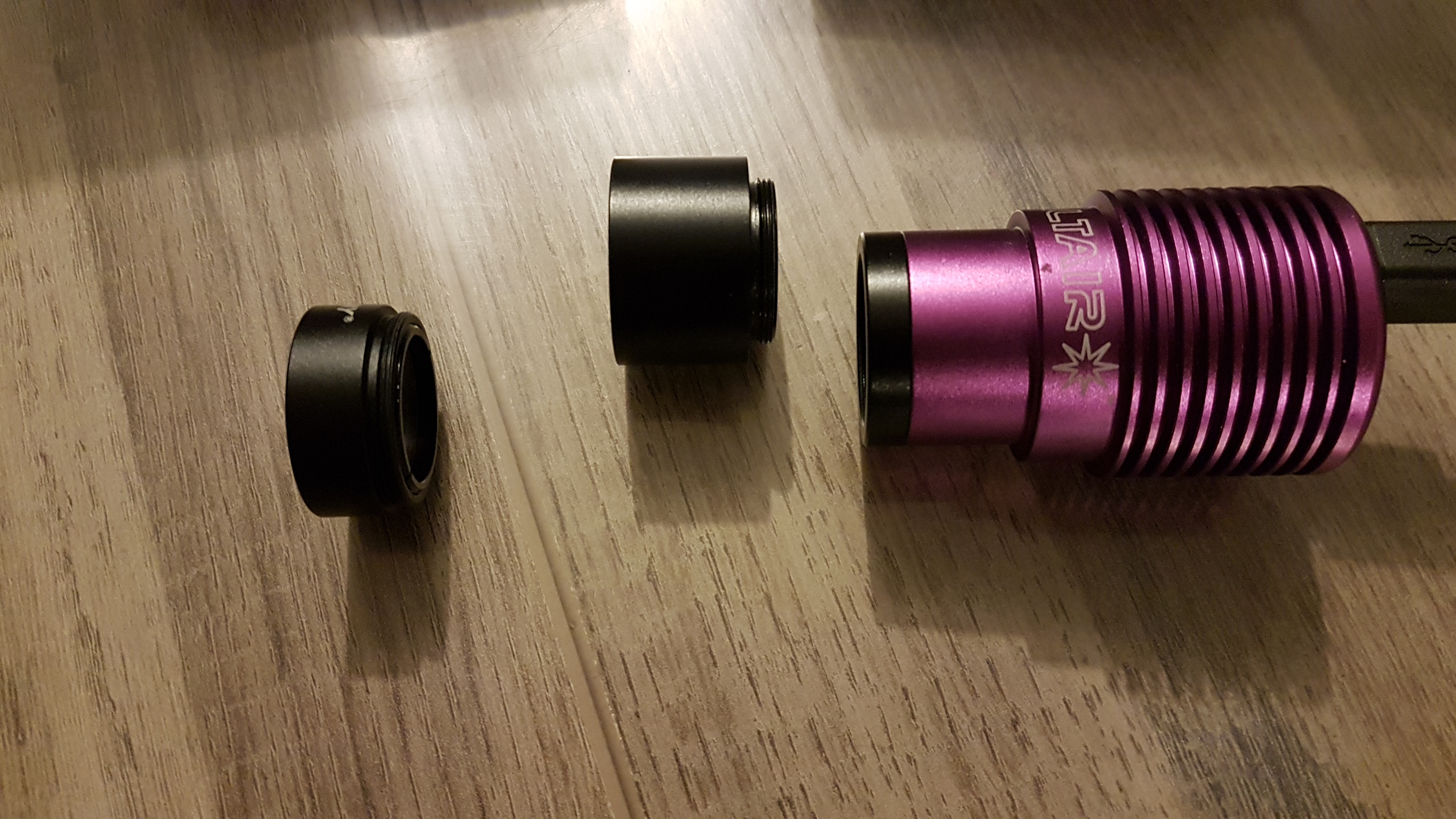

As tu inversé la lentille du RdF ?
Si elle n'est pas inversée cela peut expliquer ta différence de MAP :)
oui Ubuntu je l'ai inversé mais j'avais quand même un doute. Quand je t'avais envoyé la photo de la svbony reçu à partir du lien que tu m'avais envoyé, il me semble que tu avais parlé d'une éventuelle différence avec la tienne. Il se peut donc que j'ai inversé alors que je n'aurai pas dû
peux tu me rappeler le sens de la lentille?
Coté bombé vers le miroir et plat vers la cam :D
Si ça n'est pas le même RdF il se peut que sa qualité ne soit pas super bonne...

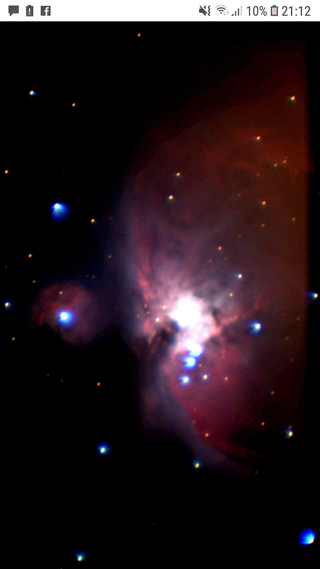

Je vois de la coma qui donne cette forme allongée à tes étoiles, et je me demandais si en modifiant un peu la distance entre le réducteur et la caméra ça ne pouvait pas s’améliorer.

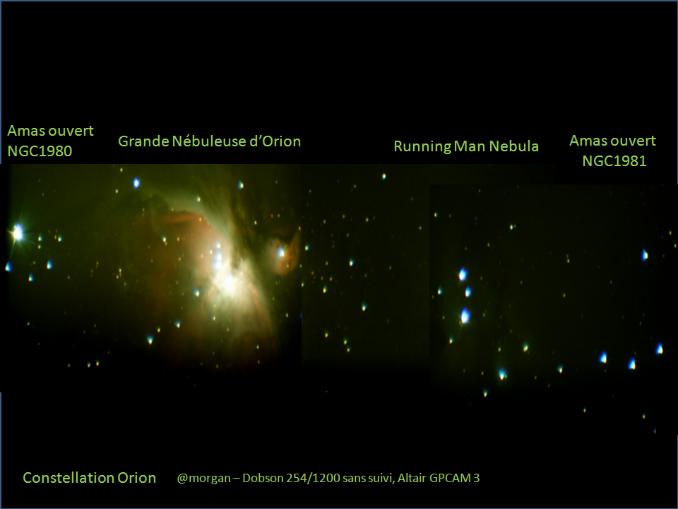

en attendant voici quelques images
Nébuleuse de la flamme (frames 17, 13s; gain 10000 et tps expo 1000ms)
Grande nébuleuse d'Orion et NGC1980 (frames 75, 56s, gain 10000 et tps expo 1000ms)

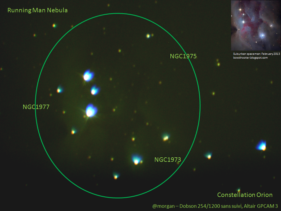

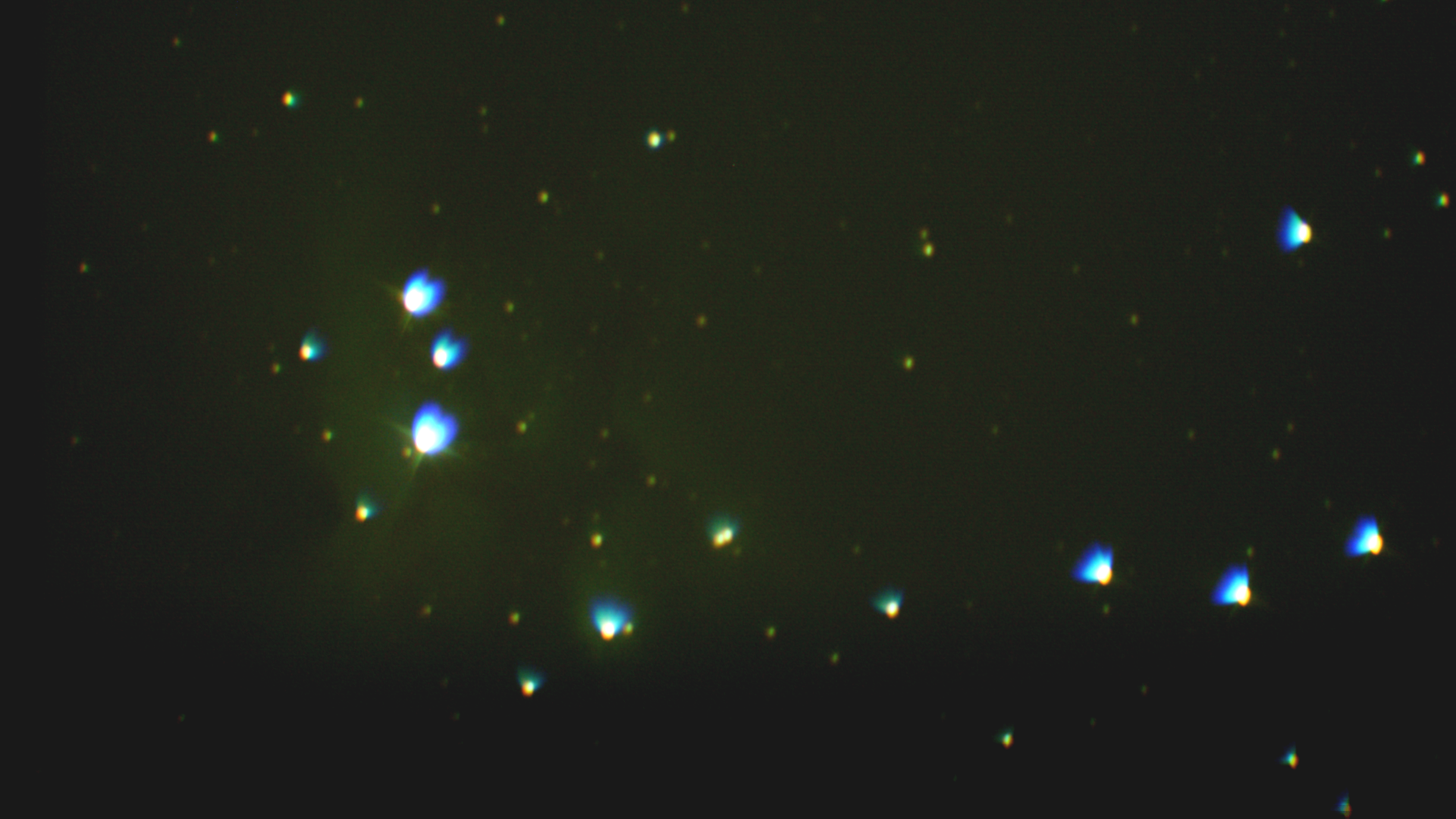

Running Man Nebula - NGC1977-75-73 (frames 39, 29s, gain 10000 et tps expo 1000ms)

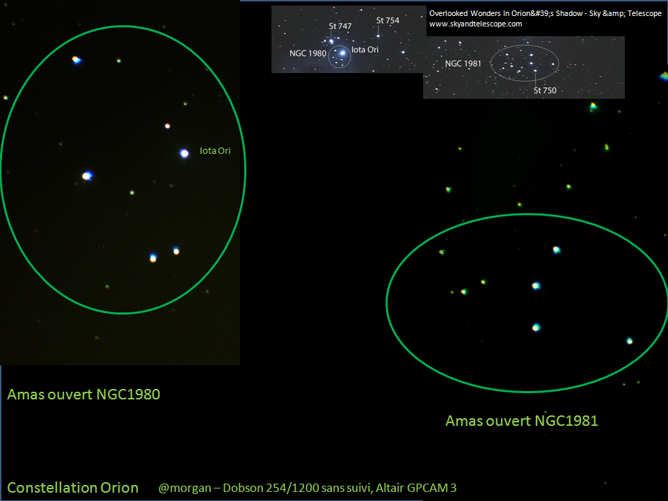

NGC1980 (oneshot, gain 10000 et tps expo 1000ms)
NGC1981 (frames 33, 25s, gain 10000 et tps expo 1000ms)
Pour résumé, retravaillé rapidement avec ppt autant dire perte de qualité
Je me suis quand même amusé à rassembler mes diverses photos très rapidement
bonne journée à tous

Message par pejive » 18 févr. 2020, 15:58
Il y a un gros problème de chromatisme et de coma. La gpcam étant sauf erreur munie d'un filtre IR-UV cut je pense que le coupable est le réducteur SvBony;
à l'envers ou à l'endroit :lol:
Vu ce que tu captes tu devrais tester sans réducteur de focale et en mode RAW8 ou 16 dans Sharpcap
On constate aussi une importante dissymètrie: mauvaise collimation ou défaut d'alignement quelque part ?

Message par pejive » 18 févr. 2020, 17:29
Essaie de faire une capture, sans stacker, sur un amas d'étoiles brillantes.
Si les étoiles sont rondes çà confirmera le problème du réducteur, sinon il va falloir chercher ailleurs

Message par Ubuntu » 18 févr. 2020, 20:36

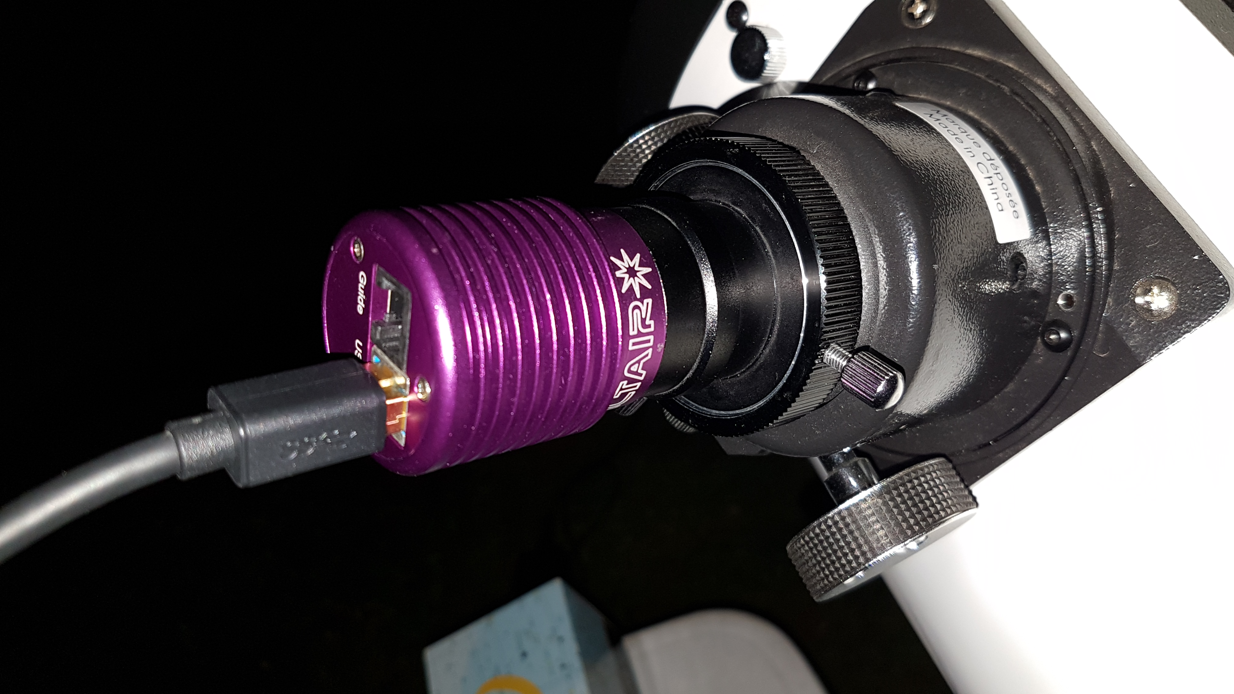

Bien joué @Morgan45astro ... sans ton problème d'alignement ou de RdF tu aurais de très belle photos :D
Peux tu me mettre une photo de ton RdF stp ?
Et comme le dit @AdventDante06 il se peut aussi que tu aies un pb d'alignement de ta cam dans le PO...
Peux tu mettre une photo de ton montage ?

Message par Morgan45astro » 18 févr. 2020, 22:28
Morgan45astro a écrit : ↑
09 févr. 2020, 15:58
Ubuntu a écrit : ↑
merci @Ubuntu
voilà mon montage et photo rdf

Quand tu auras réglé les problemes signalés ci dessus ca va etre super pour un dobs sans suivi .
Prends un amas serré , sans réducteur pour voir ça devrait stacker ( éventuellement augmente le gain digital à fond x8)
Ta flamme et Orion si tu traite un peu tu n'auras pas Hubble mais il y a de la dynamique .
merci @pejive
j'ai fait sur une.etoile et j'ai l'impression que ça bave pas bleu sans le rdf effectivement

merci @AdventDante06
je vais aller voir tes photos egalement
effectivement je n'avais pas pensé au positionnement de la cam baton je vais etudier tout ça

Ici sera les CROVA de Morgan45astro
Message par AdventDante06 » 19 févr. 2020, 00:07
18 févr. 2020, 22:34
ça fait longtemps que tu as.commencé le.VA?
Re. Écoute j ai eu ma cam il me semble en octobre ou novembre avec le pc qui va bien.
J ai suivi les conseils de notre maître @Ubuntu qui m à beaucoup aidé dans cette discipline. En revanche, j ai le sentiment que ta cam ne rentre pas suffisamment dans le porte oculaire ce qui me laisse penser que tu n atteints pas le point focal pour la mise au point et ton problème vient peut être de la. À moins que ton miroir secondaire soit vraiment avancé par rapport à mon orion xt 10, Autant je me trompe, mais du coup, j utilise un adaptateur négatif qui me permet de rentrer la cam entièrement dans le porte occulaire pour atteindre le foyer. Au besoin, je peux t envoyer des photos, et le lien du fichier 3d de @Forest à faire imprimer sur un site sérieux.
Tiens mois au courant.
Pour orion, ma dernière retouchée ça donnait ça
Et sans retouche en sortie de stack

Message par Morgan45astro » 19 févr. 2020, 00:49
AdventDante06 a écrit : ↑
merci @AdventDante06 je suis d'accord avec toi et ça m'a beaucoup semblé bizarre effectivement que ma cam ne rentre pas plus comme celle de @Ubuntu
j'ai fabriqué le meme adaptateur negatif que @Ubuntu
seulement quand je l'utilise comme vous impossible de.faire la MAP
seulement possible en l'éloignant du 2ndr comme sur le montage sur la photo. ce qui m'etonne beaucoup.
@Ubuntu est ce possible que la svbony soit differente et que le fait d'avoir inversé la lentille n'etait pas necessaire ici ce qui expliquerai que je n'arrive pas au meme montage que vous et point de MAP?

Message par Morgan45astro » 19 févr. 2020, 00:50
superbe photo. on voit beaucoup de detail. tu as utilisé quoi pour retoucher tes images?
merci @kawa. avec quoi traites tu tes images
