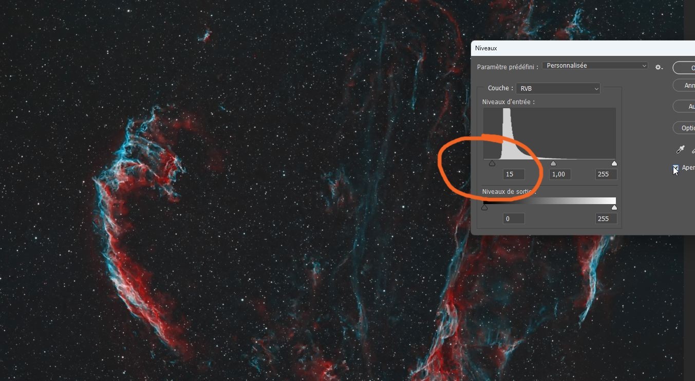

je viens d'essayer veralux, j'ai réalisé l'empilement avec siril puis extraction du gradient avec graphxpert, et le denoise de seti astro (comme ca pas de jaloux)
assemblé les ha et le o3 dans siril, avant d'appliquer hypermetric stretch de veralux, je voulais utiliser alchemy mais j'ai rien compris.
j'ai passé également le script révela, en mode j'ouvre, je touche à aucun bouton sauf appliquer.
puis après j'ai fait un peu comme d'hab.
Le o3 est plus présent avec cette méthode que ce que j'ai sorti précédemment. peut on dire que c'est mieux je ne sais pas trop

Message par Olivier-Fantasy » 05 août 2026, 15:19
Sacré panorama !! :clap:
Le "hypermetric stretch" de veralux fait des couleurs super flashy... Mais il parait qu'elles sont "véridiques" et que c'est juste que l'on n'est pas habitués... So, why not?

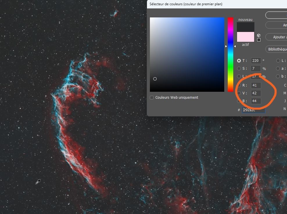

A mon oeil, le fond de ciel est très clair.
PS confirme...
2026-08-05 15_09_27-VeraLux_Alchemy_Linear st-denoise.jpg @ 33,3% (RVB_8).jpg
Du coup, je le baisserais bien un peu :

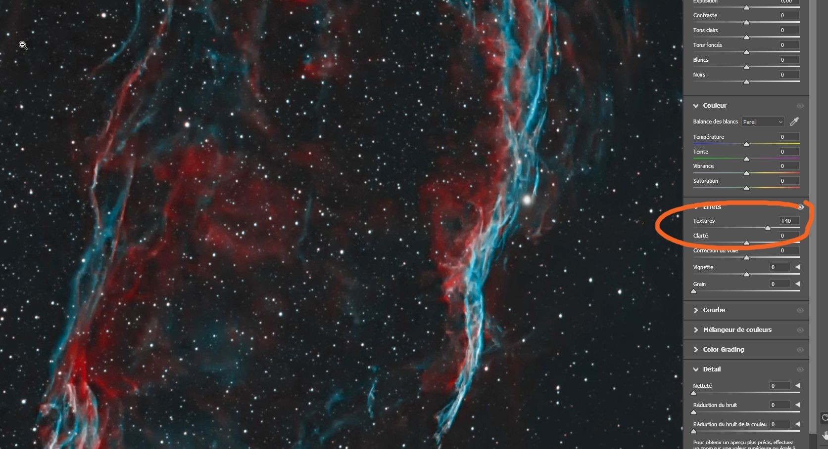

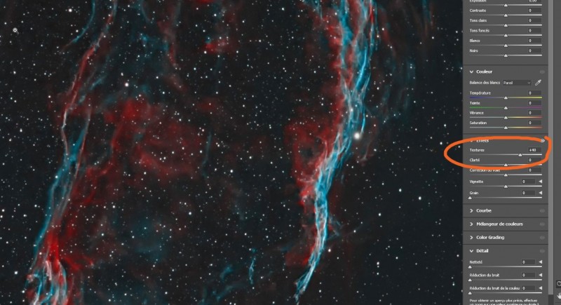

Et l'image est très "lisse", aussi... donc, un petit coup de "Texture" (dans Camera Raw) redonnerait un peu de relief... et ça réhausse aussi les étoiles, que je trouvais un peu effacées :
