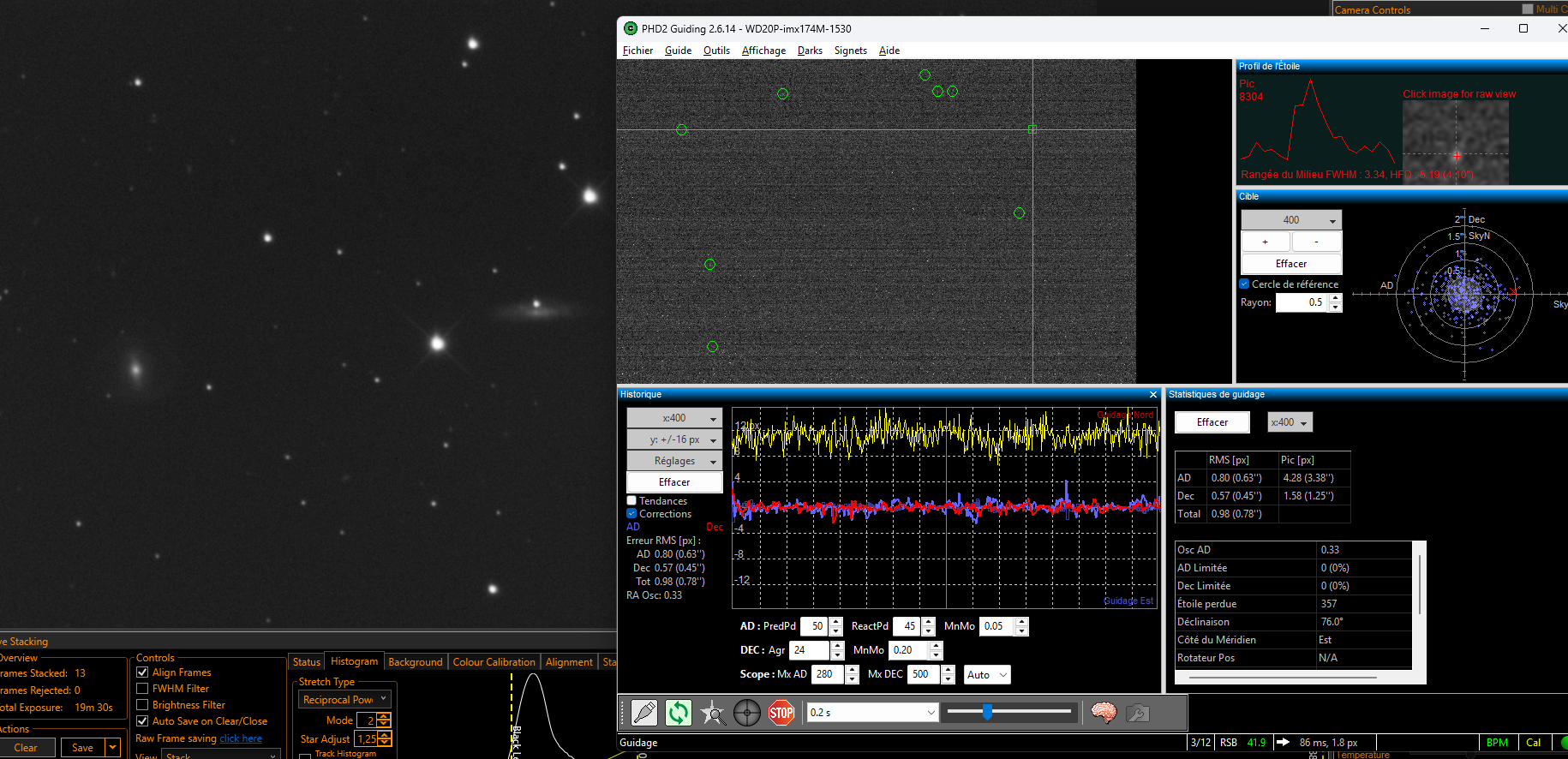

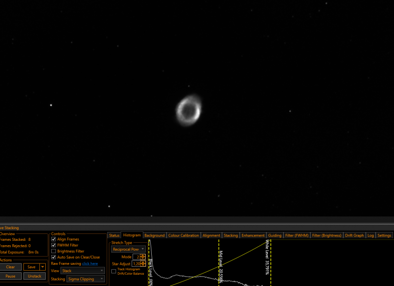

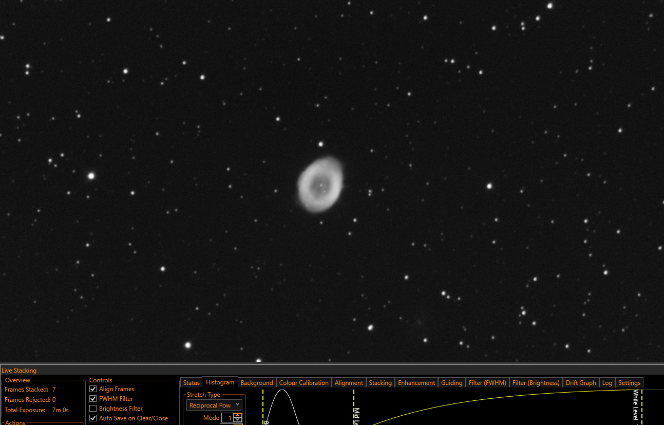

Message par Opmc73 » 03 août 2026, 00:30
bon je suis en train de tenter M57 entre 2 nuages c'est pas ga gné mais c'est prometteur. Au moins les nuages ont permis que je ne sois pas frutrer de regler l'ensemble...entre les pb de cables qui parasite le repeteur wifi, la camera guide ou il faut trouver le BF dans l'oag, la map, les flats a faire...autant que ce soit lors d'une soirée nuageuse !

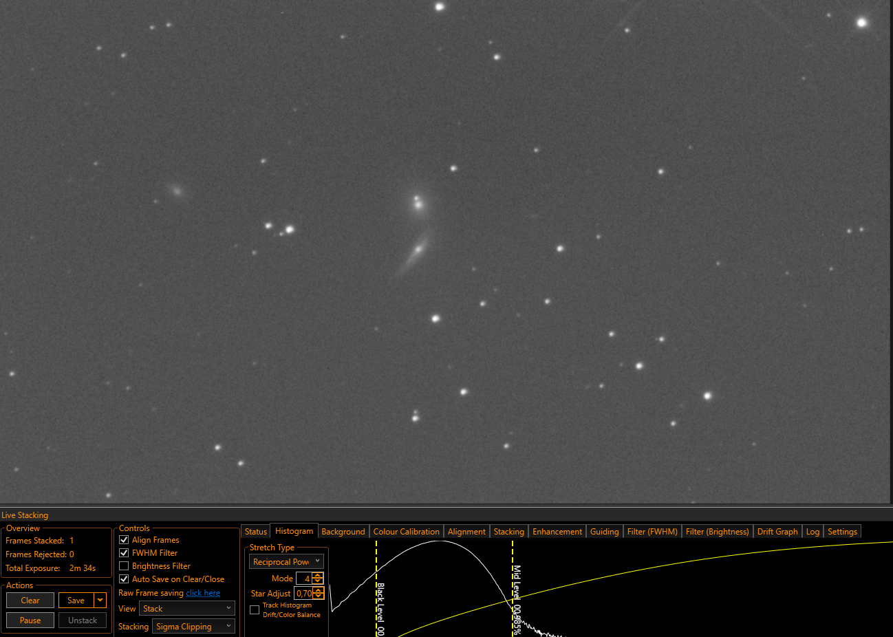

je pose la seule image que j'ai pu avoir
bien apres avoir galeré avec les nuages et les reglages (ça rime) nous y voila c'est parti pose de 60s offset 12 gain 79
bon comme y a des nuages et des voiles plus la lune, la fwhm est horrible, mais je desactive le filtre , c'est pas grave, c'est pour deja voir ce que ça donne , apres je suis a 0.25" par pixel donc 14 ca fait du 3,5" de resolution...ca va , ça colle avec ce que j'ai au RC10 quand je suis a 7 en fwhm

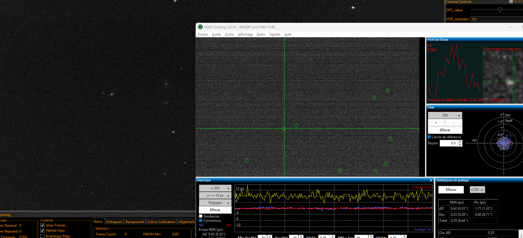

apres 26 min , bon a voir avec un nuit meilleure, la le suivit est pas ouf , je suis a un rms de 1.84" .... merci le ciel agité , mais les etoiles sont a peu pres ronde en tout cas
je me demande vraimet pourquoi on s'embete avec le rms a essayer d'avoir le plus petit possible, j'ai du mal a voir la difference entre 0.5" et1.8" de rms ... je vois autant de detail dans les 2 cas . Je continue de penser que c'est pas si important que ça dans nos contrées et que de toute façon on a pas un ciel capable de faire une vraie difference entre 0.5 et 1 de rms..
en tout ce soir c'est pas terrible pour le suivit (je guide avec la touptek 174M pixel de 5,86µm donc echantillonage de 0.5")
voila 67 min bon comme on peut voir sur la petite galaxie qui accompagne M57 , on a bien moins de signal qu'avec le RC10. Reste a voir au traitement si ça detaille plus M57, sachant que les conditions -météo seeing etaient pas top
je finis avec un test , 4 min stack avec des poses de 2s
rouge 2min20
moins facile pour le vert, bcp de rejet
et idem pour le bleu, je suppose car la lune eclaire et donc les etoiles sont pas detectées pour l'alignement dans le bleu du ciel...

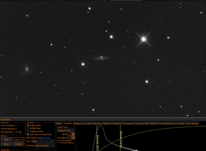

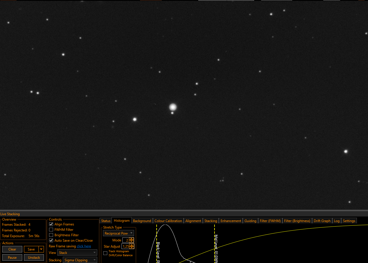

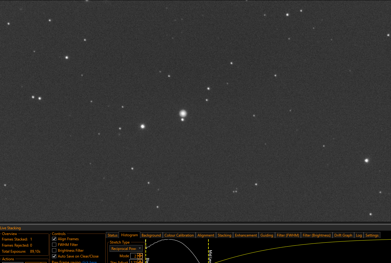

bon je commence par une tachouille NGC5909
on va voir...la sc qui est sensé me faire une pose de 159s etait parti a faire 5 min... bon en tout cas le suivit est bon malgré une etoile guide pas extra... je vais peut etre passer a 0.5s de pose en guidage, la 174M touptek c'est pas la 585M PO...
je crois que je vais redonner un petit coup a la mise au point que j'ai pas verifié !

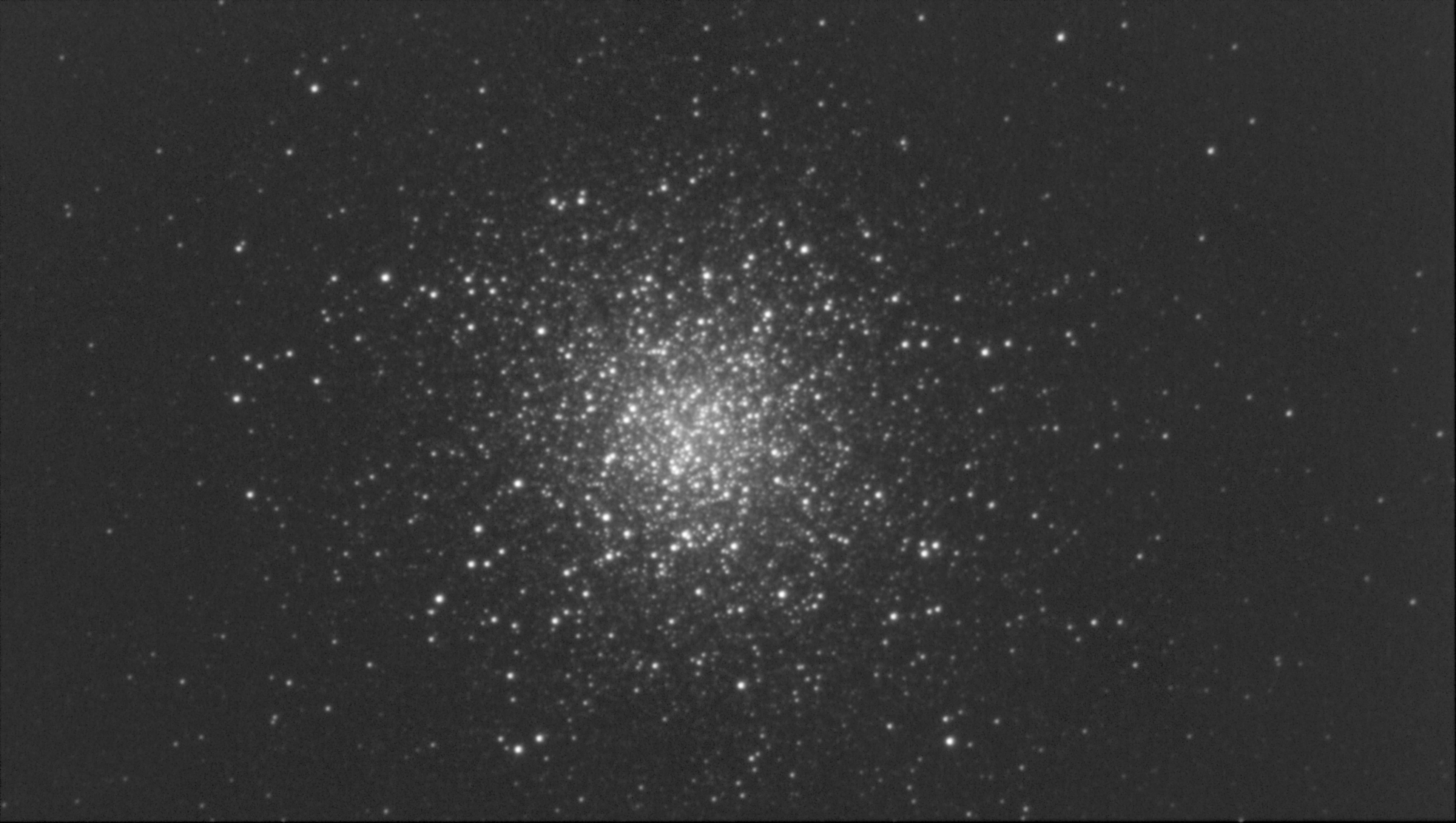

Message par Opmc73 » 05 août 2026, 23:35

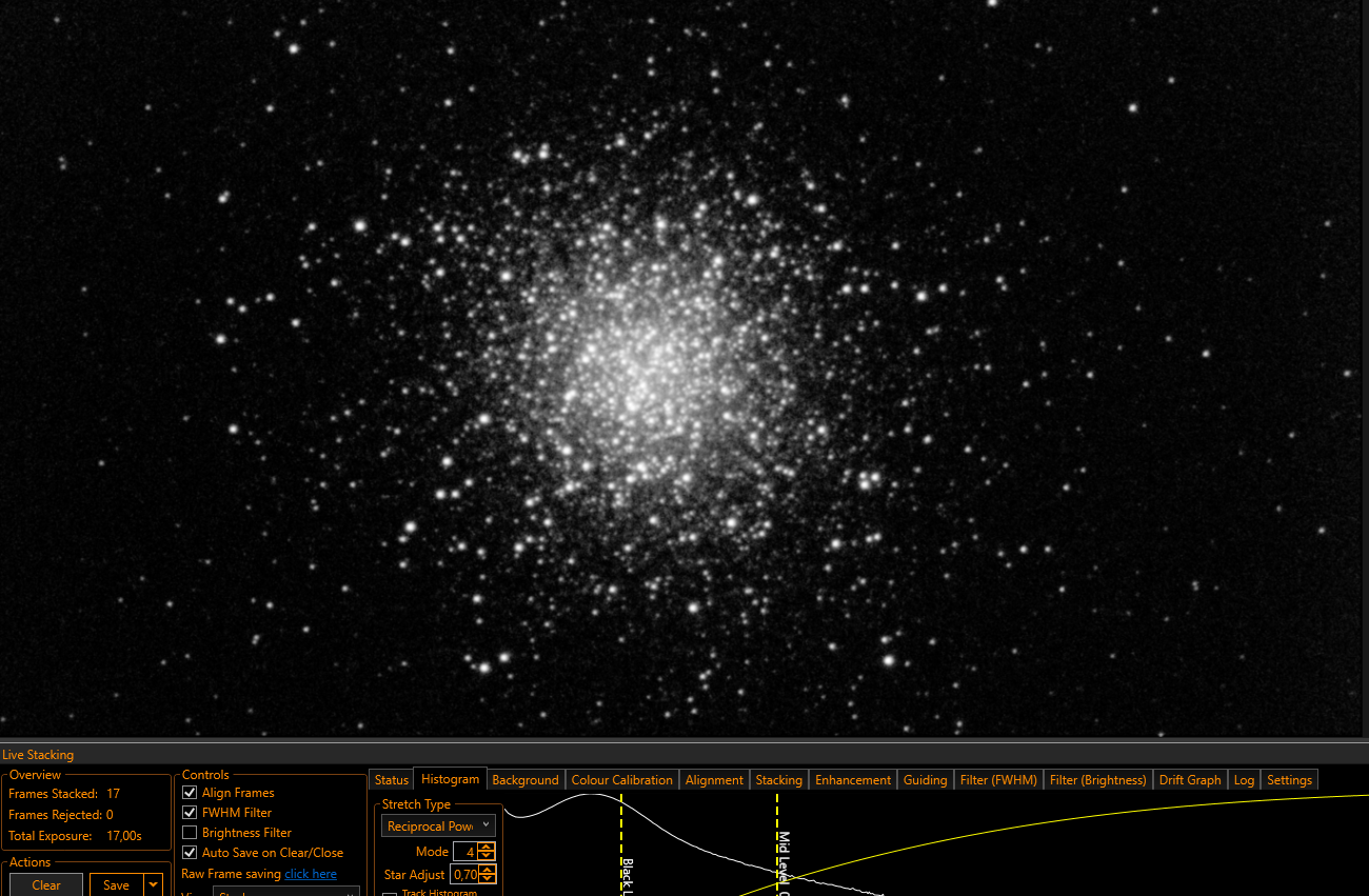

je fais ma map sur M13 ...ensuite petit test de stacking pose de 1s gain 172 (pour le fun)
et j'arrête 120s ;)
save as seen

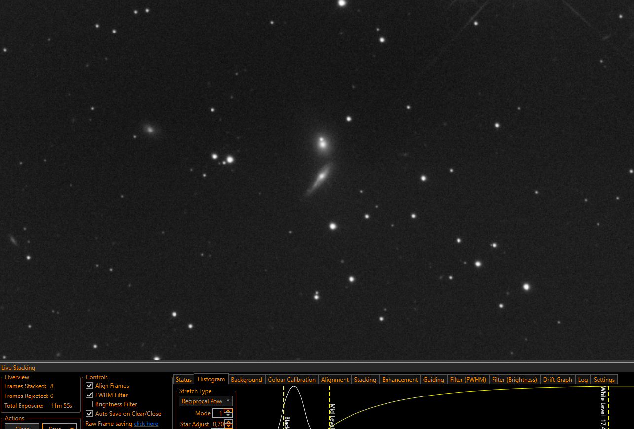

Message par Opmc73 » 05 août 2026, 23:52

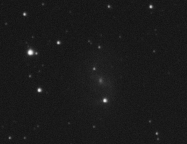

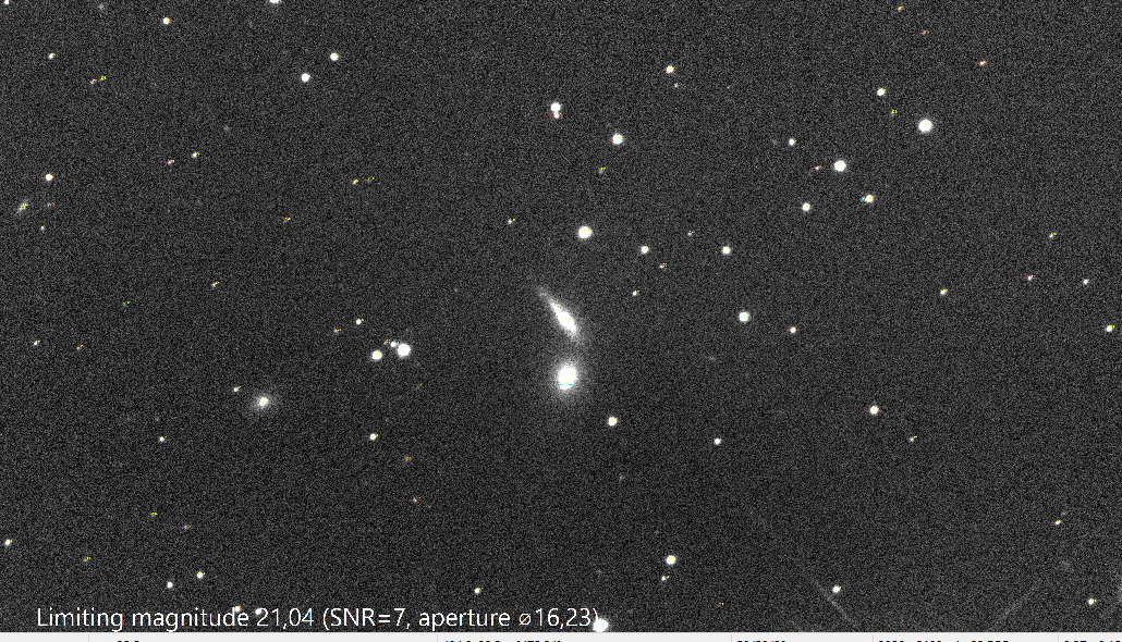

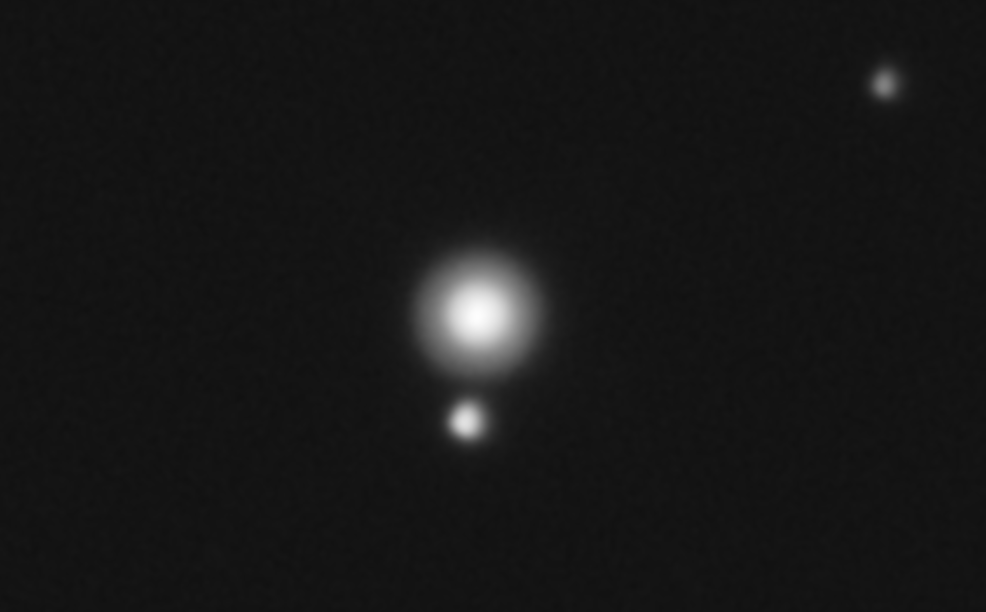

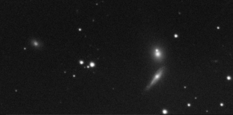

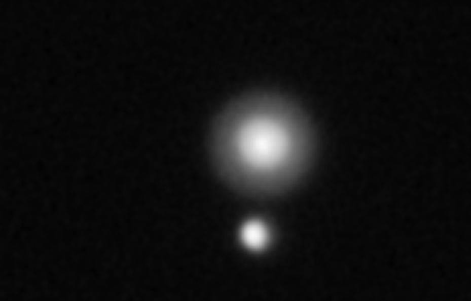

Alors j'ai repris NGC5909 (et NGC5912 au dessu ) pose de 89s gain 78 offset 12 (dixit Sc pour un rapport signal bruit de 15%)
voici a 12min , le cassegrain fonctionne plutot bien pour les tachouilles... je crois que je vais m'amuser ;)

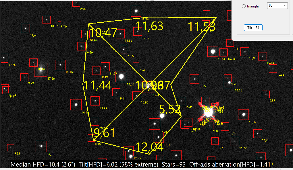

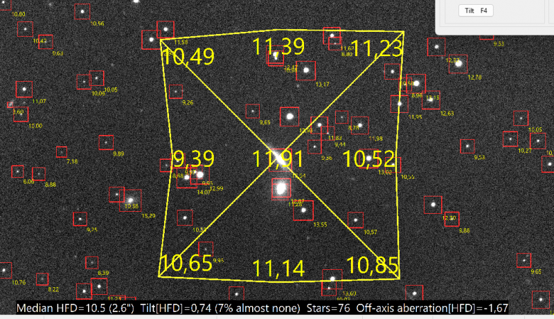

verification de la colim et tilt... je crois que c'est plutot ok
magnitude mesurée par Astap 21.04 apres 14 min c'est plutot pas mal
faudra que j'installe hyprleda sur ce mini pc je peu pas voir les tachouilles dans astap
une petit zoom 68% apres 20 min de pose , les etoiles manquent de rondeur, il faut que j'afine le guidage... a 2380mm de focale ça pardonne moins
autre avantage a cette focale, on a bcp moins de satelittes dans le champs ! (j'imagine un cassegrain 250 a 3000 de focale..;non faut pas c'est mal ... apres une barlow x1.5 sur le RC10 ca fait pareil ... :D).. :mrgreen:

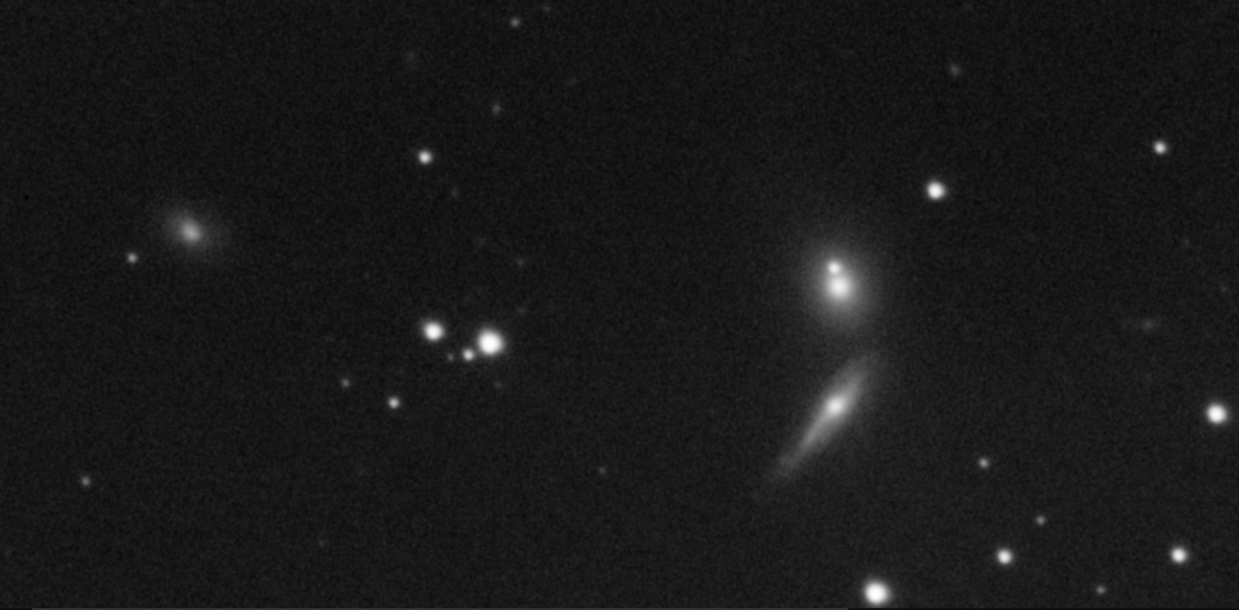

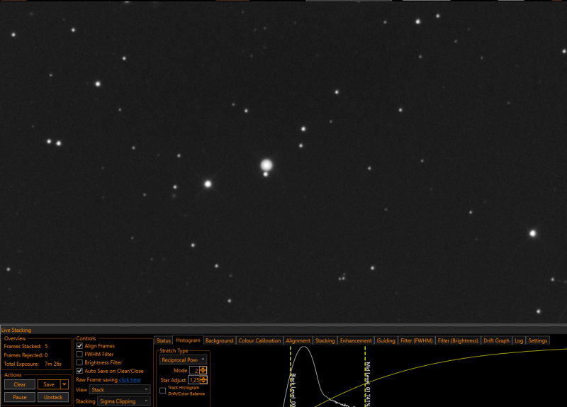

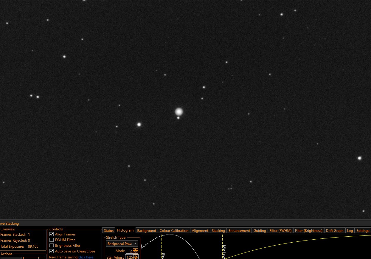

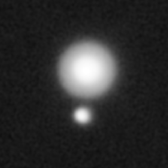

Je continue sur PGC53999 distance env 745 million d'AL de chez nous
toujours des poses de 90s gain 78 offset 12 ici apres 6 min , a gauche on peut voir sa copine PGC53990

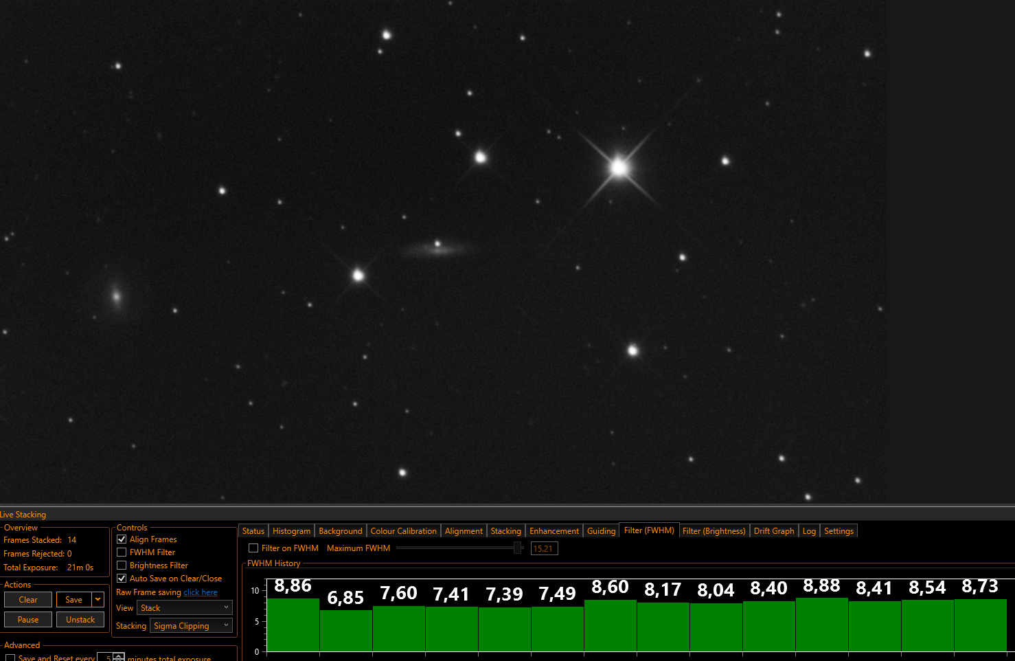

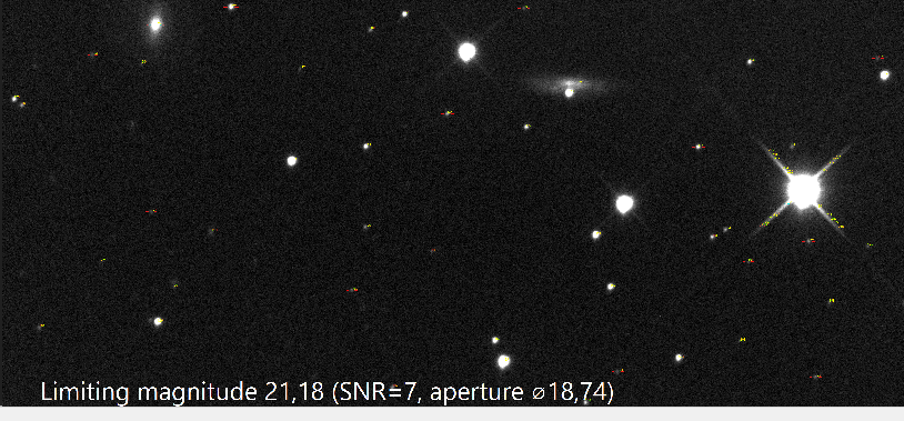

Message par Opmc73 » 06 août 2026, 01:00
guidage a 0.76"
apres 21 min FWHM a multplier par 0.25" (l'échantillonage de ma focale avec l'imx585) . FWHM moyen 8.19 donc 2" resolution du tube 0.57"
a mon avis Astap a du mal avec ce champ d'étoile surtout avec la grosse brillante qui lui fausse ses calculs quand a l'outil d'asi il veut même pas tenter de calculer le tilt, il fait greve dans ces conditions :lol:
bon sinon magnitude atteinte 21,18 selon astap , c'est pas mal un cassegrain quand même

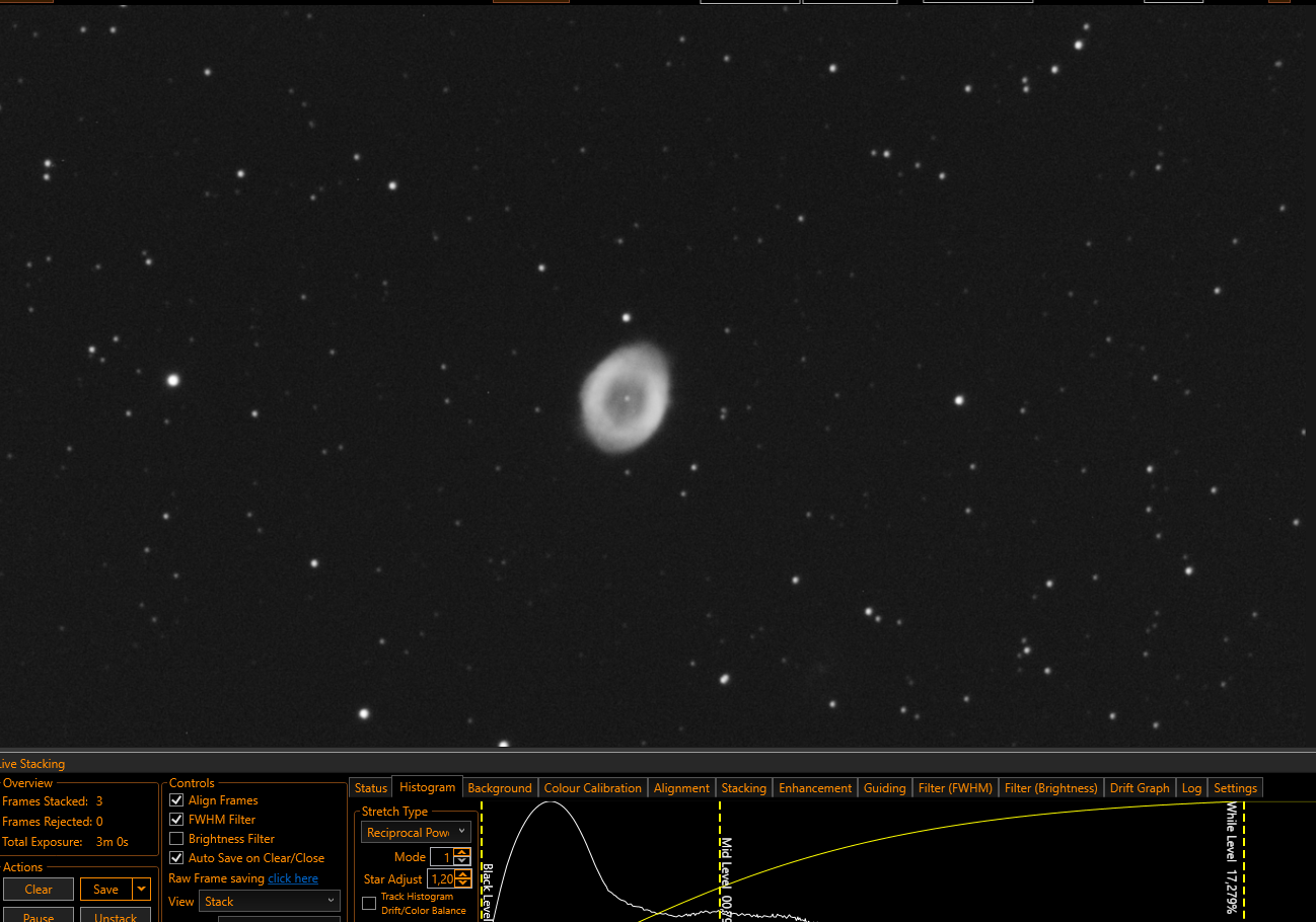

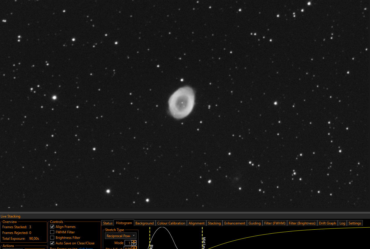

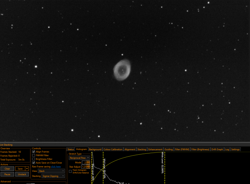

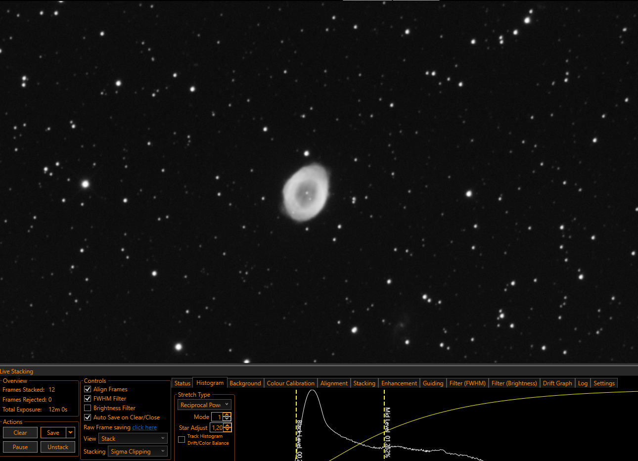

Message par Opmc73 » 06 août 2026, 03:12

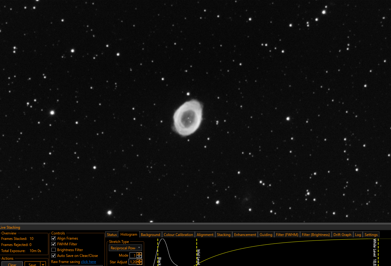

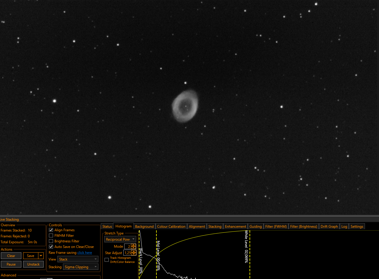

bon c'est M57 qui a gagné. Je fais des poses de 30s (avec un dark de 60s car j'ai le 30s est verolé) gain 0 offset 12
luminance a 5 min
bon en fait ca decole pas assez a gauche je repasse en gain 78 apres 10 min , ca me fera des details pour completer
bon j'ai eu un soucis de suivit inexpliqué... j'ai du reprendre la luminance
la je fais le bleu mais le matin est la et la fwhm est le seeing n'est plus le même , je vais faire 10 min de chaque couche histoire de teinter M57 un peu plus qu'avec ce que j'avais.
le vert
et le rouge pour finir
un petit test avec le filtre O3

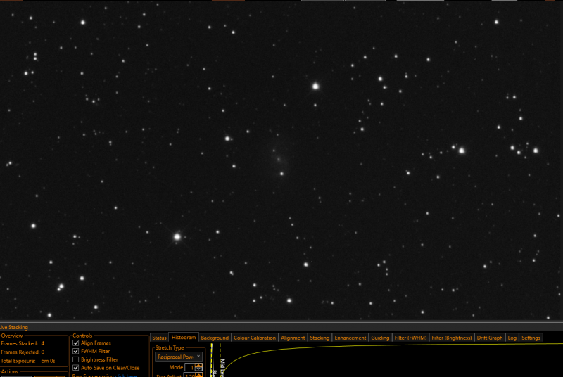

je finis quelques minutes sur NGC6916 une petite galaxie spirale pas tres brillante ... une cible pour demain, enfin la nuit prochaine , je pense.
un zoom 68% apres 7 min
