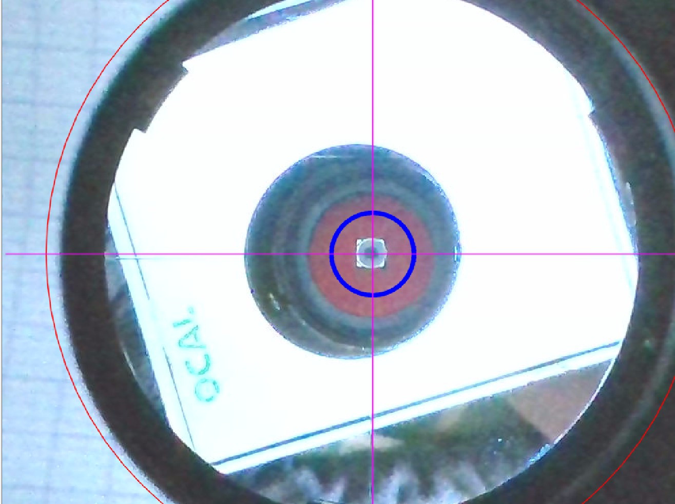

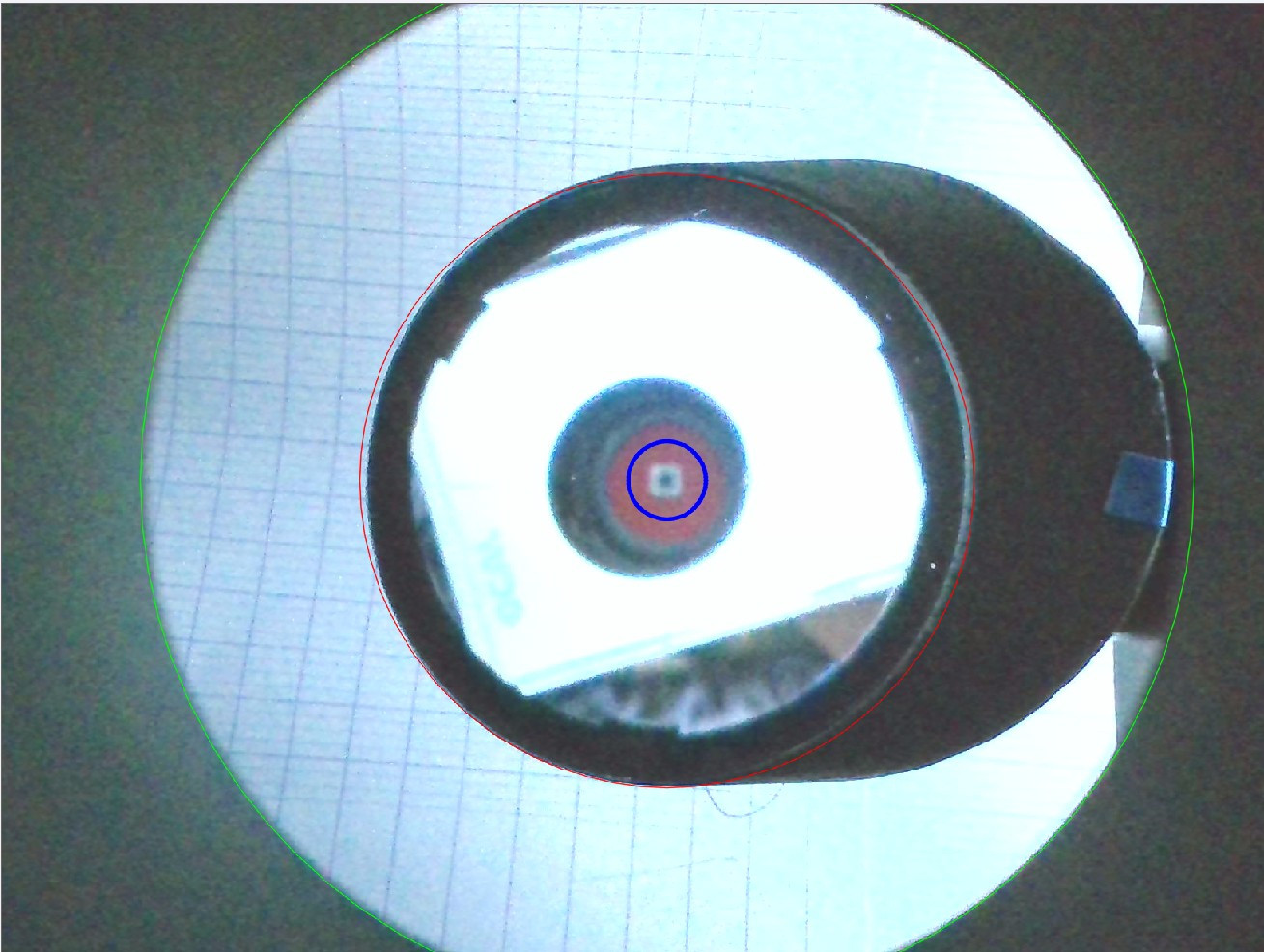

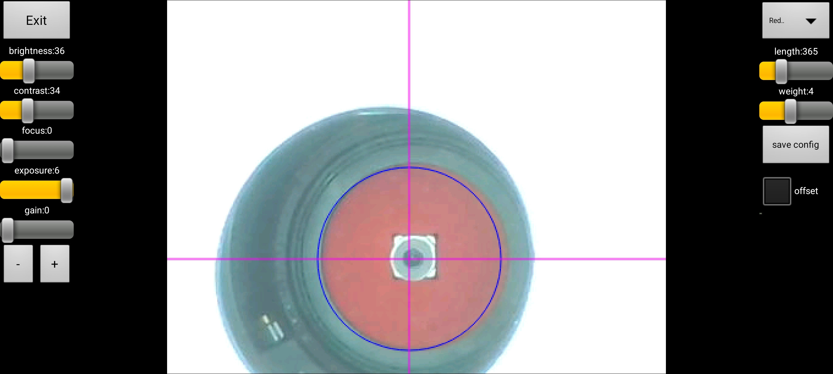

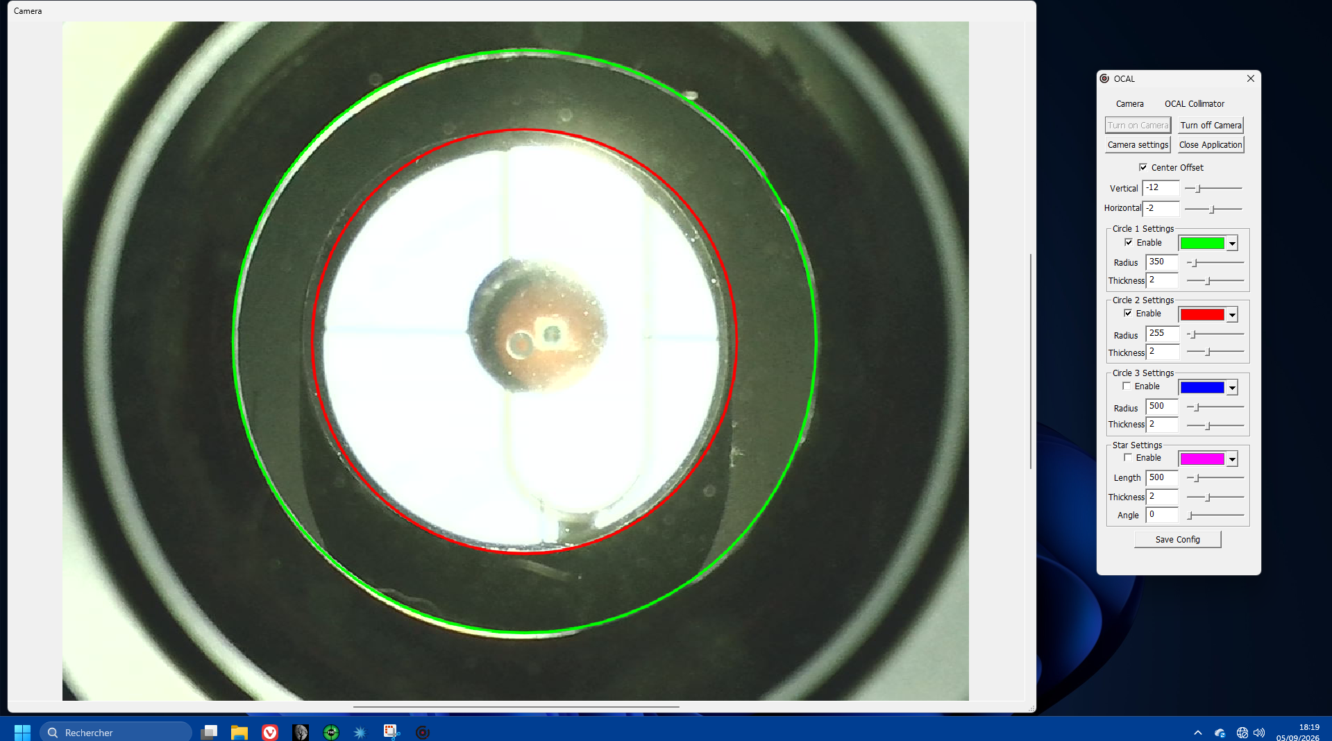

Bon vu que je suis nul et que même avec l'Ocal je n'y arrive pas je remonte le post
1 ere Image Etape 1 ..
Ok le cercle vert n'est pas centré sur la silouhette du tube du PO..
2 eme Image Etape 2 ..

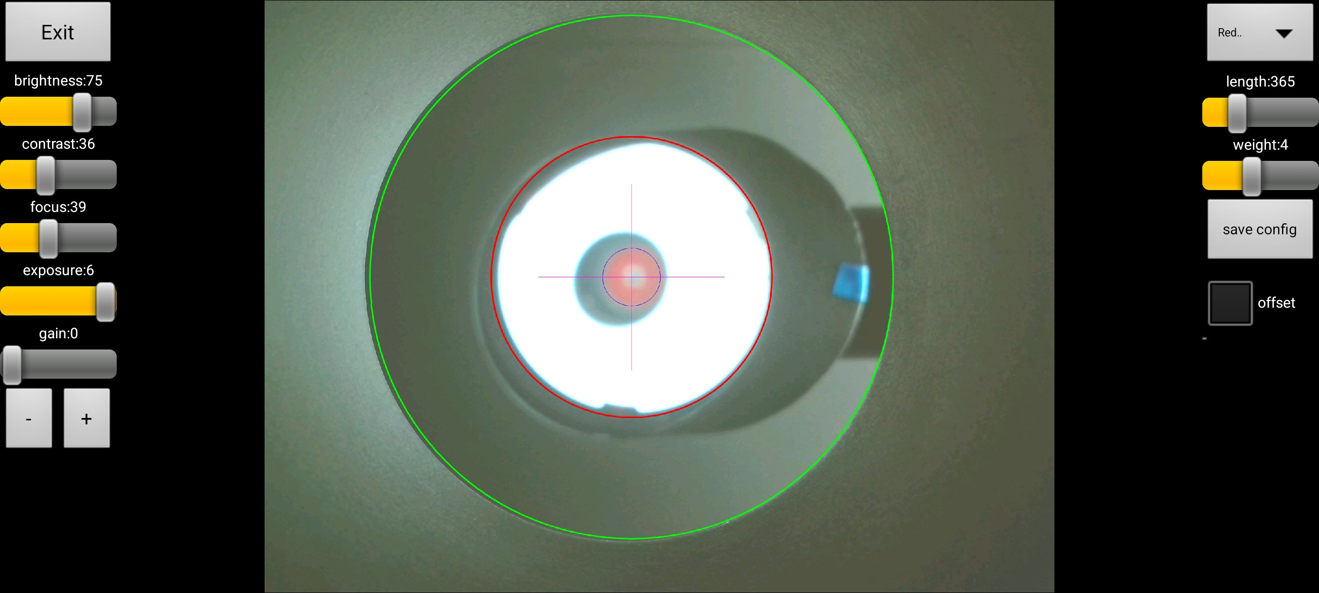

Comment vous dire .. :shock: .. Le secondaire ... :doh: j'ai vraiment du mal à rendre son image circulaire.

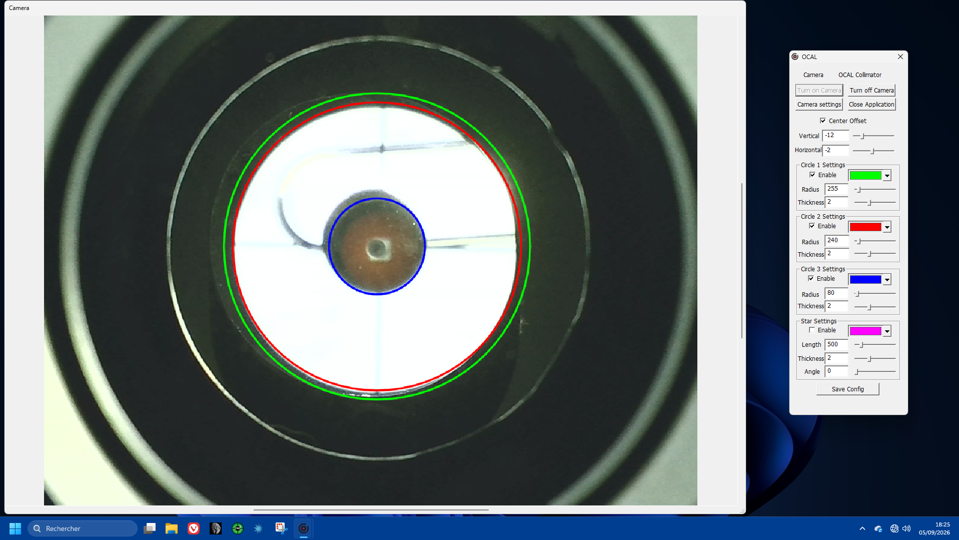

3eme Image .. ..
.. :roll:
Je précise que j'ai fait les captures de l'application OCAL après la session en remettant l'OCAL dans le PO.
Donc, je suppose , :think: , que le jeu du coulant dans le PO 2" pourrait expliquer le décalage .. de l'image 1 :whistle:
Ceci dit :violin: :whistle: comme j'ai voulu faire "vite" fait après remontage du miroir primaire je n'avais pas pensé à regler l'offset de centrage de l'étape 1 ..
:!: A refaire .. :twisted: :snooty:
Mais c'est pas vraiement ça qui m'embète le plus je dirais.. :closedeyes:
Comme j'ai aussi démonté l'araigné et modifié le support du secondaire (3 vis bob pour le tilt et une vis tête hexa pour la vis centrale et :idea: une rondelle en inox pour faciliter le pivotement du support du miroir) je pense que le centrage est mauvais et aussi que la hauteur n'est pas bonne.
C'est là que je fait appel à votre expérience.... :pray:
Selon vous .. :?: en desserant les 3 vis de tilt de manière à libérer complètement le secondaire .. est il possible d'arriver à trouver la bonne hauteur en avançant ou reculant puis en orientant simplement à la main ?
Selon ma compréhension du réglage du secondaire il faut réussir à obtenir une image circulaire et dans mon exemple c'est loin d'ètre le cas..
Et dernière question qui découle toujours de ce réglage de secondaire ...
J'ai observé qu'après le rmontage le point focal s'est reculé d'environ 10mm (observé lors de mon test de cette nuit ou je précise que j'ai remis le même train optique qu'avant i.e. le reducteur + le tiroir + les allonges et la caméra tout pareil ...) ce qui me donne un indice sur la hauteur à atteindre > :idea: j'imagine qu'il faudrait reculer un peu le miroir pour que le point focal soit un peu plus rentré.
:think:

Comment vous dire .. .. Le secondaire ... j'ai vraiment du mal à rendre son image circulaire.
Pour avoir le secondaire rond , je met un papier blanc derrière le secondaire dans le tube , je dévisse la vis centrale pour libérer le secondaire et après je tourne a la main, je m'arrange aussi pour pré recentrer la pastille au centre avant d'agir sur les 3 vis et je ressers la vis centrale en prenant soin de pas trop bouger mon pré réglage.
Pour la distance focale, comme le secondaire est plan, je vois pas pourquoi ça la changerait autant, dans un cassegrain oui , mais un newton ? Au pire tu risques de rentrer ou sortir le point focal et d'amener du vignetage. Comme dit sur ton fil, la mesure de la focale par astrometrie est pas précise , tu peux facilement avoir des variations de 1 à 10 mm d'une capture a l'autre , ma focale au RC change d'une photo a l'autre entre 1515mm et 1530mm donc... je sais que je suis quelque part entre les 2. Ensuite, la focale donnée par le constructeur de ton telescope est une focale théorique, ton miroir peu avoir une focale légèrement plus grande ou plus petite autour. SI tu veux vraiment connaitre ta focale il faut la mesurer sur un banc je pense.
Il y a ce tres bon tuto sur la collim du newton qui explique bien comment faire avec un cheshire mais les principes y sont => http://www.astrosurf.com/d_bergeron/ast ... mation.htm

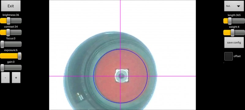

Message par FredWeber » 05 sept. 2026, 18:37

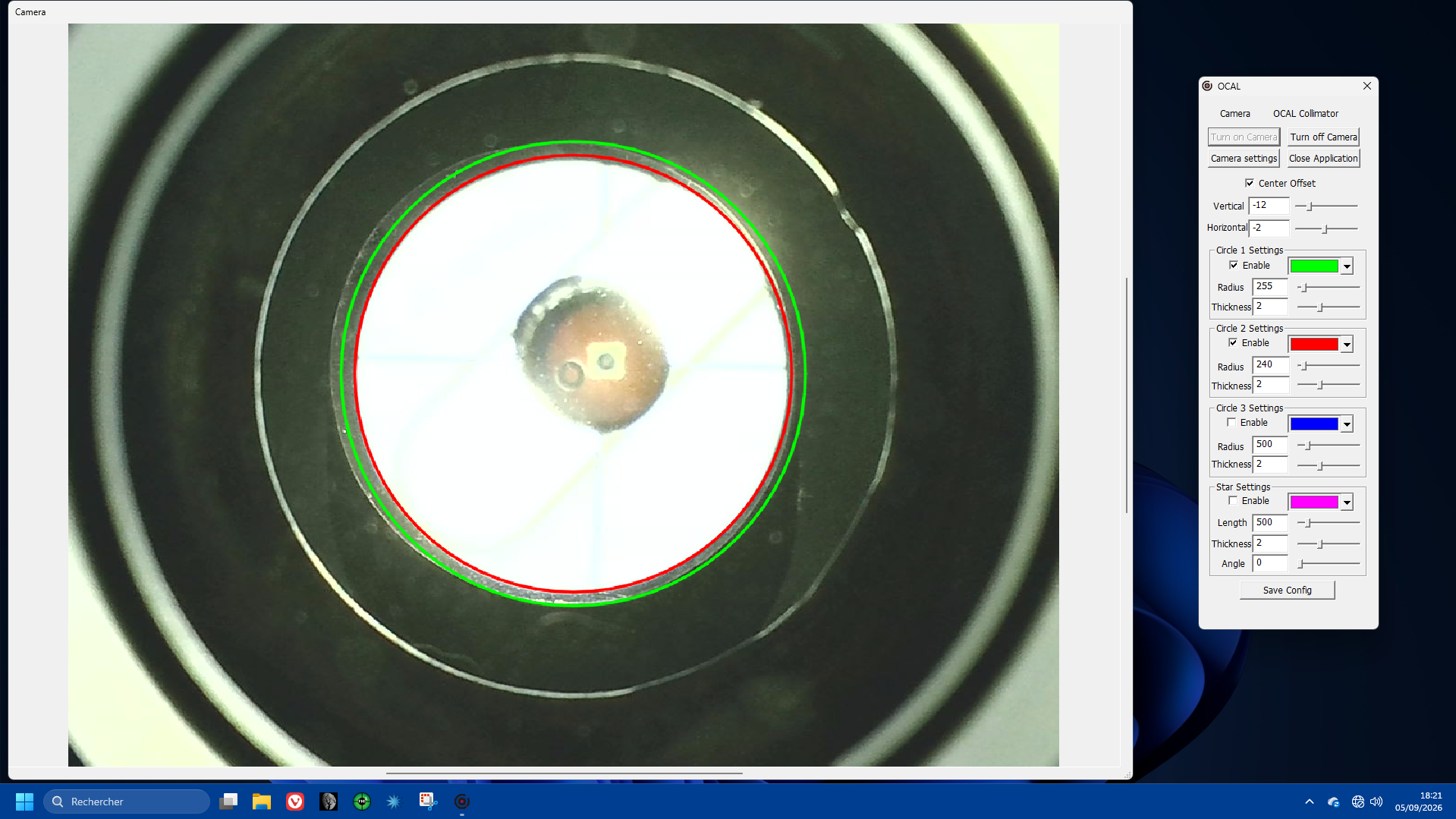

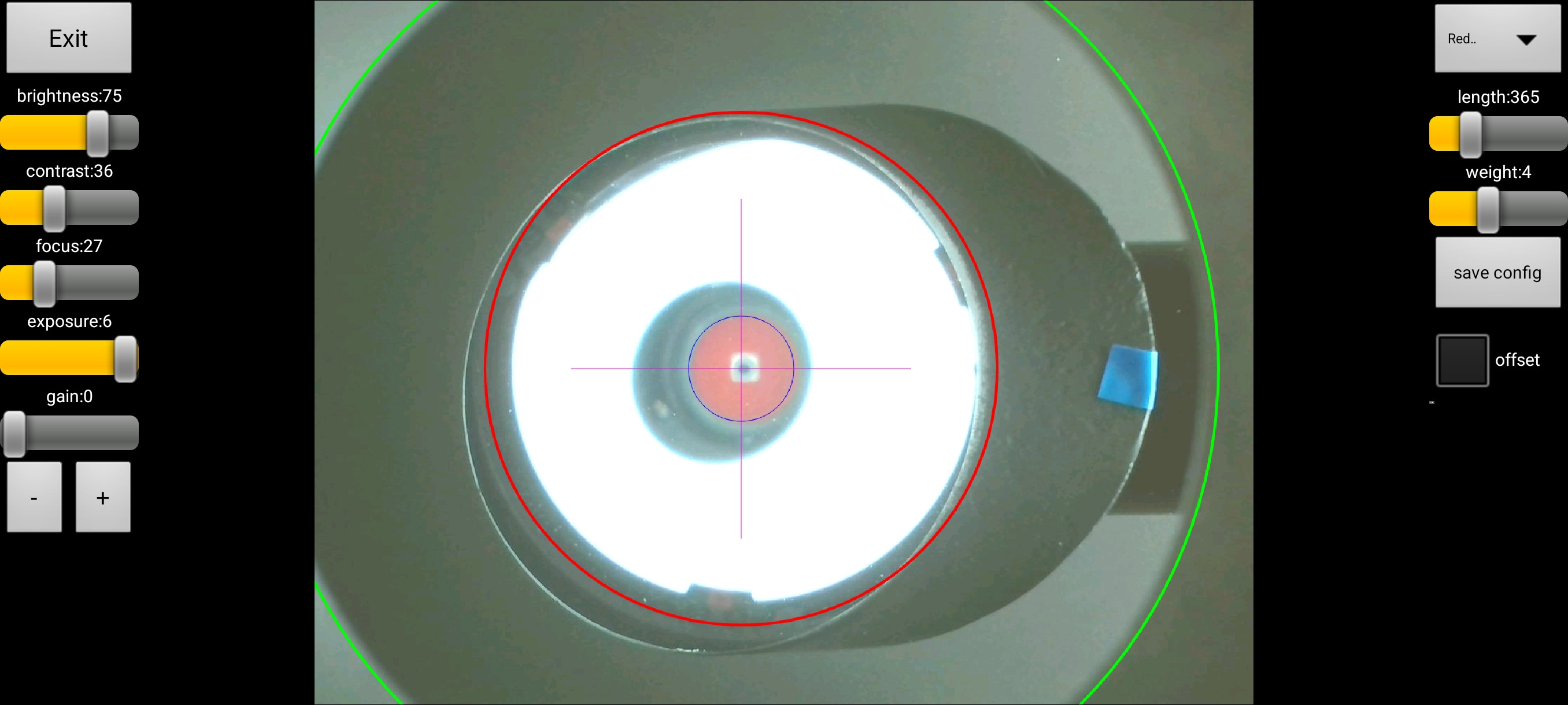

Plutôt que de faire ça debout dans le sous sol j'ai pris la peine de me metrre dans un endroit confort et cette fois j'ai utlisé l'appli Win :oops: .
Je crois que je m'en sort mieux ce coup-ci ...
Après-ça j'imagine qu'il faut un peu d'entrainement pour choper le coup de main.
