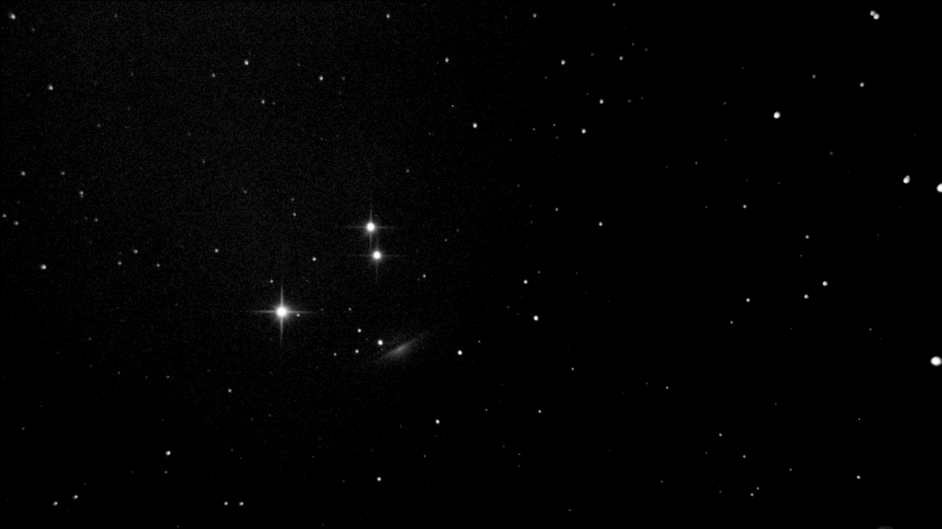

Eridanus Group A 17 frames total 136s: avec le goto, facile de repérer ce groupe de galaxie... de la tachouille pour @ouki :D

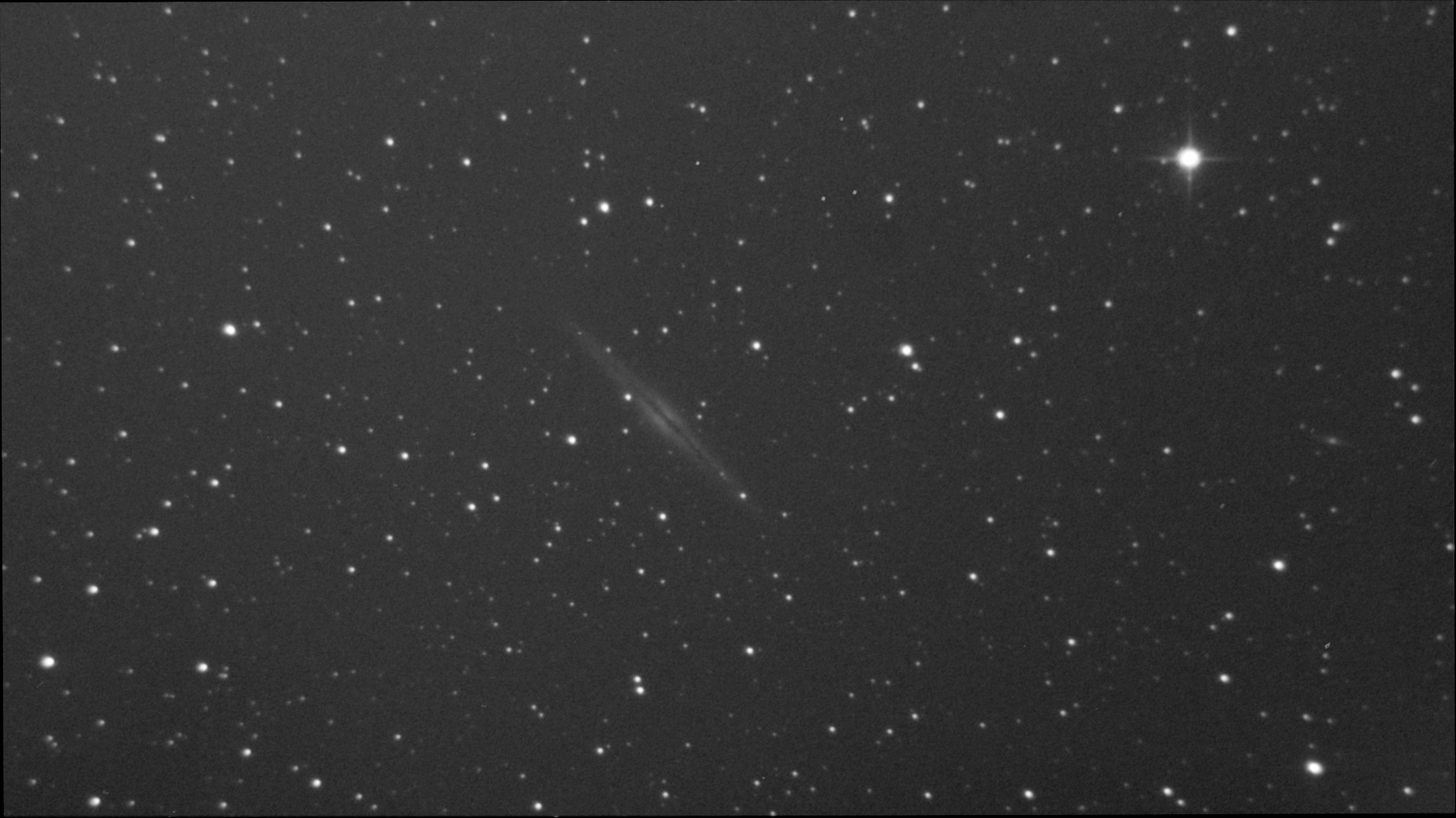

Et enfin une galaxie que j'aime beaucoup, NGC891, un fond du ciel bien présent et un vent très fort... mais que je trouve pas mal avec ce petit newton: 19 frames total 152s

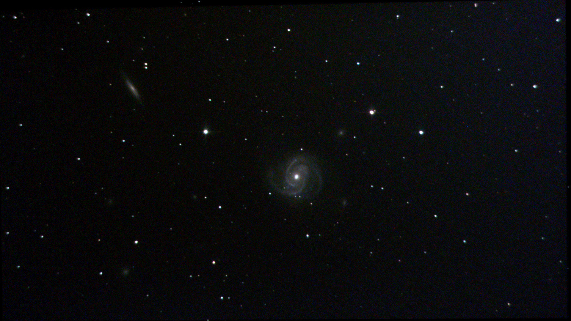

M42: 18*8s
Hamburger galaxy: 34*8s

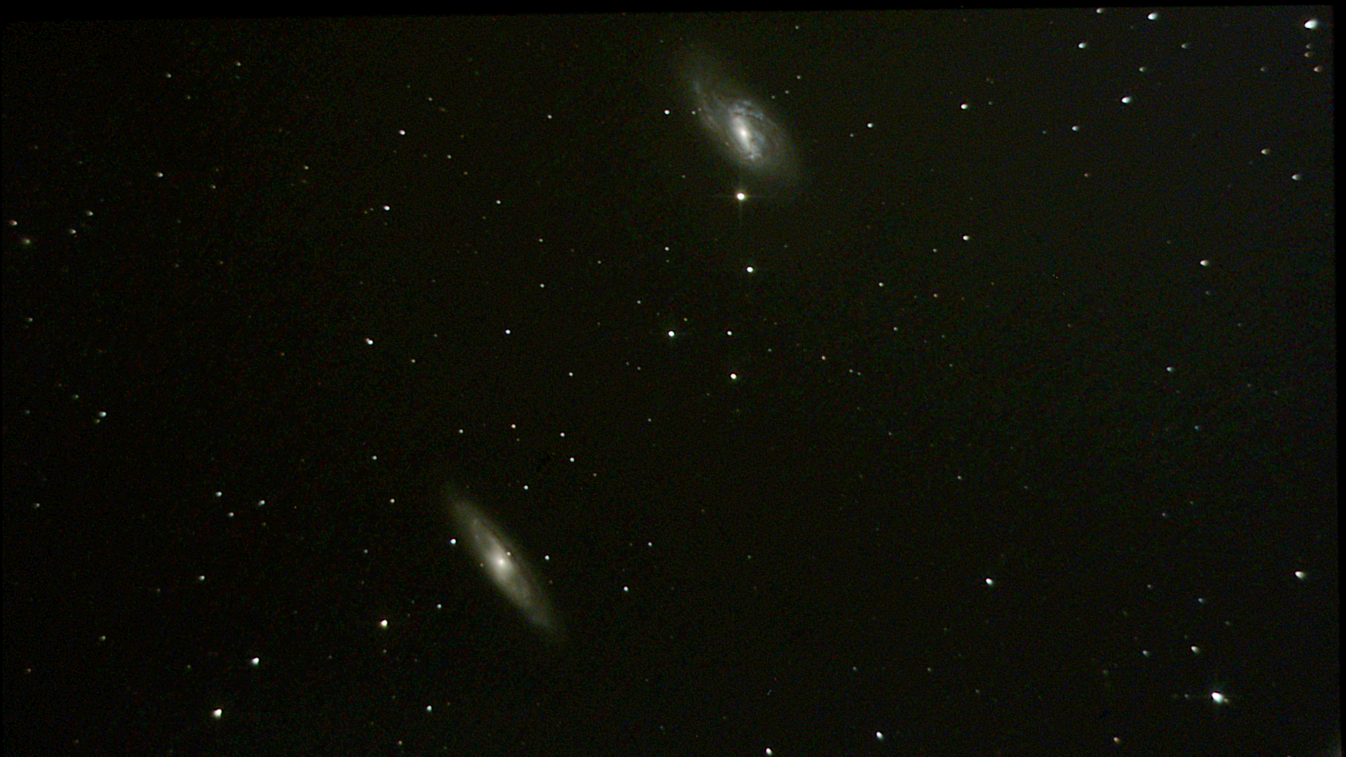

Leo triplet (avec 2 galaxies): 39*8s
Leo Quartet: 44*8s

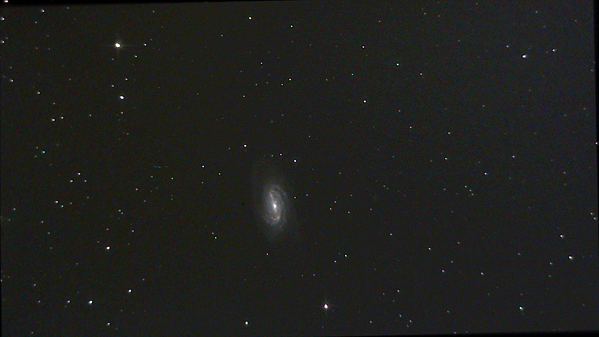

NGC2903: 20*8s
M100: 32*8s

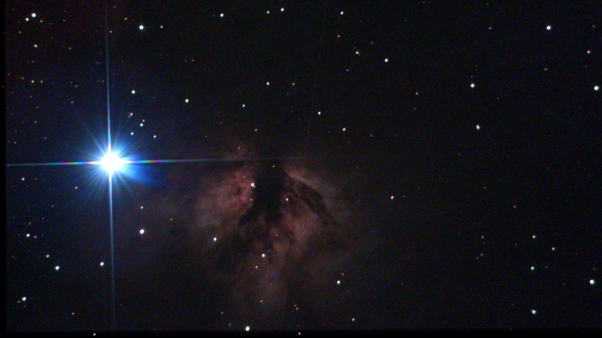

Flamme: 7 frames, total 56s
