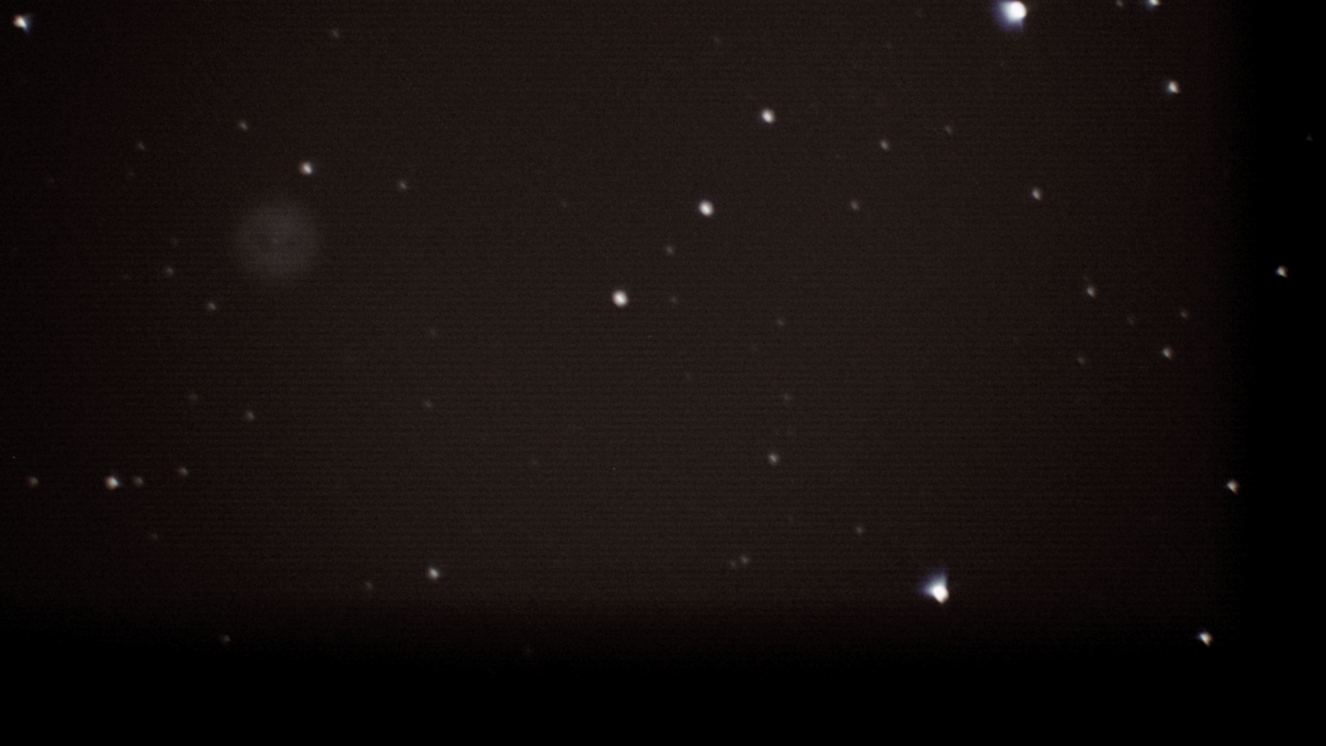

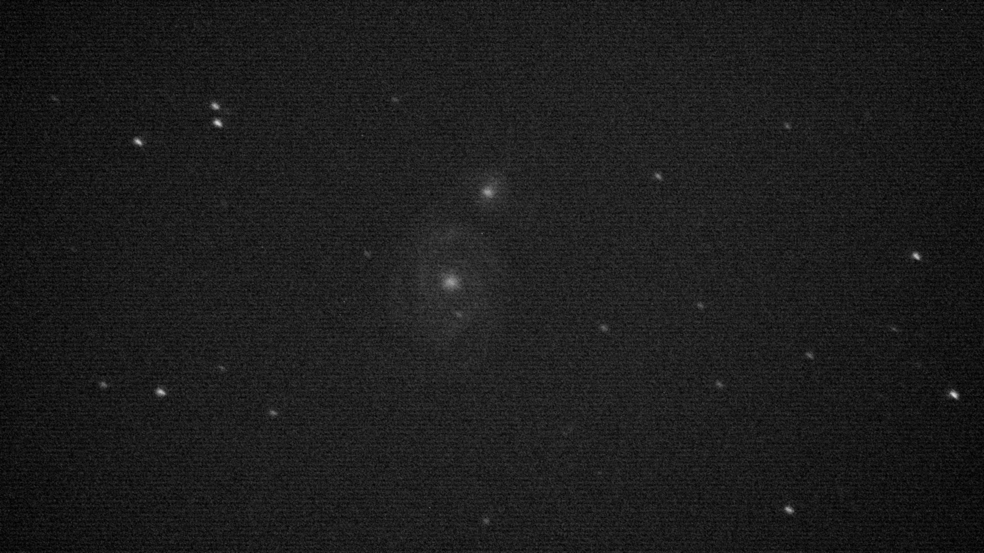

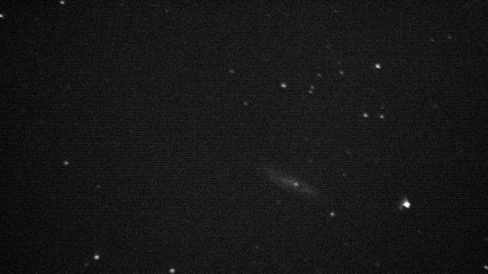

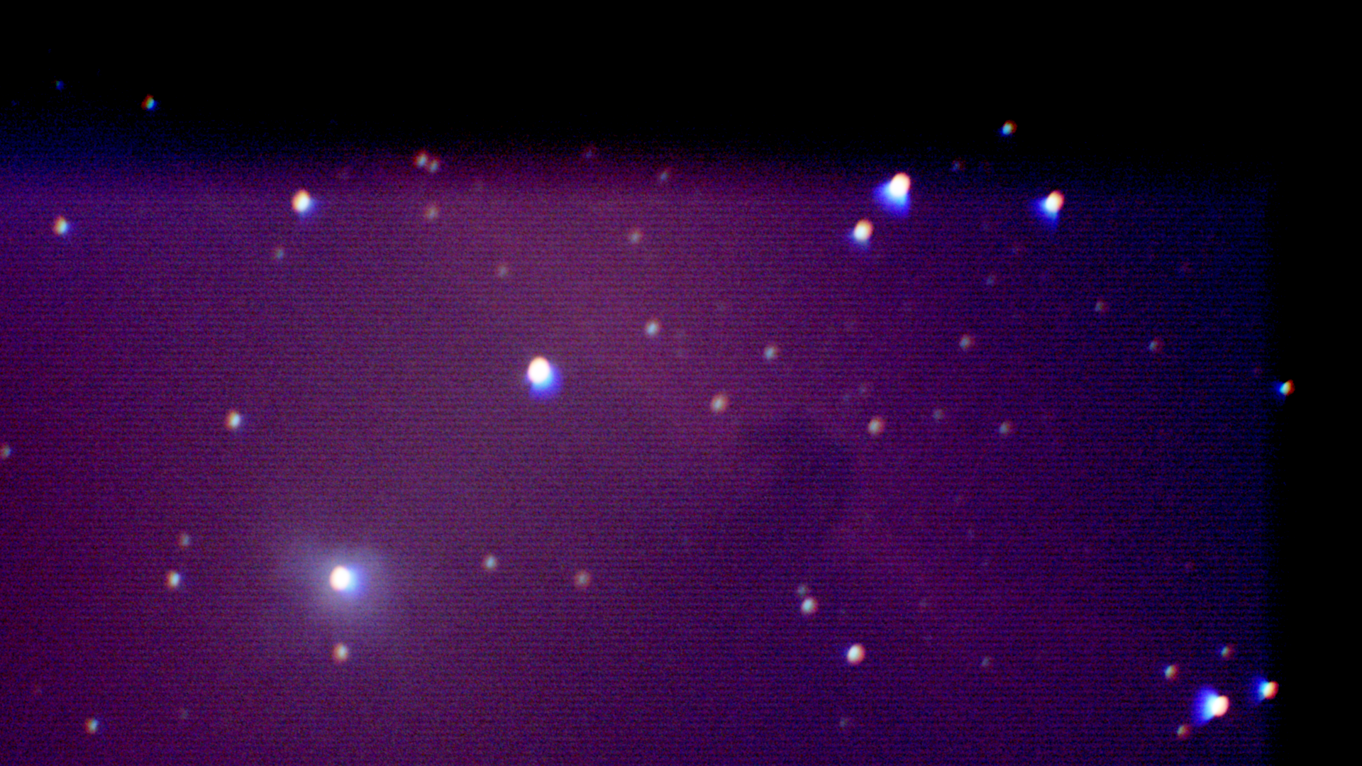

Message par Morgan45astro » 21 févr. 2020, 09:35
Ubuntu a écrit :
21 févr. 2020, 08:49
Génial !!!
merci @Ubuntu je l'avoue c'est grace à toi que j'ai eu le cheval. j'arrivé pas à la trouver. j'ai donc.regarder ton premier post de CROVA pour repérer les etoiles alentours. j'ai repéré le triangle et les 4 alignées sur ta photo et sur mon écran et j'ai stacké et paf la voila donc merci
j'ai pas retraité les images et j'ai toujours des defauts et des mises au point à faire et de netteté mais voilà ce que j'ai pu obtenir
Nébuleuse de la tête de cheval (30 frames 30 sec - 1000 à 1500ms - 10000 gain)
Nébuleuse de la tête de cheval (22 frames 33 sec - 1000 à 1500ms - 10000 gain)
M109 (47 frames 71 sec - 1000ms 10000gain)

surement très mal, je vais sur une étoile brillante. Je bouge la MAP jusqu'à avoir une étoile le plus arrondi possible et faire ressortir les autres moins brillantes mais justement je trouve très réellement les autres faibles et je suis sur que ma MAP est pas précise, vous aussi les étoiles sont très faibles sur l'écran avant le stack ou est ce une mise au point à faire?
en effet hier j'ai essayé de nouvelles cibles mais le stacking voulait jamais se mettre en route et j'ai une pixelisation assez importante du fond des images, çà vous l'a déjà fait?
voici mes photos pas top d'hier car çà voulait pas stacker et en plus le fond est vraiment avec beaucoup de bruit
M108 1 frame 2 s pas reussi à stacker
M51 1 frame 2 s pas reussi à stacker
M97 32 frames 48s là ça a stacker
