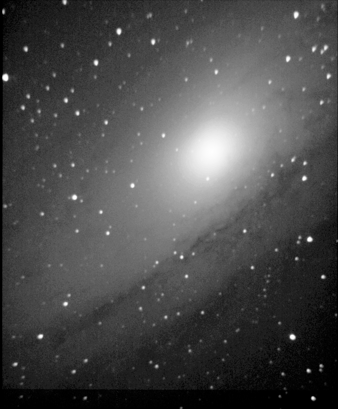

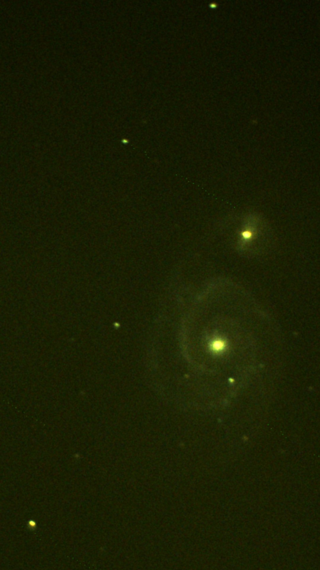

Message par Morgan45astro » 13 juil. 2020, 15:52
Bonjour à tous
hier soirée astro avec la nouvelle svbony, cette fois la bonne - en effet la taille de la lentille rien à voir avec l'autre.
Alors le bilan:
- j'ai pu stacker M51 ce que je n'avais jamais réussi avec le svbony précédente, le stacking ne se lançait jamais
- j'ai toujours pas une netteté superbe sur les étoiles (collimation pas parfaite, ou peut être la caméra qui bouge car elle est dans l'adaptateur mais pas serrée par une vis donc quand je bouge le télescope elle doit bouger un peu) mais les défaut d'étoiles qui crachent en bleu sur le côté à l'air réglé
- je n'avais pas repayé la licence sharpcap donc beaucoup de paramètre que je ne pouvais pas modifier - je vais le faire là
Observation de la soirée: Jupiter, Saturne, M51, M57, M31, Albiréo (j'adore cette étoile double)
J'ai retravaillé certaine photos très rapidement avec ligthroom mobile
1) Jupiter: one shot retravaillé
2) Saturne: one shot; j'ai des meilleures résultats au smartphone
3) Albiréo: 96 frames, 48 secondes - on voit que la MAP est pas parfaite
4) Messier 51 - 15 frames 15 sec 750 à 1000 ms ; expo 10 000
5) Messier 57 - 750 à 1000 ms ; expo 10 000 29 frames 22 sec - en brut et en retravaillé avec lightroom
Retravaillée:
6) Messier 31 - j'ai plus les paramètres mais sensiblement les mêmes, je pourrai retrouver les paramètres si besoin
Bon c'est pas parfait mais c'est beaucoup mieux avec la nouvelle svbony
bon pas toujours simple entre la luminosité du PC et après la recherche, l'acclimatation de l’œil bof, il faut peut être que je mette un bandeau pirate sur l’œil qui vise.
bonne journée à tous

Message par Morgan45astro » 14 juil. 2020, 21:52
en retravaillant l'image de M31 en noir et blanc ça donne mieu
ce post pour une petite question. dans votre adaptateur négatif comment calez vous la camera car au dobson manuel, elle vibre avec le deplacement ce qui dois jouer sur la qualité des acquisitions?
