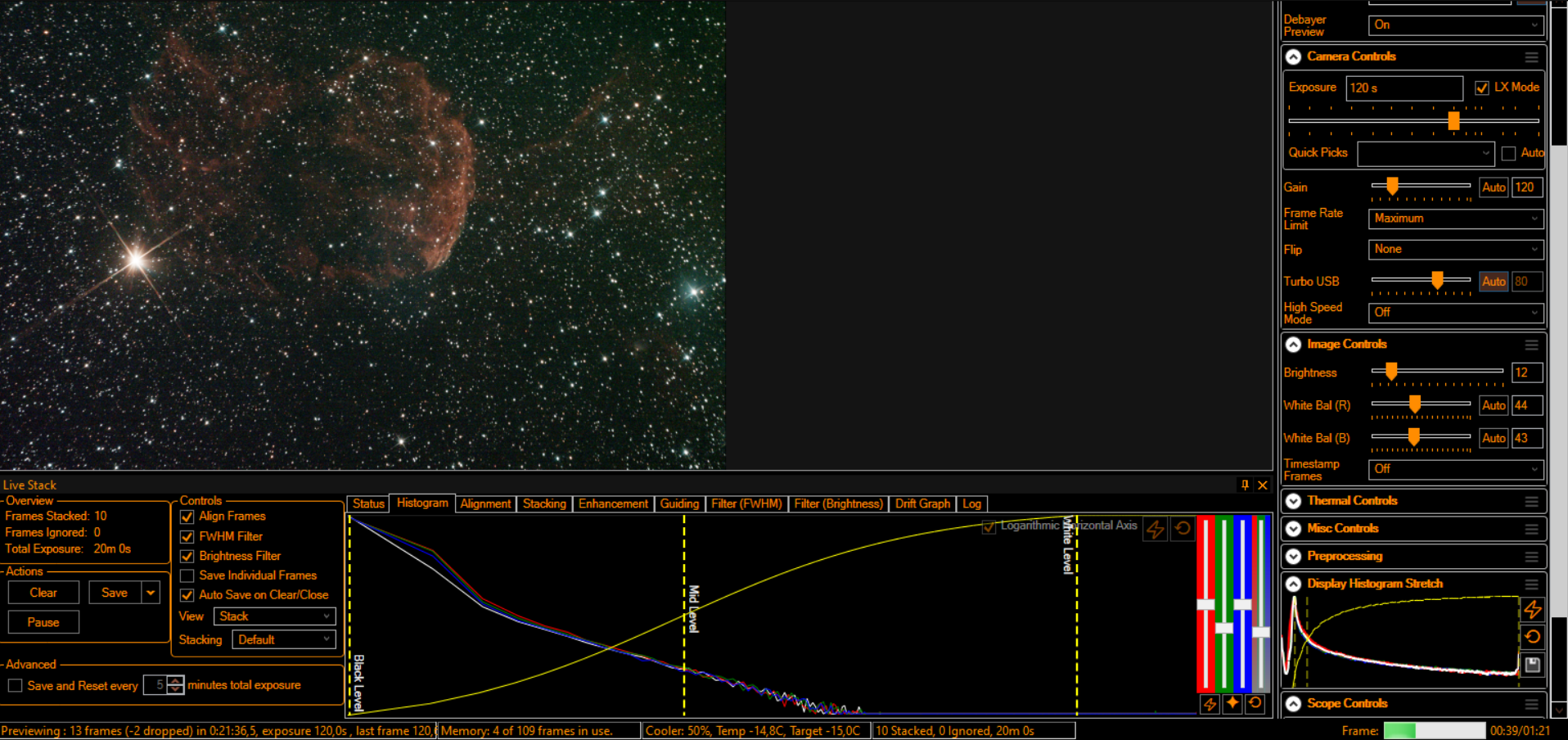

Message par Falconpage » 17 mars 2020, 23:25
@clouzot , j'ai fait comme tu me l'a conseillé, j'ai repris tout de A à Z (dark et puis flat) avec le même gain, même offset (brightness).
J'ai trouvé ça pour la ZWO 294MC PRO : le brightness en fonction du gain :
Gain Brightness (https://forums.sharpcap.co.uk/viewtopic.php?t=1266)
100 10
150 15
200 18
250 18
275 20
300 25
325 35
350 45
375 50
400 60
425 75
450 80
Avec mon brightness de 12 pour gain 120 on doit être bon.
Stack 1 frame de 120s :
Stack 10 frames de 120s :
M106, 1x120s
Dernière modification par Falconpage le 17 mars 2020, 23:36, modifié 1 fois.
