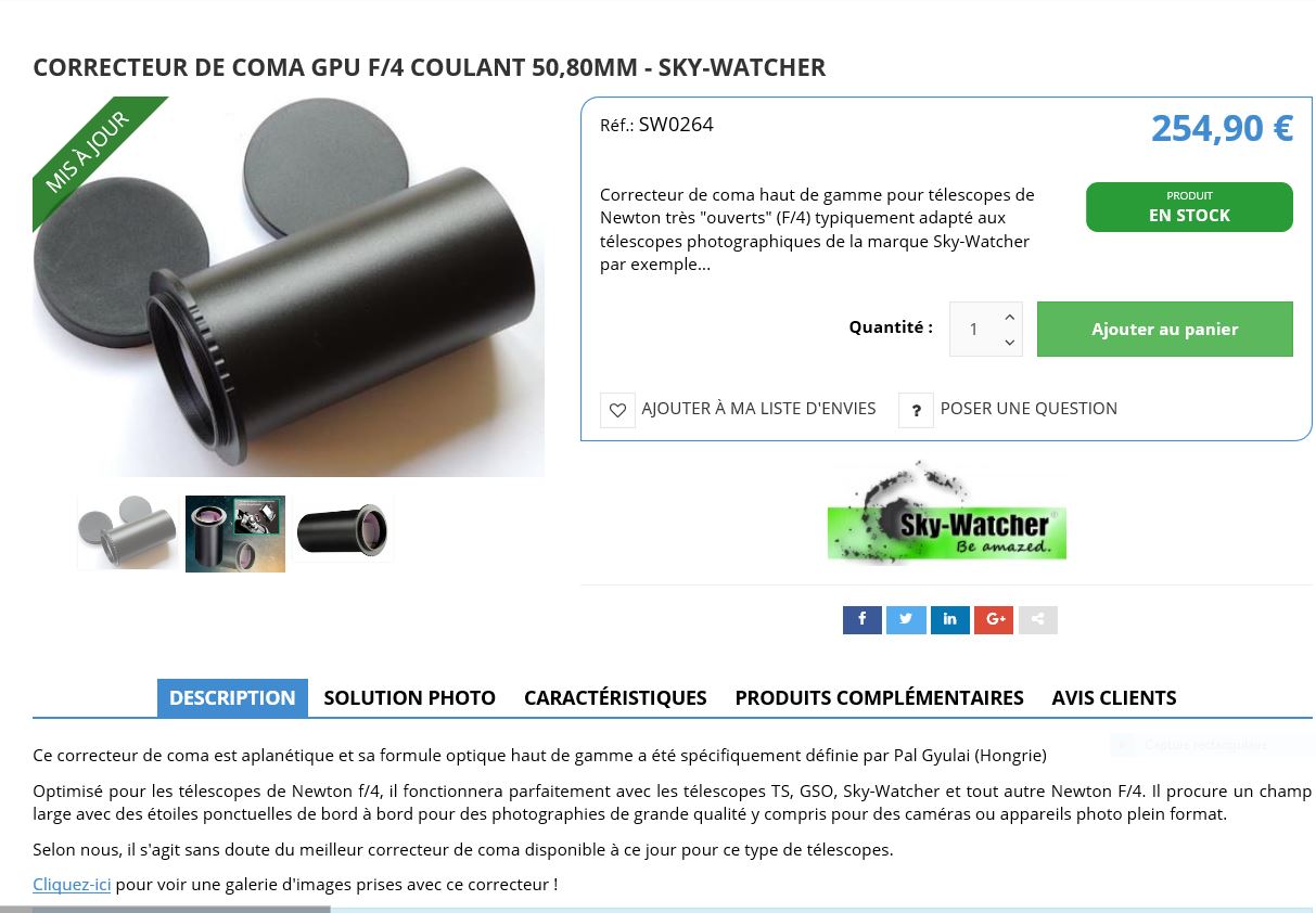

Message par mickyman23 » 15 mars 2020, 20:45
Salut George et bienvenu parmi nous! :mrgreen:
Ubuntu a écrit :
15 mars 2020, 20:26
tu as plusieurs modeles:
Ceux entre 200 et 300€ qui ne réduisent pas la focale
https://www.pierro-astro.com/materiel-a ... reducteurs
Et ceux à 900€ qui te font X0.73 comme le ASA
@mickyman23 , lequel as tu ?
Celui là:

oui correcteur de coma, meme si au début tu peux peut etre essayer sans.
genre https://www.maison-astronomie.com/acces ... GqEALw_wcB
mais je suis pas assez calé pour le choix la dessus. le tout avec un dobson, c'est de pas trop reculer ni avancer la position de ton focus

Celui là:
attention il est est en F5 de base pas en F4 je crois

Celui là:
F4 ou F5, ça change rien pour les correcteur, le tout étant de ne pas descendre en dessous de F3 :D
