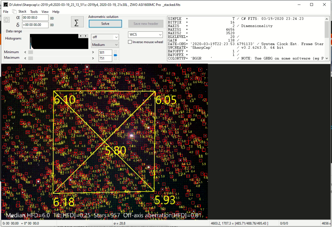

par exemple sur une image d'hier soir j'ai ça avec ASTAP
je pense que les valeurs indiquées montrent le tilt, inscrit en bas = 0.25, et le offaxis représenterait l'erreur de collim ?

j'ai trouvé la doc ASTAP, je regarde les explications sur ce diagramme CCD Inspector.... et je ne comprends pas bien....
Dans la doc ils donnent les résultats comme ça :
dans la réalité ils donnent les résultats comme ça :
dois je comprendre que mon tilt à 0.48 est de 48% ? ou à 0.48%...... il précise qu'une valeur en dessous de 20% peut être considérée comme correcte donc, suis je suffisamment bon?..... je ne sais pas....
ensuite dans la doc il parle de curvature en % encore, et dans la réalité il parle de Off Axis Aberration et en décimale.... curvature ça semble être lié la qualité de positionnement du correcteur, mais offaxis je le comprends comme un indicateur de décalage de l'axe optique et donc un indicateur de qualité de collimation....

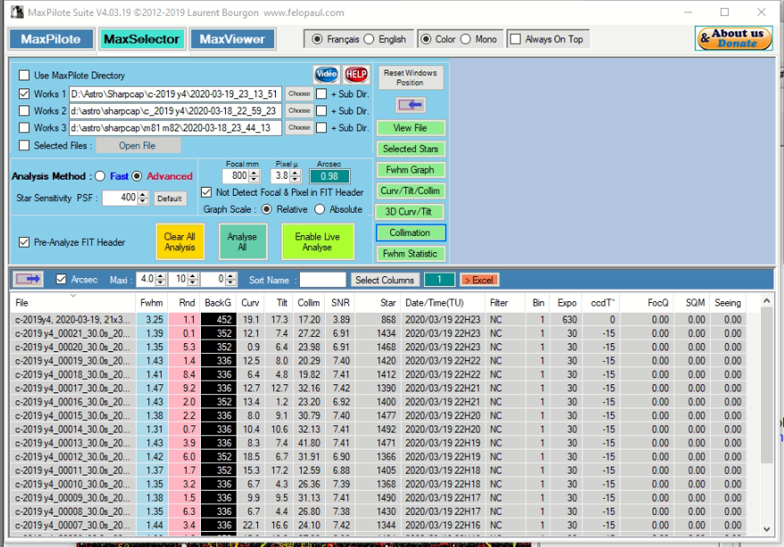

mais dans la série outils pour aider aux réglages de tilt, curv et collim, j'ai aussi tout simplement Maxpilote (gratuit) avec son outil intégré MaxSelector qui calcule toutes ces valeurs pour chaque image et en lisant en live un répertoire sur lequel les images arrivent au fur et à mesure... pb j'avais cru comprendre que ces calculs étaient un peu "estimatifs" et pas forcément utilisables pour les réglages fins.... j'ai redemandé.... Cela dit vu les variations entre clichés d'une même série, ça paraît étrange... mais j'ai demandé aussi...
peut etre pas besoin de chercher plus loin...

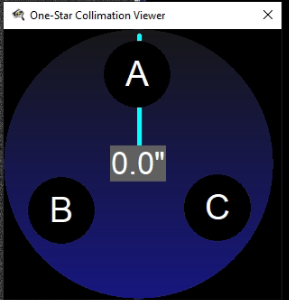

suite de mes tests d'outils d'aide à la collimation, hier soir j'ai réussi à faire fonctionner CCDInspector, en mode essai gratuit 30 jours.
donc on active la lecture automatique dans un dossier dans lequel les images sont déposées par l'outil d'imagerie, c'était TheSkyX pour moi mais ça aurait pu être SC.
1er mode, collimation sur étoile défocalisée
on prépare un pointage sur 1 étoile défocalisée, cf une des images que j'ai utilisée ci dessous
on ouvre CCDinspector, driver camera générique, choix répertoire images, ok pour supprimer les images après lecture
on lance la fonction real time, collimation sur étoile défocalisée et on obtient la vue avec les 3 knobs de réglage de collim et un indicateur de collimation
on lance les prises de vues, l'indicateur affiche la valeur de décollimation à chaque vue et son orientation, là il faut régler l'expo, le gain, etc jusqu'à ce que CCDI accepte l'image
et on peut ensuite commencer à toucher aux réglages sur le scope
seul souci c'est que c'est la danse infernale.... les valeurs ses succèdent en changeant beaucoup, même l'orientation bouge et fait des fois tout le tour de l'image, bref très difficile de comprendre quelle vis a eu quelle action sur le réglage....
a ce stade, et après avoir bataillé et certainement déréglé ma collimation, j'en suis à me dire qu'il n'y pas de solution miracle, et que la méthode standard, à l'oeil reste sans doutes la meilleure
pb, moi je n'arrive pas à faire bouger cette satanée pastille centrale, la mettre au milieu est un challenge que je n'ai jamais réussi à obtenir....
bref, pas cool.....

après relecture de la doc, je vois que je n'ai pas bien suivi la méthode, donc nouvel essai à venir.... faut être patient :)

- CCDInspector : payant, 189 dollars, mais qui semble vraiment disposer d'aides efficaces pour la collim, notamment une fonction realtime
- Metaguide : gratuit, et qui se pose en CCDinspector en mieux !!! mais pas vraiment réussi encore, je le retesterai, là je me concentre sur CCDI
- ASTAP : gratuit aussi, mais pas vraiment taillé pour l'aide à la collim si j'ai bien compris.... quoique c'est à revoir...
et éventuellement une 4ème : Maxselector, gratuit, plein d'infos sur l'analyse des images, dont collim et tilt, mais pas sur qu'il puisse être utilisé pour un réglage en live...
