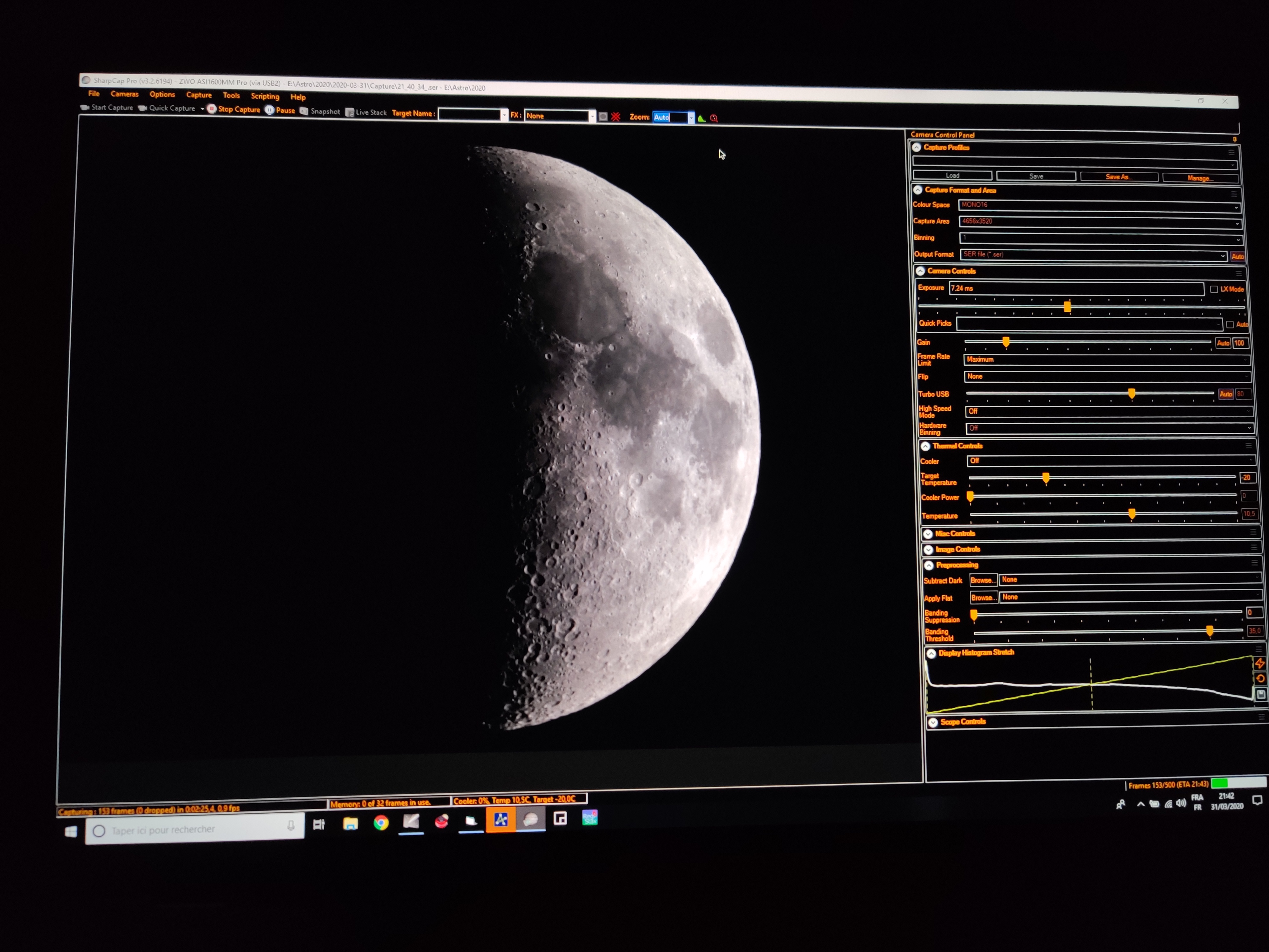

Perturbant, quand on zoome l'image fait un quart de tour.... Mais encourageant d'avoir une image correcte !!!

C'est probablement dû aux exifs de l'image lues par le navigateur.
Et oui ça fait du bien d'avoir une image lisible! Je commençais à me demander si je ne devrais pas plutôt me remettre aux billes qu'à faire de l'astronomie a force de ne pas arriver a le collimater

Problème de collimation C8
Je vous confirme que mes problèmes de collimation sont derrière ! La vache quand c'est collimaté un c8 ça rigole pas
Et encore, la photo, prise avec un téléphone, ne rend pas honneur a ce que je vois a l'écran, loin de là !
Je zoom a 200% et le seul truc qui gêne c'est la turbu
