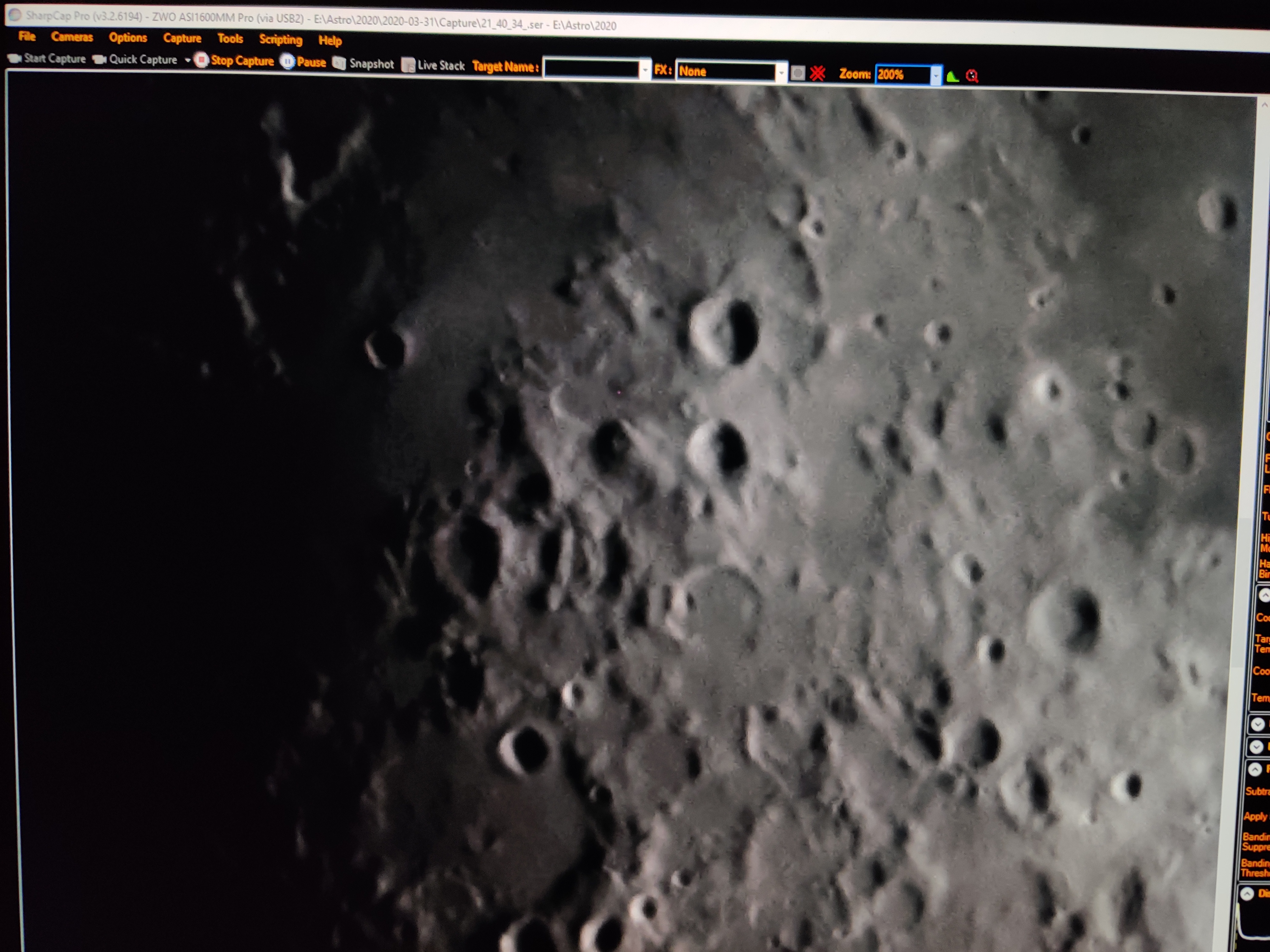

Message par Guimby » 31 mars 2020, 21:46
Je vous confirme que mes problèmes de collimation sont derrière ! La vache quand c'est collimaté un c8 ça rigole pas :dance:
Et encore, la photo, prise avec un téléphone, ne rend pas honneur a ce que je vois a l'écran, loin de là !
Je zoom a 200% et le seul truc qui gêne c'est la turbu :dance:
@pejive je suis amoureux de ce c8, merci :ave:

Message par clouzot » 31 mars 2020, 23:25
Alors, comment as-tu procédé ? A l'oculaire ? A la cam ? A la barlow ?
Problème de collimation C8
Message par Guimby » 31 mars 2020, 23:43
31 mars 2020, 23:25
A la cam, avec le reducteur en place. J’ai pris mon temps pour être sur, et je confirme que les vis d’origine sont bien meilleures que les bob knobs
