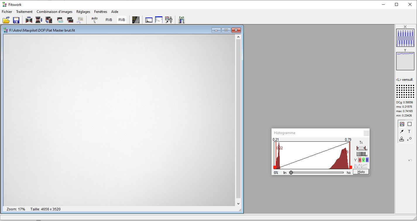

Message par bemo47 » 30 mars 2020, 12:43
oui mais je vois pas d'histogramme bien clair, du moins je ne vois pas la différence entre les 3 canaux, juste qu'il y a 2 pics...
exemple

Message par clouzot » 30 mars 2020, 12:46
Clique sur le Y a côté de RVB. La tu affiches uniquement le canal rouge (R est sélectionné)

Messages : 5043
pb avec flats
Message par bemo47 » 30 mars 2020, 13:03
30 mars 2020, 12:46
franchement je vois pas,
là j'ai cliqué sur Y
là sur R
là sur V
c'est toujours la même courbe qui sort, comme s'il n'y avait aucun problème de balance....

Messages : 16438
pb avec flats
Message par clouzot » 30 mars 2020, 13:47
Bon, si c'est la même courbe, c'est que c'est équilibré, on va dire :mrgreen:
Parce que quand ça ne l'est pas, le Y affiche bien les trois courbes RVB

Parce que tes trois courbes sont superposées (Fitsworks affiche l'histo avec les 3 couleurs, et si RVB sont exactement pareil ça s'affiche en gris). Donc que ton flat est équilibré ! C'est tout bon quoi.
