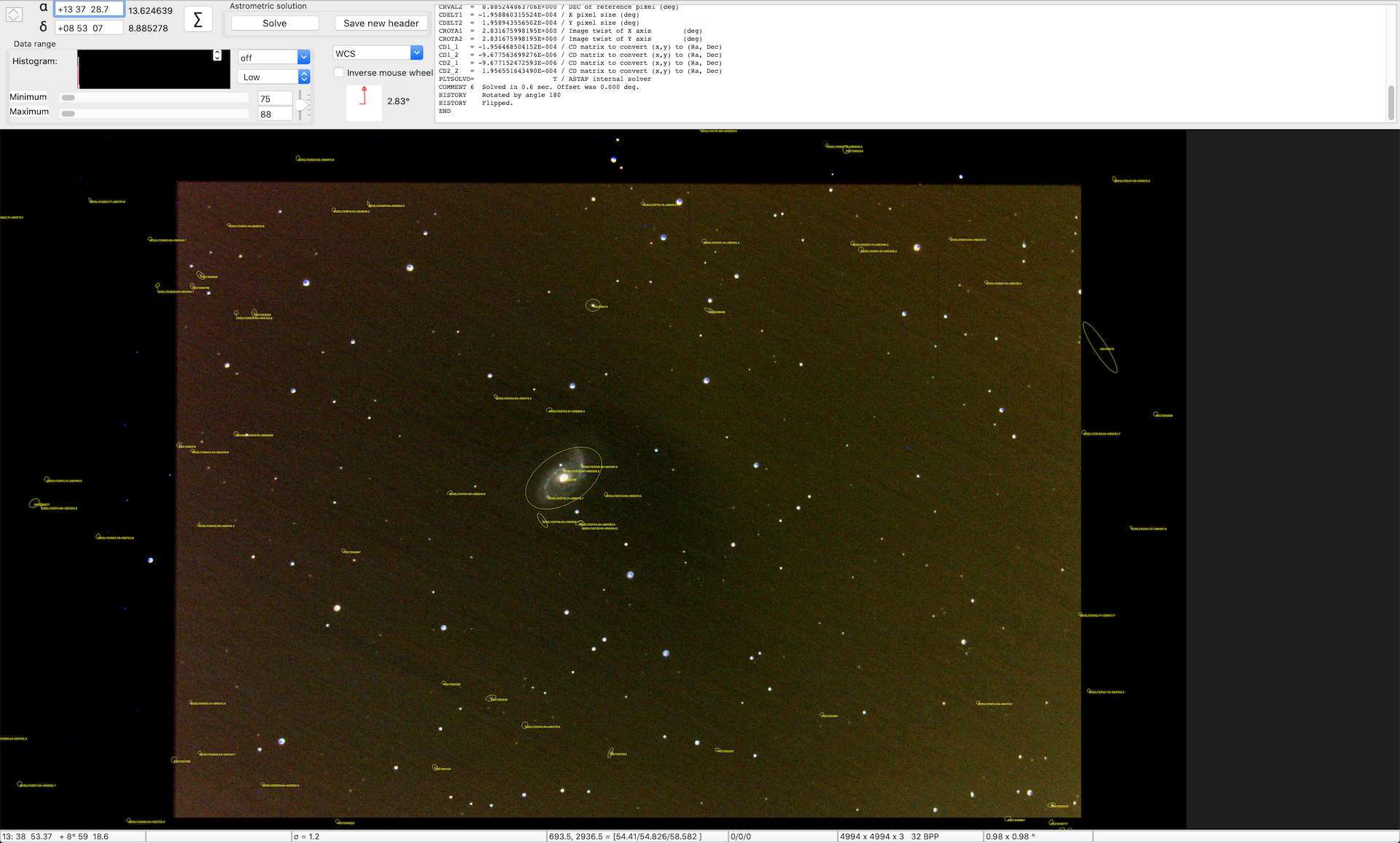

Soirée du 15/04/2020, NGC 5248 (je sens que vous commencez à vous lasser de la voir celle-là :mrgreen: ) en 199 poses de 4s depuis mon balcon. Toujours le C9 à f/6.3, #nofilter, flats+darks, et un malencontreux oubli du parebuée.
J'ai décidé que je l'appelerai la Galaxie de l'Oeil de Cléopâtre. Parce qu'il n'y a pas que les américains qui ont le droit de donner des noms débiles aux objets célestes, non mais oh :closedeyes:
Startools à fond les ballons (un peu trop d'ailleurs)
La vue générale sur le stack dans ASTAP avec l'astrométrie, qui confirme que ce coquin de logiciel repère vraiment n'importe quoi, même si ça n'est pas présent dans l'image
