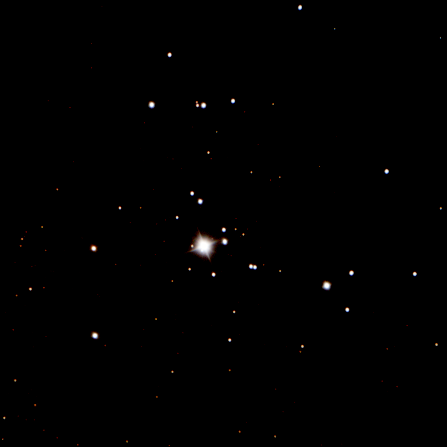

Objectif : voir une nébuleuse diffuse
Hier soir, j'ai essayé de stacké NGC2264, "Christmas Tree Cluster", la zone autour de "Cone Nebula" (je sais, c'est vraiment ambitieux !! ) et la zone autour de 15 Monoceros.
Je voulais voir qqs voiles apparaissent au bout de quelques temps.
Je n'ai rien obtenu, voici ce que donne au bout de 49x4sec, l'étoile centrale est 15 Monoceros,avec le temps, tout file vers le rouge mais toujours rien de perceptible après plus de 3 minutes.
autre paramètres:
Binning=2
Capture Area=3008x3008
Colour Space=RGB24
Hardware Binning=On
Gain=471
Exposure=4
Ma question est donc : ca marche comment les diffuses en V.A., pour des objets de ce type, quel paramètre est le plus important ? avec plus de stack ? plus de temps de pose ? un filtre spécifique ? des darks (je n'ai pas encore commencé les dark & flat, je reste sur l'apprentissage du stacking seul) ? Un réducteur de focale ?
merci de vos conseils

Ce sont des objets difficiles.
Il faut un grand champ, un F/D aussi faible que possible, un temps de pose unitaire aussi long que possible (20, 30s ou plus...)
et empiler beaucoup d'images..
A mon avis c'est plus du domaine de l'astrophotographie que du VA (y en a qui vont râler :lol: :mrgreen: )
Voilà l'astrométrie de ton image: pointage impeccable, mais le champ est beaucoup trop faible,
et mauvais réglage de l'histogramme:le contraste est trop élevé, on ne voit plus le fond du ciel
