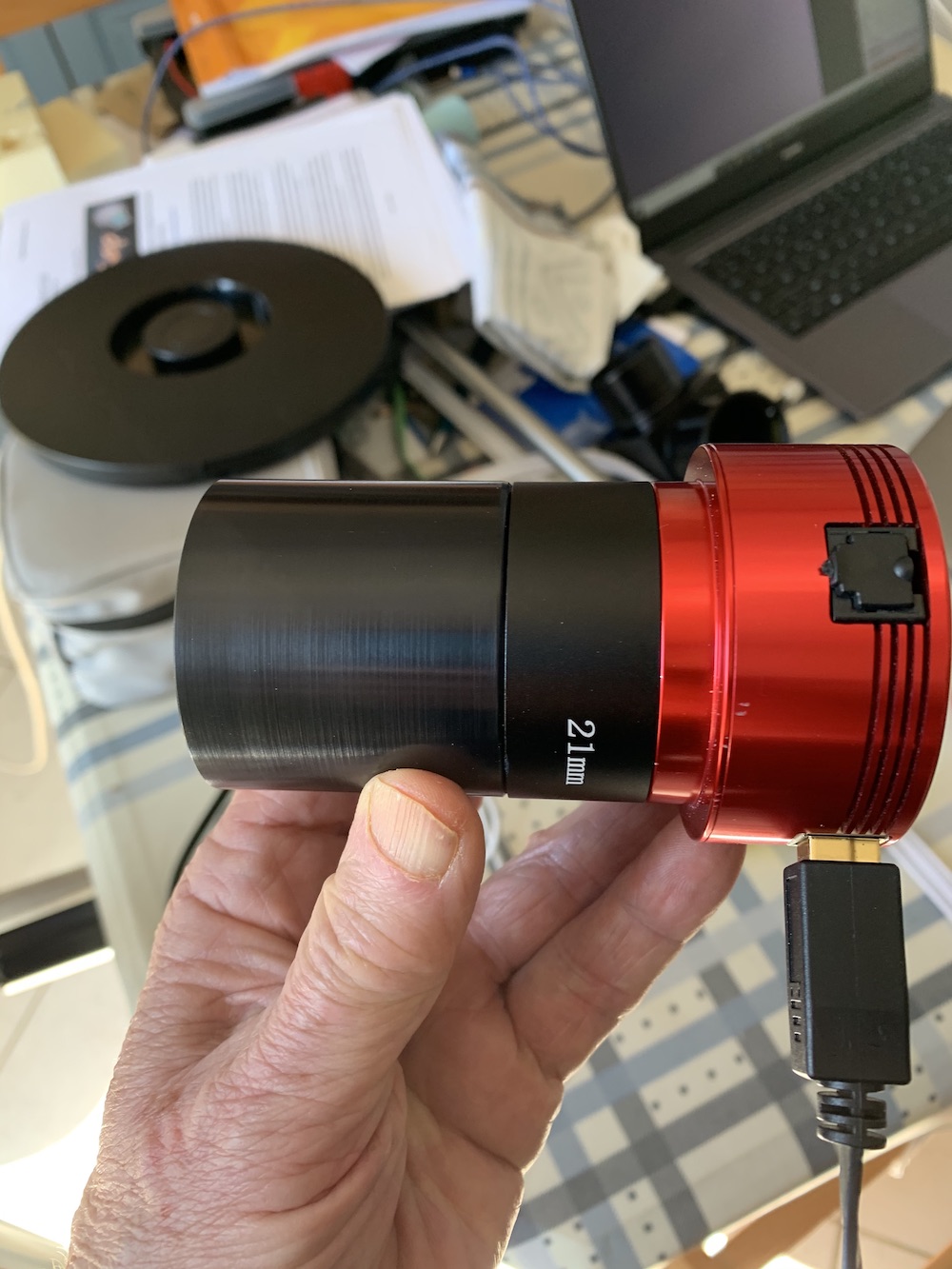

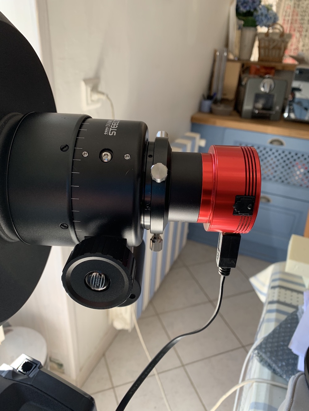

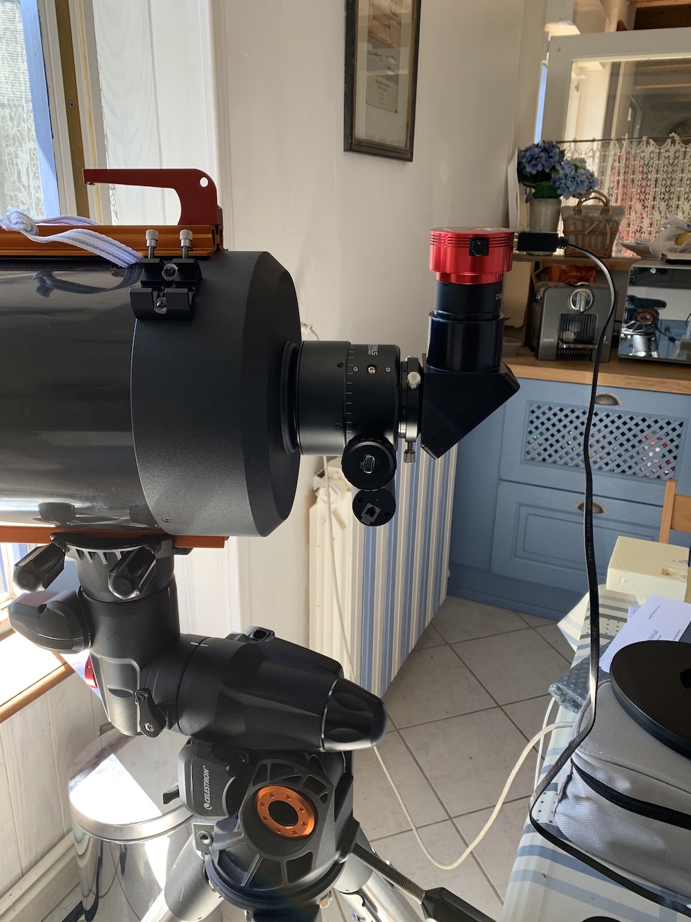

Je pense que ça répondra au moins en partie à vos questions :
le chemin optique est assez souple puisqu'on peut insérer le renvoi coudé en ajustant de très peu la MAP (et la luminosité, pour avoir une image équivalente) :
l'ensemble Rdf Night Owl + bague allonge de 21mm + camera - je visse habituellement un filtre IR-cut sur le nez du RdF :
cet ensemble glissé dans le coulant 2" du renvoi coudé :
sans le renvoi coudé :
A la sortie du tube (un C8 XLT), j'ai un crayford, mais je ne crois pas que ça change grand chose.

Message par hendor26 » 15 avr. 2020, 16:48
Si je me trompe pas tu es à 12.5+ 21=33.5mm de backfocus, Starizona recommande 38.5mm de backfocus. Ilfaudrait rajouter une petite bague en plus de 5mm.
Papylima
Messages : 666
Localisation : Sud Finistère
setup idéal en VA uniquement
Message par Papylima » 15 avr. 2020, 17:59
Nom d'un petit bonhomme ! tu as raison ! 21mm, c'est pour les cameras refroidies.
Merci @hendor26 :ave:

Message par Papylima » 15 avr. 2020, 18:14
C'est rectifié. J'ai tout un assortiment de bagues. En tout cas, je ne m'étais aperçu de rien :mrgreen:
