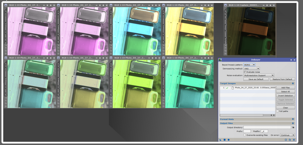

et cette méthode, et bien elle est super simple, vous prenez 3 objets ayant chacun une des couleurs de base, Rouge, Vert et Bleu, et vous les prenez en photo avec votre caméra, avec vos paramètres de flip éventuels, les mêmes utilisés en imagerie astro évidemment, et vous traitez avec votre process habituel, le même et vous regardez les couleurs au bout.
Si vous avez bien vos 3 couleurs, c'est bon, votre problème vient d'ailleurs.
Si vous n'avez pas vos 3 couleurs..... et bien vous reprenez à l'étape debayer en testant systématiquement toutes les matrices que l'on vous propose jusqu'à avoir votre résultat correct au final.
Simple non ?

exemple pour la ASI1600MC on l'on voit les différences avec les autres matrices utilisées pour le traitement
et mon dernier exemple pour la ASI533 ou l'on voit que ce n'est pas évident de comparer les résultats, une différence d'expo peut considérablement impacter les couleurs, l'image de référence étant tout à droite
mais au final, 8 matrices testées, et on voit que seule l'image de la rangée du haut et en 4ème position a des couleurs de même nature que l'image de référence, la boite du milieu étant en réalité rouge, mais un rouge tirant un peu trop sur l'orange....
