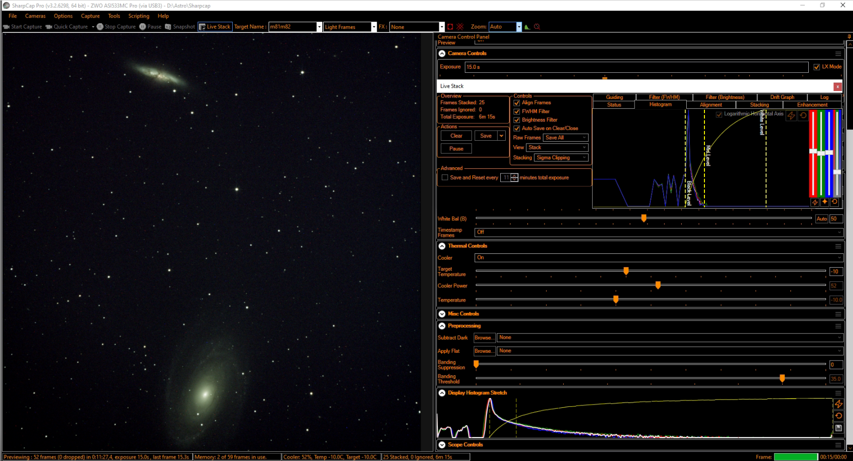

Petite soirée au coin du feu avec @kawa
Consacrée à des tests de poses de 15 sec et total de 5 mins
Gain 100, brightness 30, pas de dark, pas de flat, filtre IRCut
M81 & M82 5 mins en poses de 15 sec
NGC5907 5 mins en poses de 15 sec
NGC5907 5 mins en poses 15 sec avec dark
M51 5 mins en poses 15 sec avec dark
sans darks puis avec darks, dès que le dark est monté on a l'histo qui part à gauche à fond et une montée du rouge
au début j'ai essayé d'ajouter le flat mais là on ne stackait plus, tout en rejet....
edit : et j'oubliais, ciel partiellement nuageux, brumes assez hautes mais assez légères, et lune bien présente !
à suivre

gain à 100 : c'est le unity gain de cette caméra et j'ai l'habitude de travailler au unity gain, peut être faudrait il que je fasse des essais avec d'autres gains, mais dans ce cas faut aussi faire les darks avec ces autres valeurs et éventuellement les flats aussi... là je ne sais plus...
brightness à 30 : en suivant la méthode @clouzot , je suis arrivé à cette valeur, j'ai vu que j'aurais pu descendre plus bas, mais peut être par sécurité j'ai préféré rester à cette valeur, d'autant que plus on descends et plus l'histogramme est ensuite coupé ou tassé à gauche...
