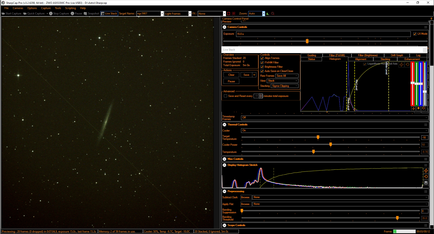

Consacrée à des tests de poses de 15 sec et total de 5 mins
Gain 100, brightness 30, pas de dark, pas de flat, filtre IRCut
M81 & M82 5 mins en poses de 15 sec
NGC5907 5 mins en poses de 15 sec

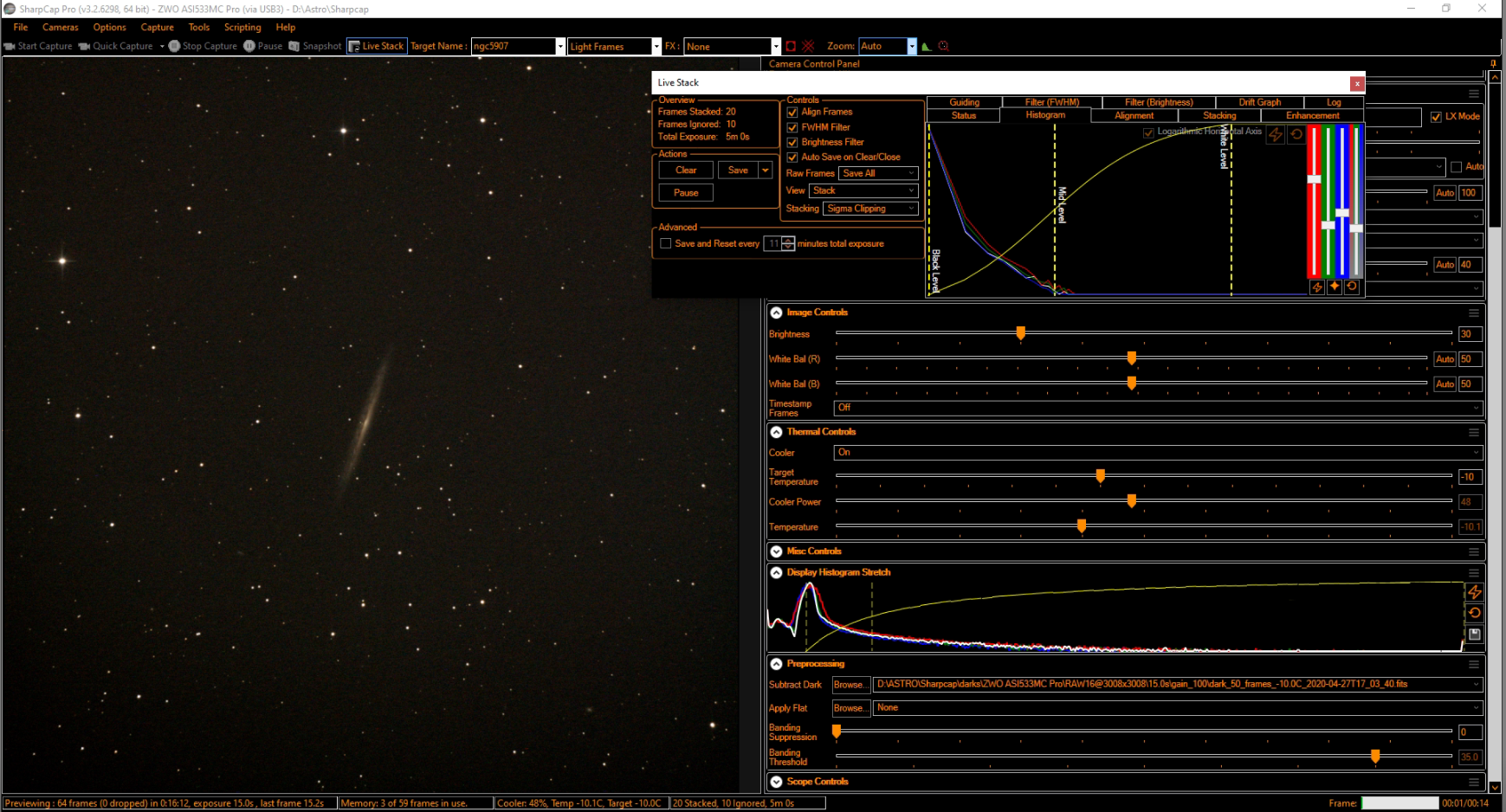

NGC5907 5 mins en poses 15 sec avec dark

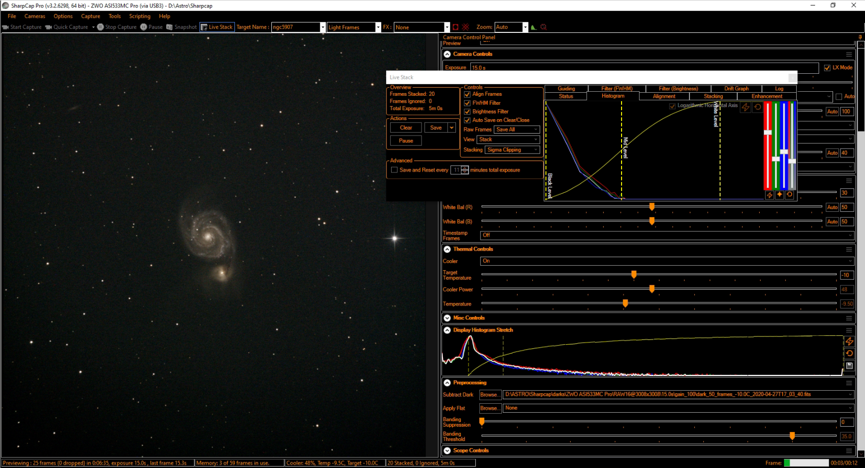

M51 5 mins en poses 15 sec avec dark
sans darks puis avec darks, dès que le dark est monté on a l'histo qui part à gauche à fond et une montée du rouge
