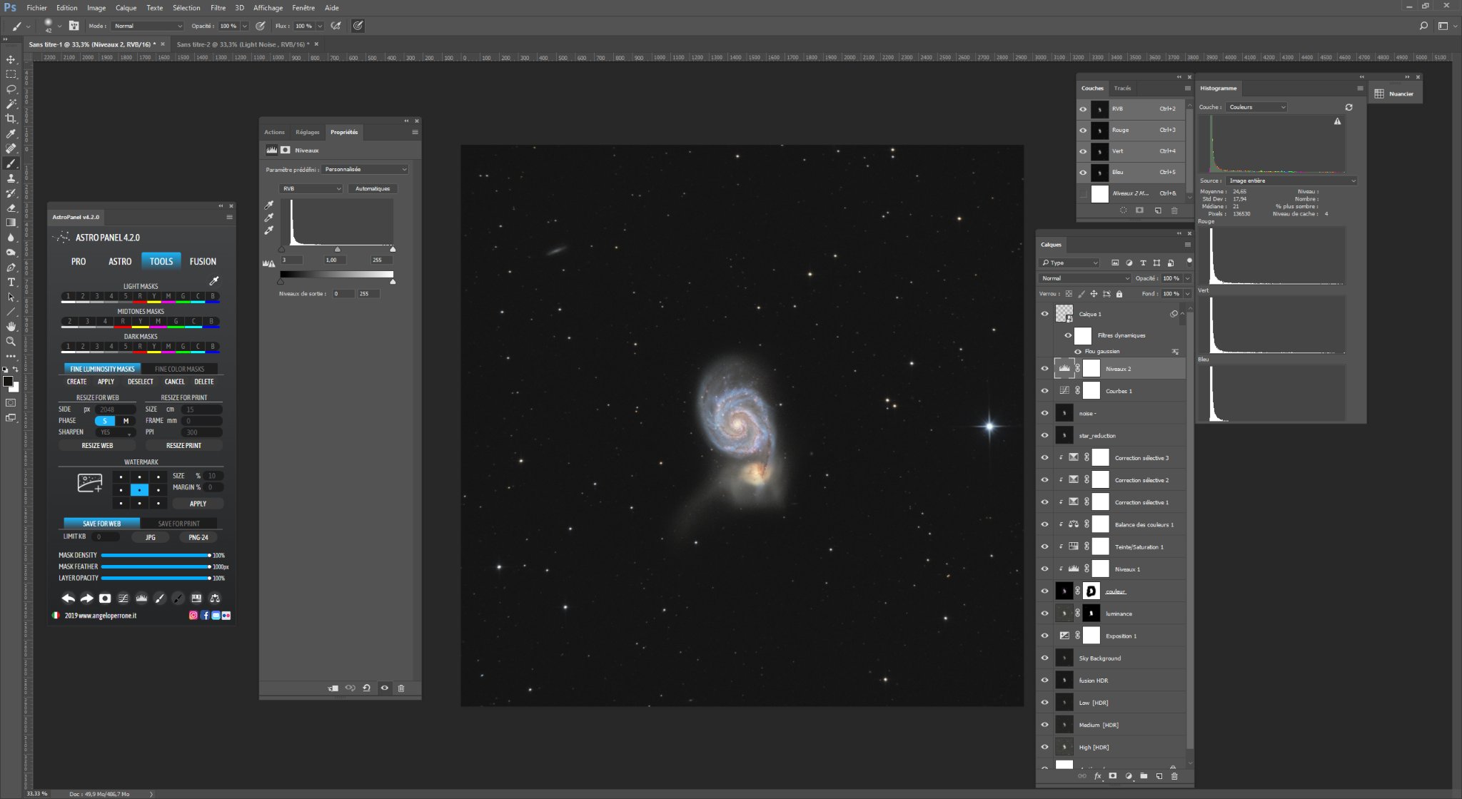

Traitements images m51
Pour le traitement rien de fou:
SiriL pour l'empilement, et le fits directement dans Photoshop pour une montée de niveau, la création d'une couche couleur et une couche de luminance, et un équilibrage des couleurs, avec un peu d'habitude sa prend 5 min
