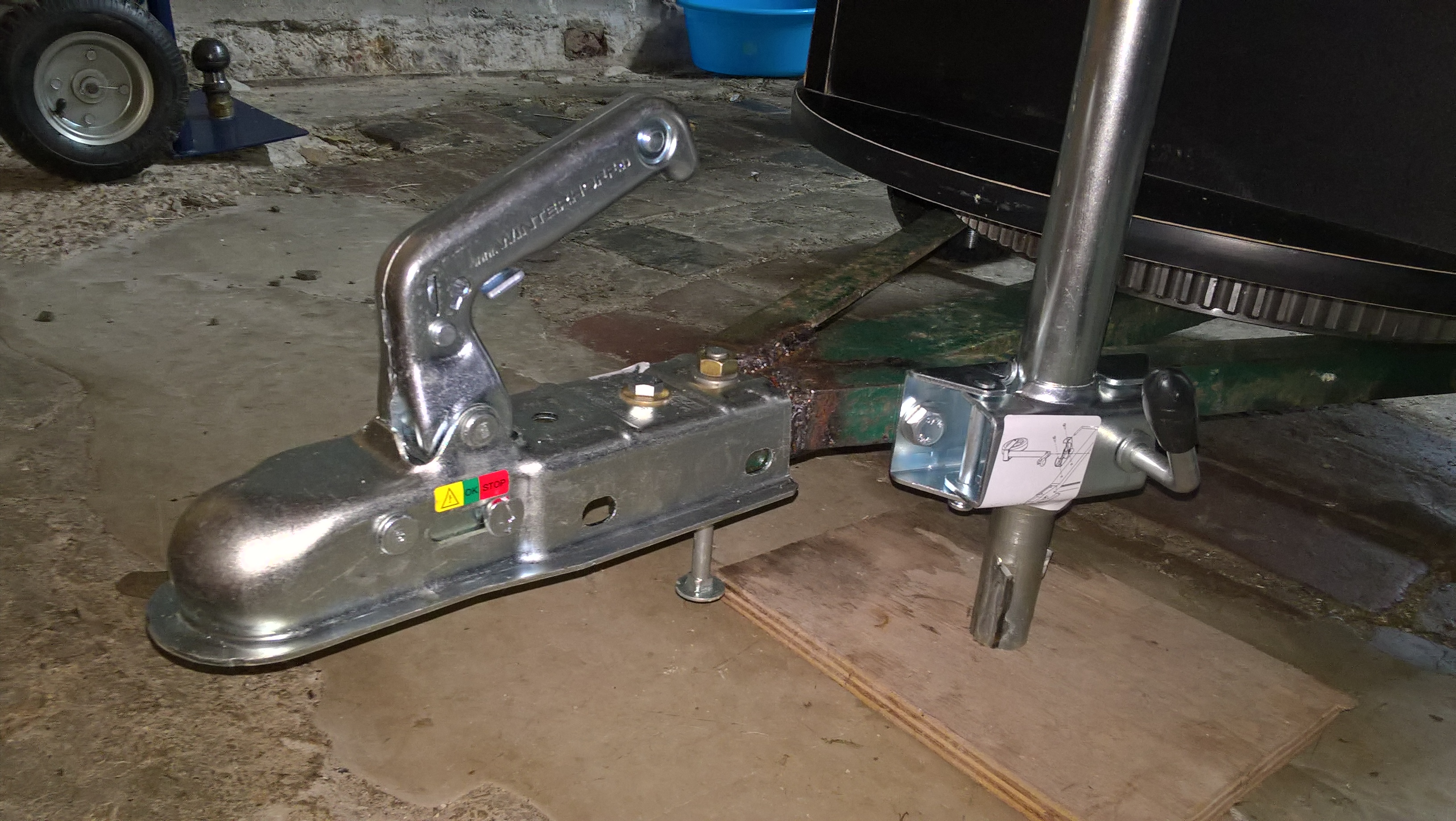

Message par turbojf » 09 mai 2020, 18:04
Salut,
Depuis quelques jours, j'avais une idée en tête, j'ai passé mon samedi à la mettre en oeuvre.
Me voilà maintenant avec un Dobson configurable en Newton à fourche.

Message par kawa » 09 mai 2020, 18:59
C'est pas faux , le centre de gravité doit pas être loin de passer de l'autre coté .
Je pense que j'aurais mis quelques agglos sur le diable .

Message par turbojf » 09 mai 2020, 21:24
Papylima a écrit :
09 mai 2020, 18:30
Moi j'aurais trop peur que ça se pète la g***... :ninja:
Ton massif de rhododendrons me fait baver... :clap:
C'est vrai qu'il est massif mon rhodo.
kawa a écrit :
09 mai 2020, 18:59
Justement, pas besoin d'agglos, c'était dans le cahier des charges.
La couronne d'orientation pèse à elle seule 35 kg, celle-ci ramène le centre de gravité de l'instrument bien plus en avant et bien plus bas qu'un Dobson conventionnel ne le permettrait.
De plus un tirant en alu, démontable, lie la base du diable au châssis du chariot, ce qui évite toute distanciation involontaire.
Je n'aurai pas tenté avec le rocker d'origine, d'une pour cette histoire de centre de gravité, et aussi à cause du pivot simpliste qui ne travaille qu'à plat.
En bref, n'essayez pas de reproduire ce montage chez vous.

Message par turbojf » 09 mai 2020, 21:38
09 mai 2020, 21:08
Là, avec un gros 300 dessus, j'aurais très peur à ta place. Comme proposé par kawa, un ou deux parpaings pour caler le tout ?
Ce matin, j'ai fait pire lors des essais, rock'n roll. La bascule peut s'opérer si je soulève trop énergiquement le timon lors du démontage.
Après, je viens d'y penser en voyant cette vue de coté, il suffirait que je tourne le rocker de 90° et que je place le tube à l'horizontal pour sécuriser les démontages.
Et puis si le tube se casse la figure, ça me fera une opportunité d'en changer. :mrgreen:

Message par f6uhbgf » 10 mai 2020, 07:56
:o :o c'est quoi ce truc :lol:
Bon les aglos je les aurais mis sur le timon en contre poids.
En tout cas tu as le mérite d'explorer les limites de la gravitation :mrgreen:

Message par turbojf » 10 mai 2020, 11:12
ouki a écrit :
10 mai 2020, 09:13
Ça fait longtemps que j'y réfléchissais mais jamais eu le courage de passer le pas c'est quand même vachement couillu et scabreux.
Chapeau et respect
@turbojf me donne tu l'autorisation d'utiliser tes images ???????
Juste pour montrer euhhhhhhhhhhh nos bêtises
Je me répète, la présence de la couronne d'orientation sécurise le système. Vous avez tous en tête la réaction des dobson du commerce, on pousse le tube avec le petit doigt et il pivote.
Là ce n'est plus le cas, il y a un couple résistant constant, il faut vraiment exercer une pression pour qu'il bouge. Donc peut importe son orientation, équilibré ou pas (caméra en place, ou bouchon, etc), le tube ne se balade pas.
Le tube pèse 20 kg environ, le rocker amputé de son plateau inférieur, doit peser dans les 12 kg, la couronne 35 kg, le chariot 15 kg
A 49° d'inclinaison, le centre de gravité se situe toujours en avant des roues, même si le miroir est en porte à faux arrière.
Pour que le timon exerce une pression plus importante sur le diable, j'ai disposé 9 kg de contrepoids de qualité astronomique, à proximité de l'attache.
@ouki tu peux partager une photo avec le rhododendron en arrière plan, soit le montage tel qu'opérationnel, vaut mieux garder celles avec le diable en sustentation pour nous, car il s'agissait déterminer le point de basculement.
Comme je suis fier de mes âneries, j'en ai fait plein de photos.

Message par turbojf » 10 mai 2020, 22:43
Au sujet du PUSH-TO, et bien on s'en doutait, un programme conçut pour opérer avec une monture ATL-AZ ne fonctionne plus avec une équatoriale. :oops:
J'ai procédé à un relevé de l'angle que prend le tube sur une rotation complète du rocker, de 0 à 360°.
Condition de départ au Nord 0°, le tube est à l'horizontal 0°, et puis je fais pivoter le rocker dans le sens horaire de 15° en 15°. Le codeur sur l'axe des déclinaison reste à 0° puisque je ne touche pas au tube, ce dernier prend un angle que je mesure avec mon téléphone. Voici le résultat. Il doit bien y avoir une formule magique derrière cette courbe sinusoïdale, quelqu'un sait-il? :?
Dobson GSO 300/1500: amélioration du rocker + chariot
Message par Ubuntu » 11 mai 2020, 17:20
turbojf a écrit :
10 mai 2020, 22:43
Tu ne peux pas parametrer ton push-to comme si tu étais à l'équateur ?
Parce qu'a l'équateur AZ = EQ :D
Messages : 4227
Message par turbojf » 11 mai 2020, 17:32
Mathématiciens et amateurs de mécanique céleste, vous risquez de sourire, mais bon, je partage quand même.
Je voulais déterminer la correction à apporter aux coordonnées d’un objet, de manière à pouvoir le pointer au PUSH-TO d’un Dobson, dont le rocker vient d’être cabré à un angle de 49° (la latitude du lieu)
Rien ne change pour l’angle d’azimut, l’inclinaison du rocker n’a évidemment aucun impact sur ce paramètre. 45° affichés désigneront toujours la direction N-E.
Par contre, un décalage qui est une fonction de l’angle d’azimut est à prendre en compte pour l’affichage de l’altitude. Un tube orienté au Nord et à l’horizontal, va s’élever au fur et à mesure de la rotation du rocker. Le codeur ALT affiche un immuable 0°, mais en réalité, si le rocker est tourné vers le N-E, le tube pointe déjà vers les 9,4°(suivant mes mesures).
Aussi, à partir d’un relevé, j’ai pu déterminer une formule approchante qui me permette d’appliquer une correction.
La courbe ainsi tracée s’apparente à une sinusoïde du type [amplitude *-cos() + moyenne].
J’ai donc retenu cette fonction pour me constituer un convertisseur qui restera à valider lors de la prochaine séance d’observation.
