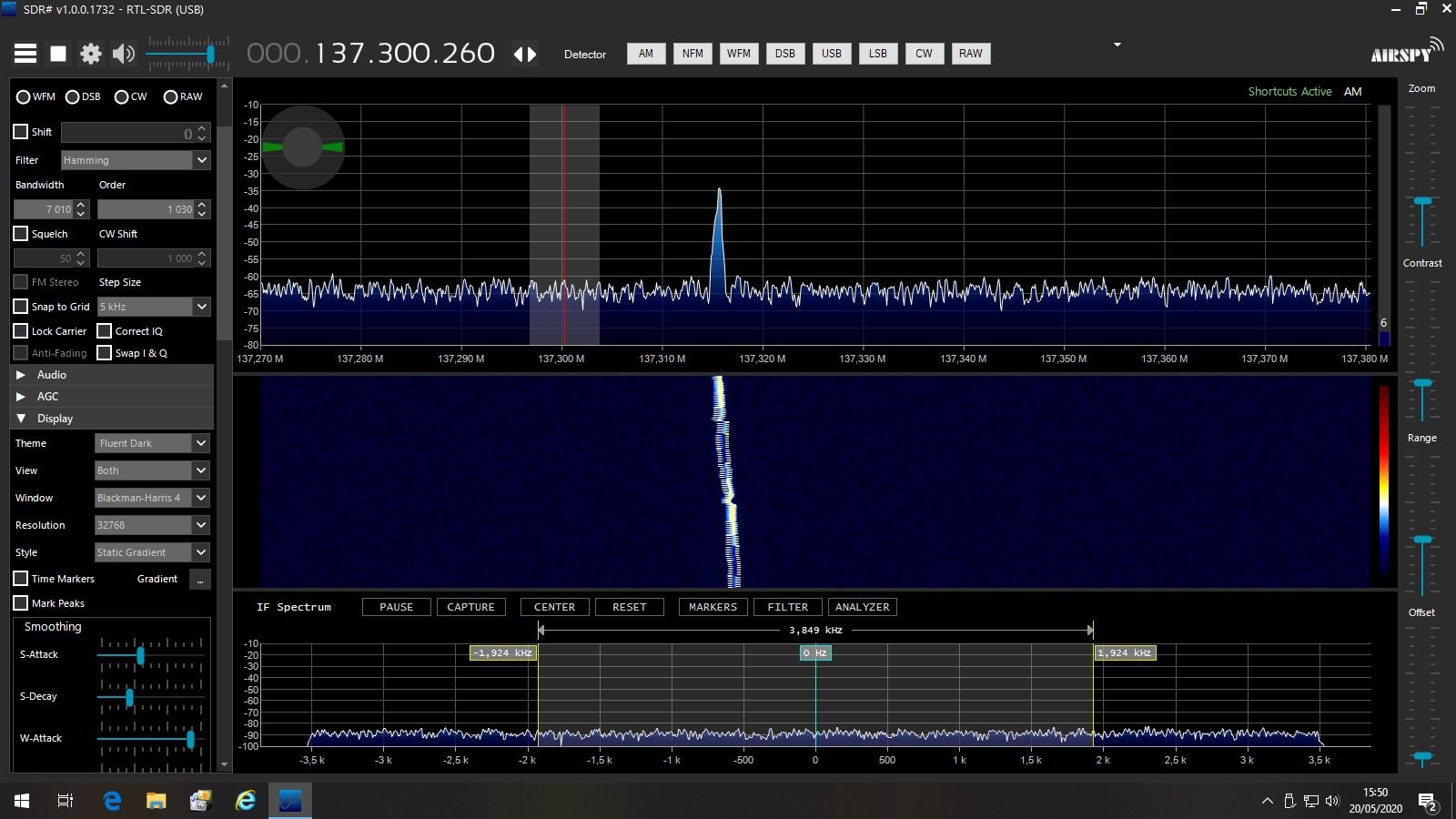

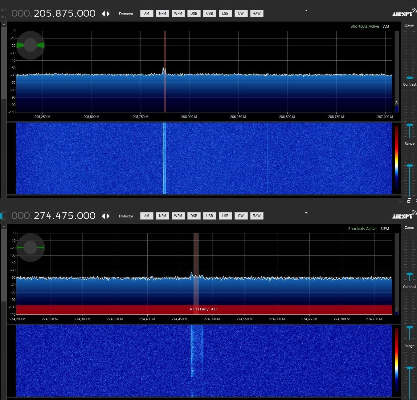

Première impression: la sensibilité n'est pas terrible; je n'ai rien pu capter dans les bandes ondes courtes; un récepteur synthétisé fait beaucoup mieux même avec une antenne fouet.
J'ai dû sortir mon générateur HF préhistorique pour avoir un signal un peu original: l'harmonique 2 du 68,65MHz capté à quelques mètres
J'ai même réussi à capter les harmoniques 3 et 4 (ici avec le signal modulé en amplitude pour les identifier avec certitude)

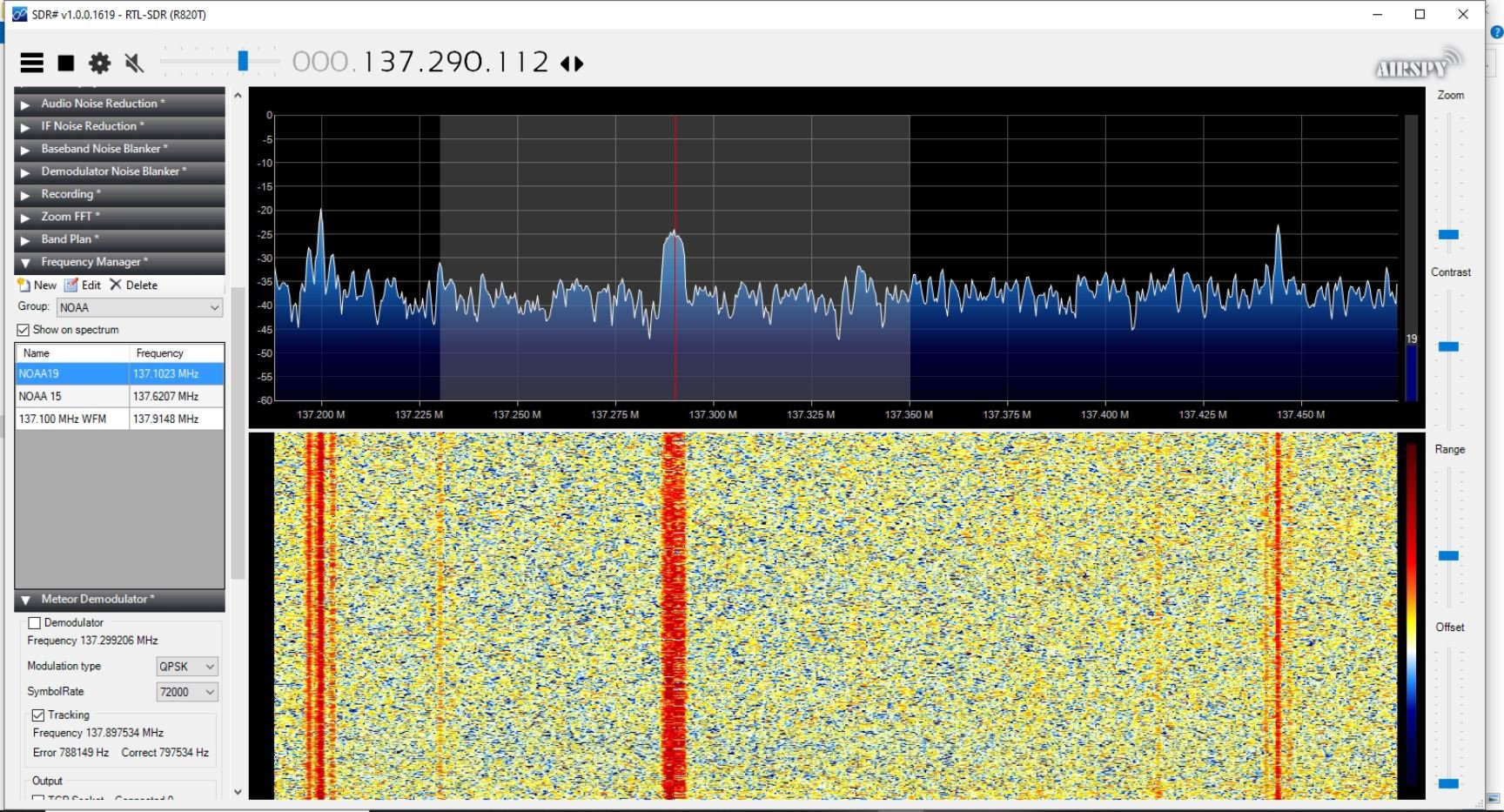

alors moi, j'ai testé avec et sans antenne sur les 137, voilà l'exemple
il y a une différence, signifie t elle que mon antenne fonctionne... je pense que oui
qu'elle est efficace ? j'en sais rien...

Message par pejive » 20 mai 2020, 16:57
Il y a bien un signal; il aurait fallu voir sa durée. Pour la fréquence il y a un décalage dû à l'effet Doppler.
Je pense qu'il faudra un préamplificateur de toute façon.
La sensibilité est tout juste suffisante pour écouter les bandes FM :mrgreen:
