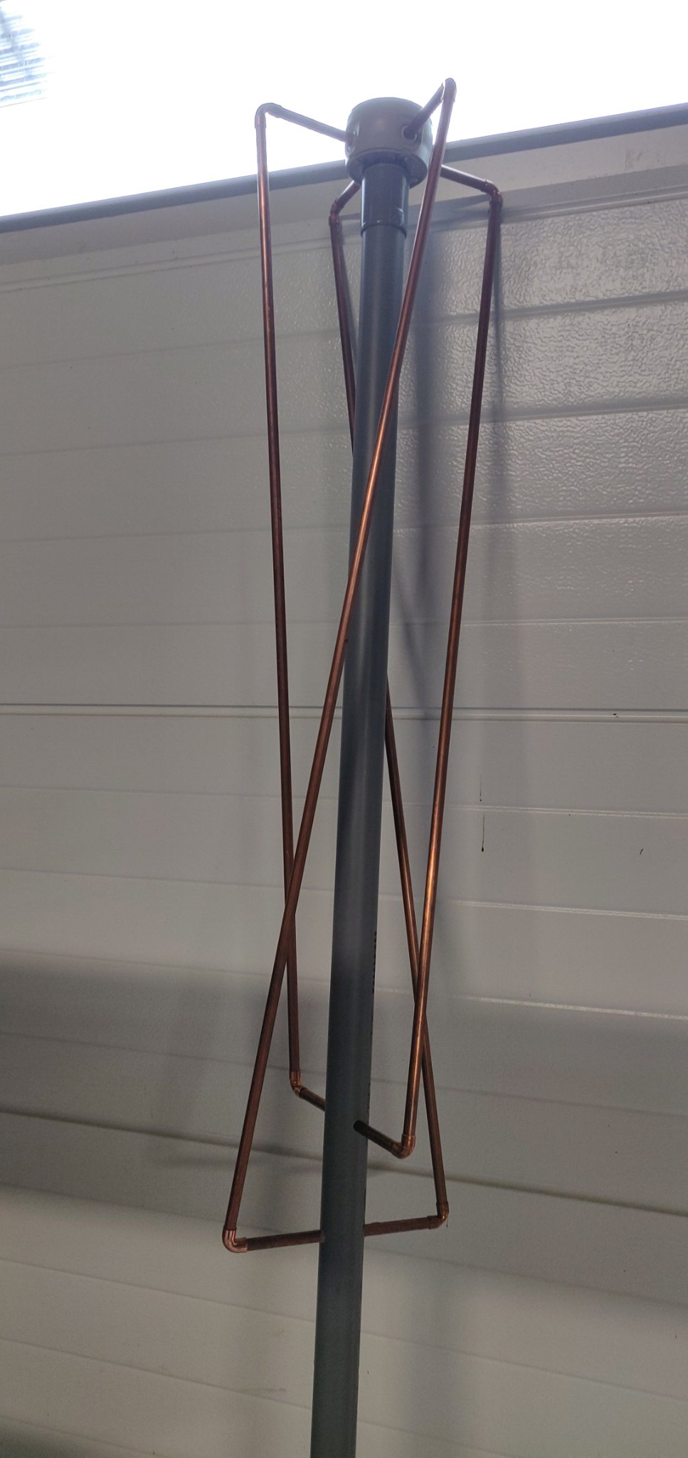

voilà, ça va ressembler à ça, mais manque le cable, et un morceau de tube cuivre de 1m car j'ai pas fait mon plan de découpe de mes deux tubes de 2.5m avant de commencer....

:clap: je suis admiratif
la plomberie ce n'est pas mon truc :mrgreen:

Moi non plus mais, bon, ça se présente pas trop mal...

antenne en place....
espérons qu'elle va fonctionner...
et qu'elle va pas apparaître sur mes images astro ... :mrgreen:

De toutes façons c'est recyclable: quelques trous, un tuyau et tu peux faire un tourniquet pour arroser la pelouse !! :lol:

Ah oui, mais diamètre 10 extérieur... Ça va être limite pour l'arrosage...

petit retour sur ma superbe antenne...
et bien.... rien.... elle capte rien du tout... voire moins que le doublet...
pas cool...
j'ai refait les connections du câble que j’avais tenté de souder sur les barrettes de cuivre mais sans succès, sinon ça capte pas...
et là aussi (cf guidage... :mrgreen: ) comment diagnostique t on d'ou vient le souci... ??
je vais tenter de l’éloigner de la cabane de l'obs, interférences ?

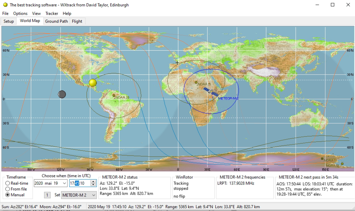

Il faudrait déjà avoir quelque chose à capter; connaître avec certitude un passage de satellite.
Est-ce que tu as un logiciel de prévision?
Je viens de télécharger WXtrack
https://www.satsignal.eu/software/wxtra ... oadWXtrack
Il faut installer la librairie:
http://www.satsignal.eu/software/runtime.html
C'est assez pointu de trouver un satellite qui passe juste au-dessus :mrgreen:
Tu peux tenter d'écouter la fréquence APT au pif mais il vaut mieux connaître les passages
Messages : 5045
SDL-RTR reçu...
Message par bemo47 » 19 mai 2020, 18:50
ah si, si, avec wxtrack il te les montre bien, tu choisis les NOAA 15, 18 ou 19 et METEOR M2, ce sont ceux qui émettent
puis dans SDRSharp il y a un plugin qui te fais ça automatiquement en lien avec Wxtrack

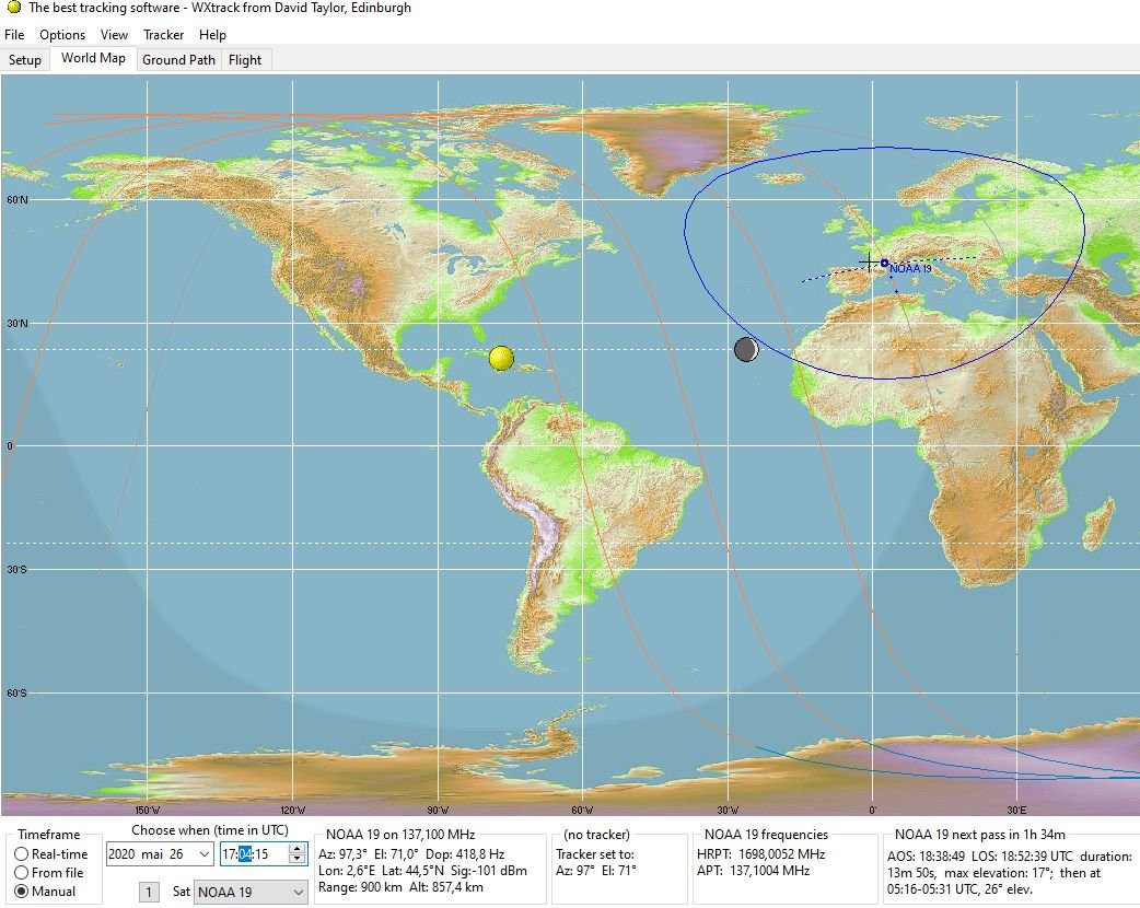

bon tu devrais avoir NOAA19 le 26 mai si tu es à l'heure :mrgreen:

oh meme plus ils passent tous plusieurs fois par jour
edit : heures TU, faire +2
prochain passage meteor m2
NOAA 18 et 19 etc...
mais pour Meteor il faut un démodulateur spécial, plugin de SDRSharp, je peux te passer les exécutables à installer si tu veux
