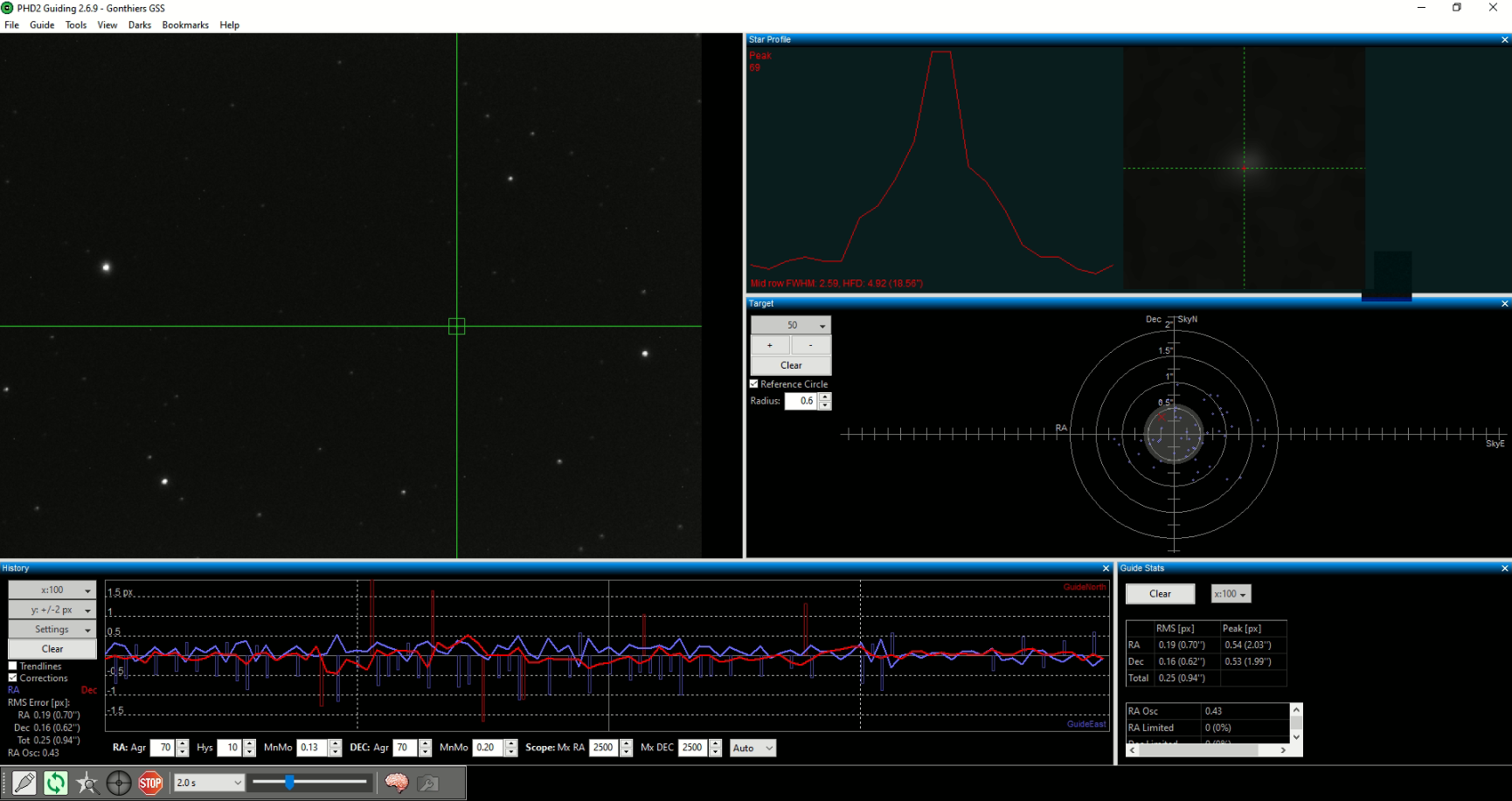

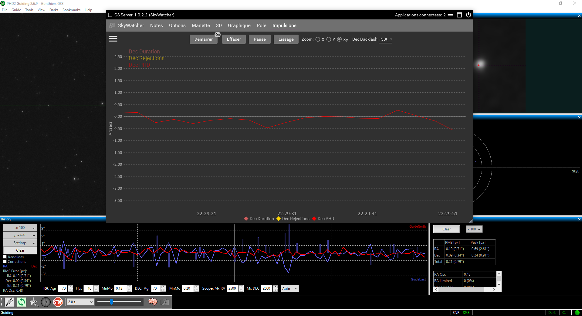

premier test ce soir, guidage phd, pointage est, calibration ok, mais messages sur backslash important, guiding assistant me dit aussi de revoir la map sur la caméra de guidage
GSS : recherche de la valeur du backslah en DEC, d'après GSS je ne trouve que 3ms à appliquer et encore... étrange, pourtant PHD semble m'en mesurer beaucoup plus....
graphe de suivi actuel dans PHD avec correction de backslash appliqué dans GSS :
suivi DEC dans GSS :
tout ça me semble pas trop mal

Message par Steph » 12 nov. 2020, 21:14
bemo47 a écrit : ↑
12 nov. 2020, 19:45
Dans PHD, utilises les secondes d'arc comme unité, pas le pixel , c'est trompeur.

Message par bemo47 » 12 nov. 2020, 21:33
ok je rectifie
mais ici le star cross test de PHD, il y a quand même une branche mauvaise

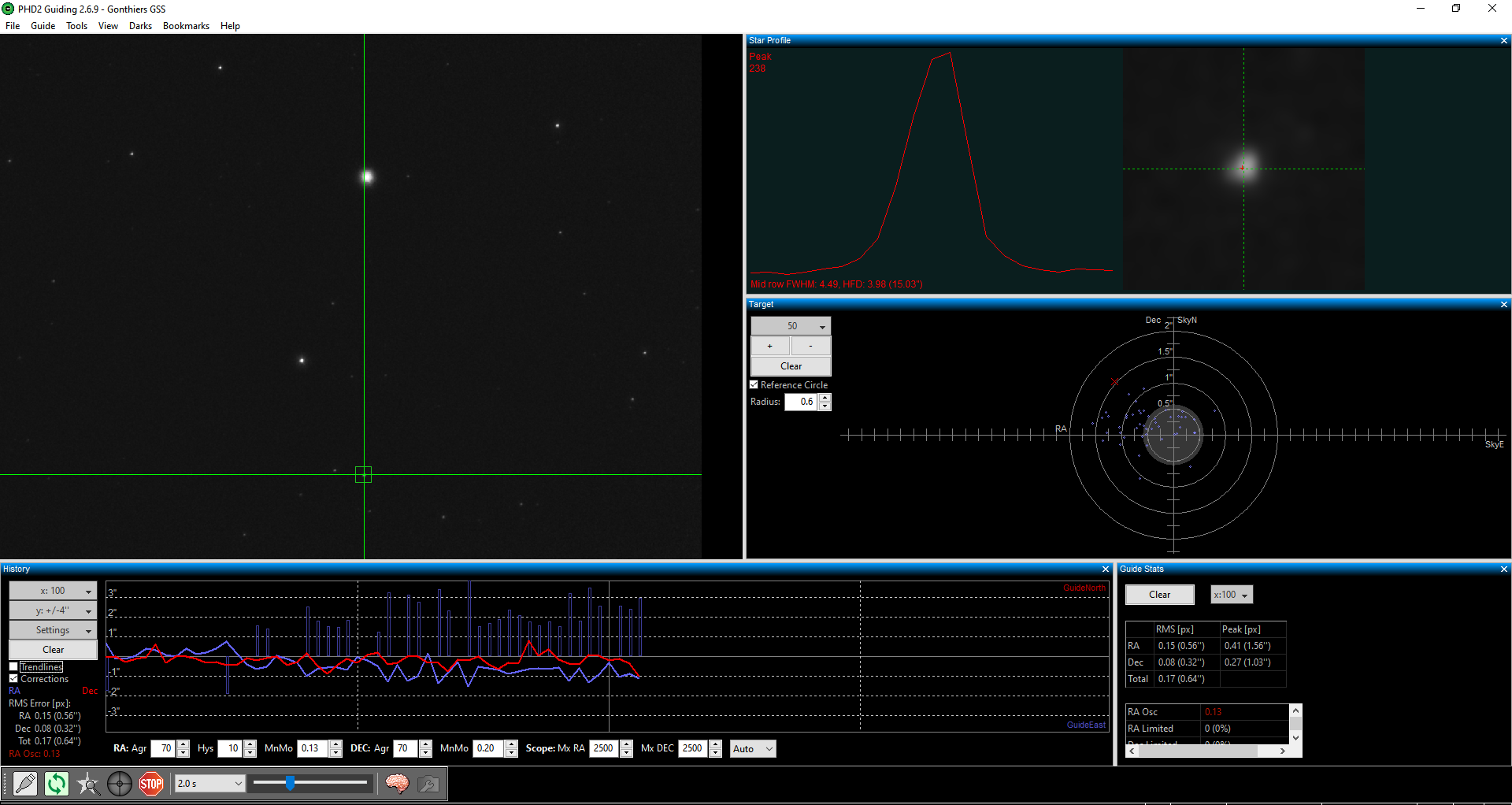

Message par bemo47 » 12 nov. 2020, 21:41
en arc secondes pointage près du méridien
Mon EQ6R-Pro - réglage....
Message par Steph » 12 nov. 2020, 21:44
bemo47 a écrit : ↑
12 nov. 2020, 21:41
Tant que ça reste en dessous de la seconde d’arc c’est tout bon 👍🤙

Message par bemo47 » 12 nov. 2020, 22:31
super merci, et en plus j'ai osé monter le backslash franchement dans GSS, donc à 1300 au lieu 20 ou 30 et là ça stabilise encore mieux, cf la fin de la courbe

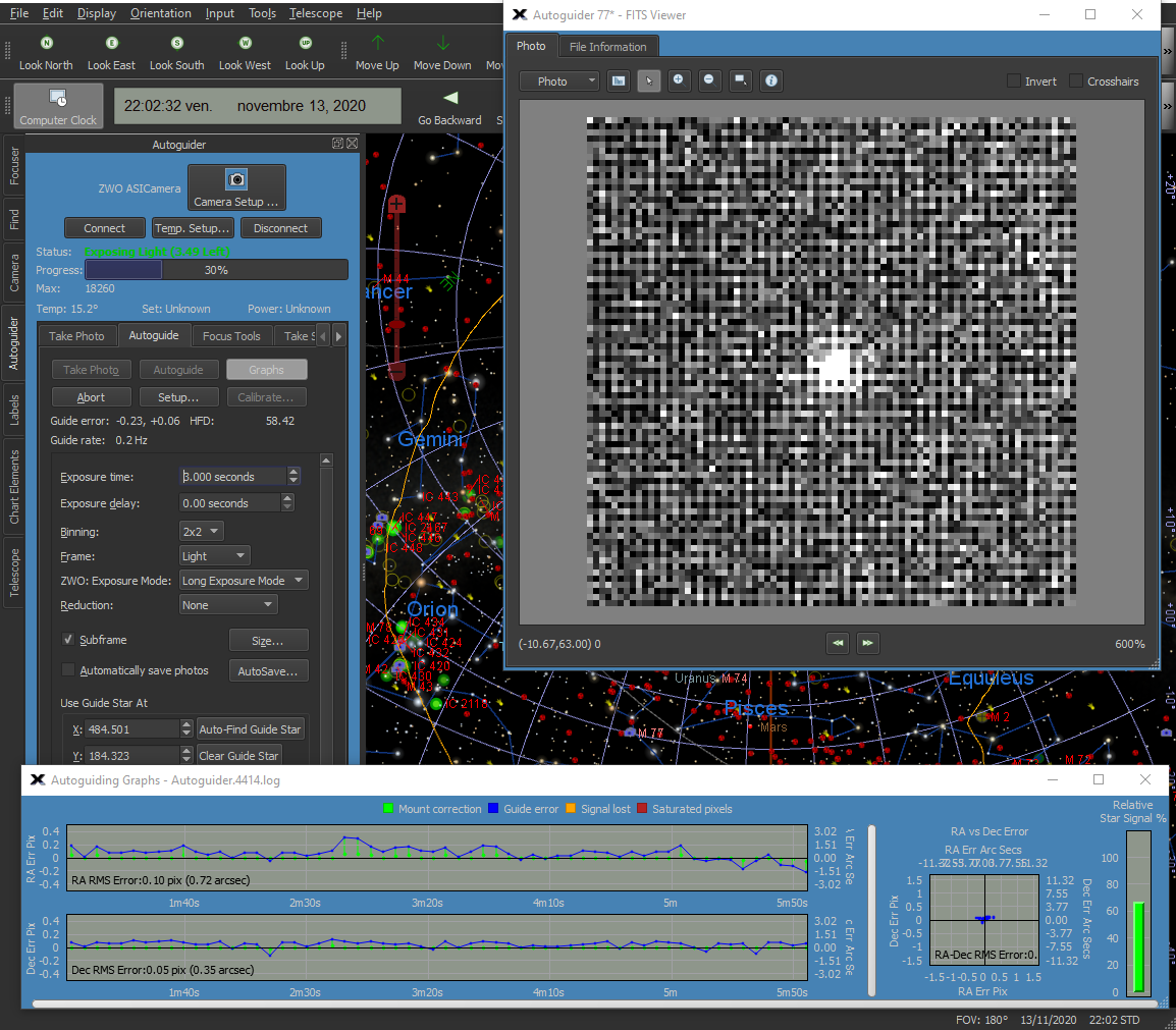

Message par bemo47 » 13 nov. 2020, 22:04
Alors finalement je comprends pourquoi mon guidage ne marchait plus du tout avec TheSkyX, impossible de calibrer, mais je suis revenu sous EQMOD pour vérifier et là, oh surprise, tout marche à merveille.
@Steph as tu déjà essayé de guider avec TheSkyX et GSS ?
EN plus je vois une qualité de guidage qui me semble supérieure à celle obtenue sous PHD...
ùais peut être est ce les échelles des courbes et graphes qui sont trompeurs... :ninja:
Messages : 16605
Message par clouzot » 14 nov. 2020, 00:27
bemo47 a écrit : ↑
13 nov. 2020, 22:04
Tu as strictement la même erreur RMS en RA (0.7 arcsec) et DEC (0.35 arcsec) dans les deux cas, donc oui c'est l'échelle qui est trompeuse !
Je m'étonne quand même du nombre de corrections en RA (les blocs bleus qui se succèdent), et aucune en DEC ? Je ne sais pas de quoi c'est le signe, mais c'est étrange.
Non, TSX n'aime pas trop mon Altair en guidage.
Sinon les graph sont une chose, la réalité une autre...regarde cette animation que j'ai fait à partir de tes lights de M33.
Si c'est stable dans le temps, tu tiens le bon bout, comme quoi la persévérance ça paie :ninja: tu n'as plus les phénomènes de zigzag comme Mika a aussi avec la même monture.
On voit que le suivi fait le yoyo en AD, et qu'il va plus loin dans un sens que dans l'autre, ce qui explique que tes étoiles soient étirées. C'est ce point qu'il reste maintenant à régler.
Image.
