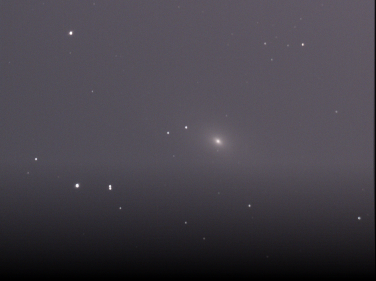

hier j'ai recu ma 224 et pas de nuage, donc forcement, je me suis senti obligé de tester tout ca.
Je check dehors, encore beaucoup de lumiere mais on voit venus, allez c'est parti.
Je me suis fait peur quand j'essaie de faire la MAP et j'arrive au fond, et ... pas net. Merde. Merci le flextube. Je fais un semblant de mise au point et bordel ce qu'elle passe vite dans le champ et paye ta turbu. J'ai reussi a choper des frames en mode bourrin et pas net ca donne ca
Ensuite, je cherche ou me mettre dans le jardin pour avoir le plus grand choix de ciel, j'installe ma table en plastique (faut vraiment que je trouve mieux, ca bouge beaucoup trop), le pc, la rallonge et c'est parti pour chercher.
Je galere à trouver un objet vu la taille du champ avec la cam mais je finis par avoir M13
Apres quelque tentative, j'arrive a stacker sans rien regler ni dark/flat/offset
Ensuite M82
Et M81
Je vous montre que les plus "réussis". Plutot content de ma première soirée à l'arrache. Maintenant, va falloir regarder de plus pret les reglages : le format de capture (Raw8 16...), celui de sortie, les dark, les reglages de gain/expo pr regler l'histo, l'offset... Bref, plein de choses.

Message par Poussin » 10 juin 2020, 17:14
'soir, de retour apres une ptite frayeur: pc qui s'allume plus. Heureusement, c'etait juste le chargeur. Nouveau recu, je peux vous partager mes exploits :lol: de fin mai.
M92
gain 500
temps de pose unitaire 250ms
nb de pose 243
temps de pose total 60.75s (alors en vrai beaucoup plus ^^ tant que j'ai pas de monture motorisé)
M3
gain 450
temps de pose unitaire 500ms
nb de pose 181
temps de pose total 90.5s
M51
gain 450
nb de pose 261
temps de pose total 2m10'
