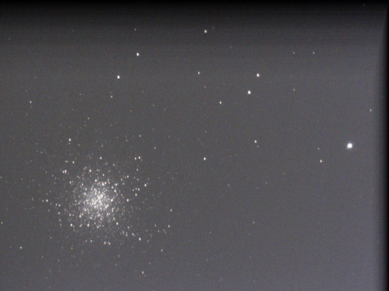

Je me suis fait peur quand j'essaie de faire la MAP et j'arrive au fond, et ... pas net. Merde. Merci le flextube. Je fais un semblant de mise au point et bordel ce qu'elle passe vite dans le champ et paye ta turbu. J'ai reussi a choper des frames en mode bourrin et pas net ca donne ca

Je galere à trouver un objet vu la taille du champ avec la cam mais je finis par avoir M13
Apres quelque tentative, j'arrive a stacker sans rien regler ni dark/flat/offset

Je vous montre que les plus "réussis". Plutot content de ma première soirée à l'arrache. Maintenant, va falloir regarder de plus pret les reglages : le format de capture (Raw8 16...), celui de sortie, les dark, les reglages de gain/expo pr regler l'histo, l'offset... Bref, plein de choses.

Ta M13 est déjà bien détaillée et de qualité.
Sous SharpCap il faut maîtriser pas mal d'aspects, ça viendra avec l’expérience :)
Ta M13 juste en réglant l'histo :
