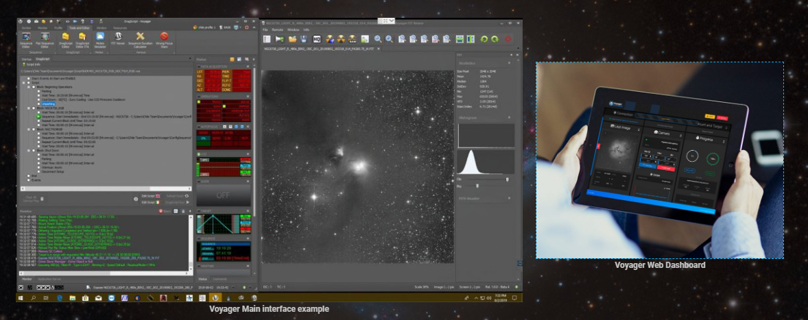

Merci pour l'info, faut aussi que je test correctement Voyager
https://software.starkeeper.it/
whao, nouvel outil... je connais pas... ça semble sympa, look moderne déjà...
intéressant, ces italiens, ils sont forts sur le marketing, super bien présenté, 129 Euros ... ça reste raisonnable... + 30 Euros / an..., bon MP est gratuit, mais superbe outil ce Voyager !
c'est débile...mais c'est l’interface façon win95 de MP qui me freine à l'utiliser :o
