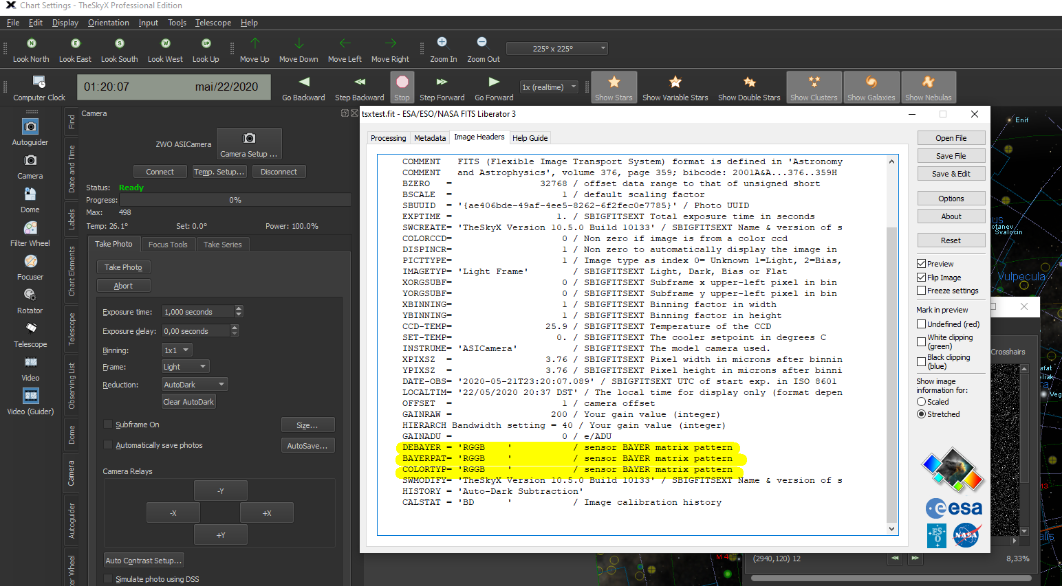

Précision, suite à ton info sur les nouvelles versions ascom et drivers, j'ai découvert le plugin x2 fourni par zwo pour theskyx, donc on doit pouvoir utiliser les drivers natifs sur theskyx.
Et si tu veux automatiser, notamment la courbe de descente en température, je rappelle que maxpilote le fait très bien et avec le taux de descente de ton choix, en plus de tout automatiser....
Pas pu m'en empêcher...
Message par Steph » 22 mai 2020, 20:45
bemo47 a écrit : ↑
22 mai 2020, 19:36
Ah ben oui, je raconte des conneries sur les matrices et j'ai oublié de donner l'info...ça marche parfaitement :mrgreen:
haha, oui, les matrices, les matrices, mais bon, au moins ascom ou natif ça fonctionne sous thesky.... après les matrices c'est une autre question... chez moi elle est toujours modifiée en GRBG via Thesky ascom...
