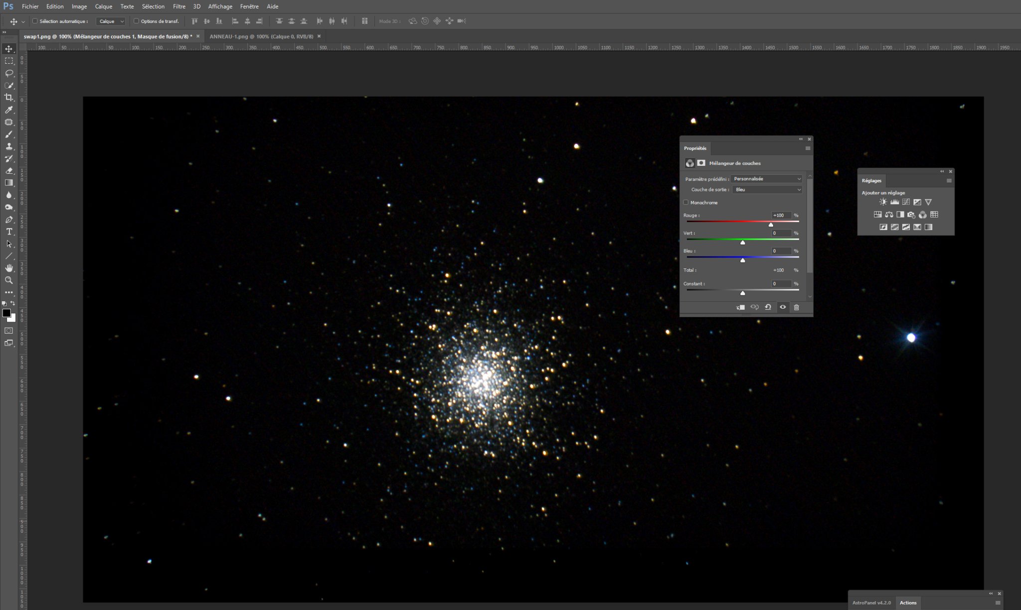

Par contre le FITS (16 bits, tu pourrais/devrais sauver en 32 bits si tu peux) ne contient pas d'indication de matrice, et autant les couleurs sont normales pour M13, autant c'est n'imp à partir de M57 (je l'ai comme toi, couleur L.A. Lakers, on dirait un traitement de @Steph qui aurait mal tourné). J'ai presque l'impression que le driver Touptek a pété un plomb en milieu de session
c'est un swap des canaux RVB, il y a le même problème sur m13, les bonnes couleurs devraient être comme ci dessous

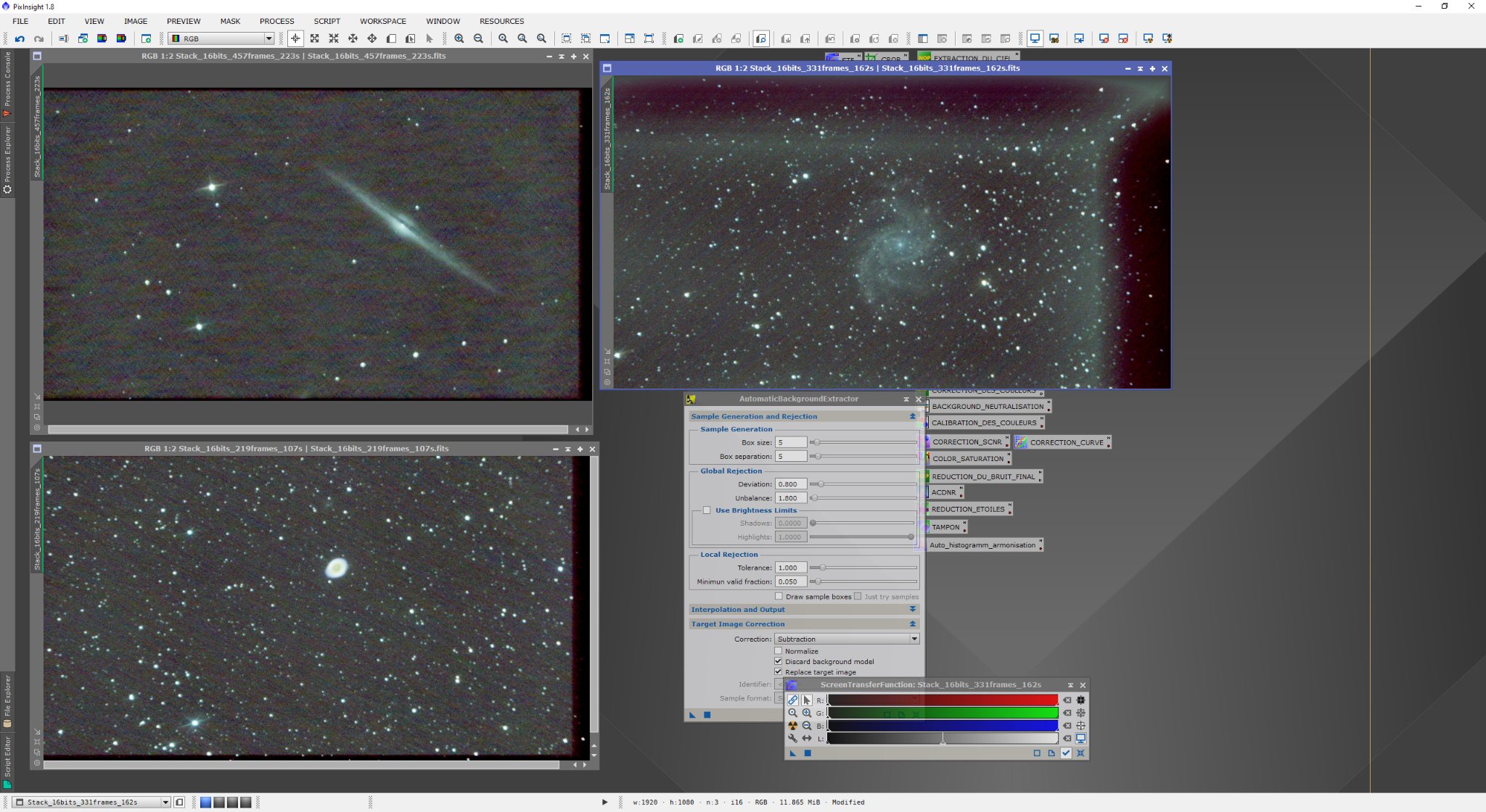

pejive a écrit :
28 mai 2020, 19:19

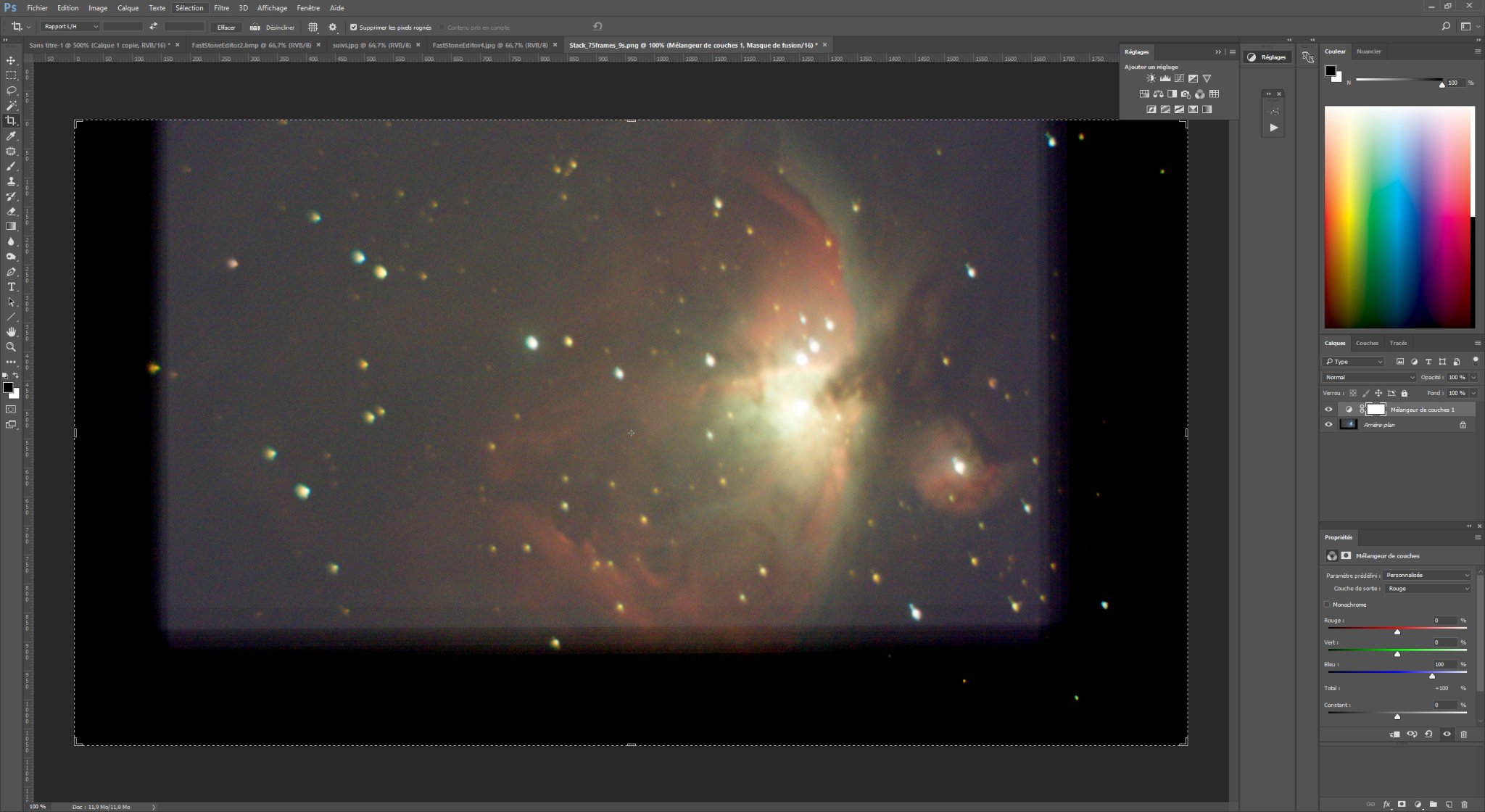

Il y a une sorte de voile sur tes images.
L'histogramme dans FitsLiberator montre des niveaux trop élevés du côté black level; je ne connais pas la cause.
Sinon on arrive à récupérer les images en travaillant avec FitsWork (balance des couleurs, luminosité et contraste Cielab);
pour finir ajustement des niveaux avec XnView :lol: Belle aiguille quand même
ah oui effectivement. Merci beaucoup. Cette histoire de voile sera probablement résolu, je l espère.

Steph a écrit :
28 mai 2020, 19:54
28 mai 2020, 17:44
Merci @Steph Le swap, je peux l avoir fait malencontreusement dans sharpcap ? Et cette histoire de voile, une idée grand maître de l image ?

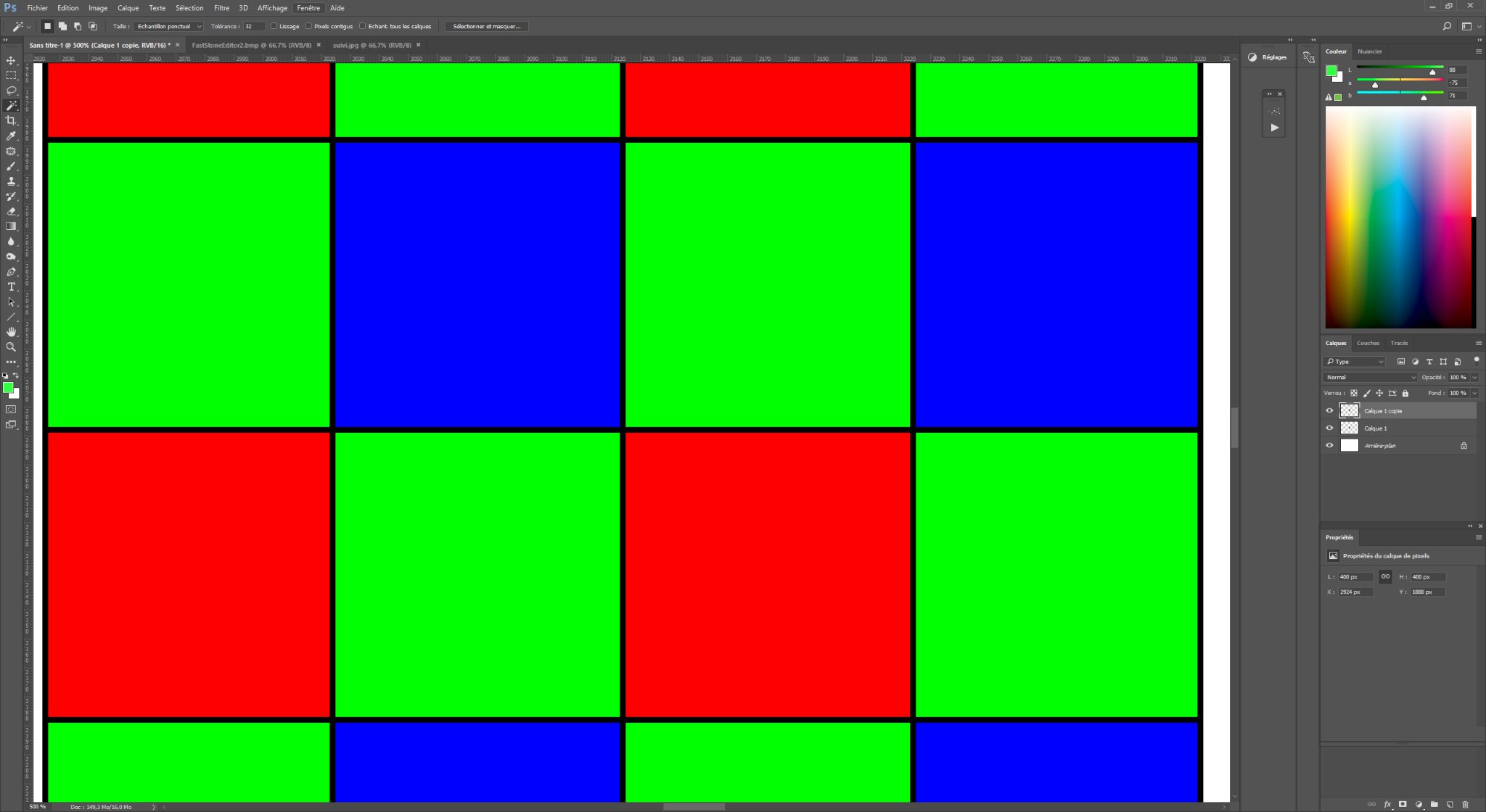

Je ne connais pas ta caméra, il faut regarder dans les réglages, en .fits ça m’étonnerai, en .ser éventuellement, car dans certains cas possible d'activer une sortie BVR au lieu du RVB.
Mets à jour tous tes drivers et SC.
Tu affiches cette capture d''écran sur un PC, tu la fais lire par ta cam dans SC (un seul carreau à la fois) et tu verras rapidement si tes couleurs sont bonnes ou pas
AdventDante06 a écrit :
28 mai 2020, 20:11
Oui le suivi, et par conséquent l'alignement des images et l'intégration...malheureusement pas grand chose à faire si ce n'est un suivi automatisé, poser plus longtemps et faire des darks

...ça fait un moment que tu as ce problème, j'ai repris une image de ton post datant de décembre, en inversant les canaux, on retrouve bien les bonnes couleurs...peut être un problème hardware

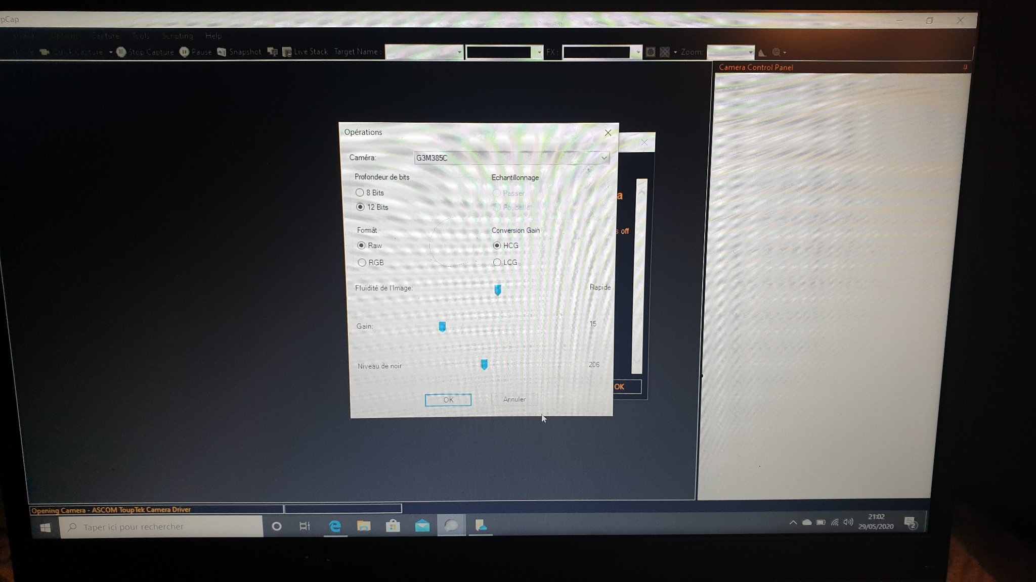

@AdventDante06 , peux tu mettre une copie d'écran de ce que tu sélectionnes quand tu ouvres SC et que tu choisis la Touptek ASCOM ? Une fenêtre s'ouvre et c'est celle là qui nous intéresse :D
Merci à vous deux @Steph @Ubuntu Je mettrais un screen dans la journée pour te montrer. Merci encore.

cela dit, @Steph pour faire lire ça à la cam, suffit juste de la place face à l'écran, assez près ? avec un carré bien agrandi et ça suffit ? pas besoin de map ?
Pour s'assurer qu'il n'y a pas de swap RVB ou du bon choix de la matrice c'est large suffisant, un gain faible et le nez de la caméra à 5 cm de l'écran.
Voilà @Ubuntu , c est ce que tu me demandais, c est bien ca ?
Sous Le ciel de Nice
Message par Ubuntu » 29 mai 2020, 21:21
29 mai 2020, 21:05
Moi j'utilise pas le Raw, ça a l'air de foirer, donc toujours RGB et HCG :D
Et gain à fond pour commencer bien sûr :D
Ok, écoute je vais essayer la prochaine fois. Dommage si le Raw merde. Merci @Ubuntu :ave: :ave: :ave:

Ben je sais pas si SC aime bien touptek... mais bon en RGB on fait des trucs bien sympa déjà :D

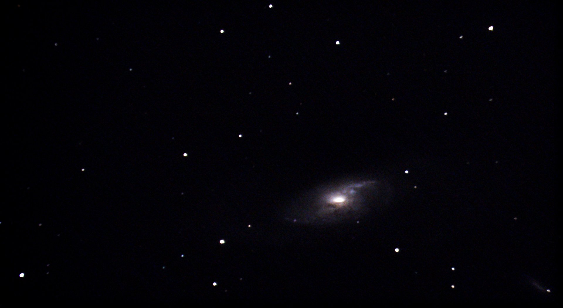

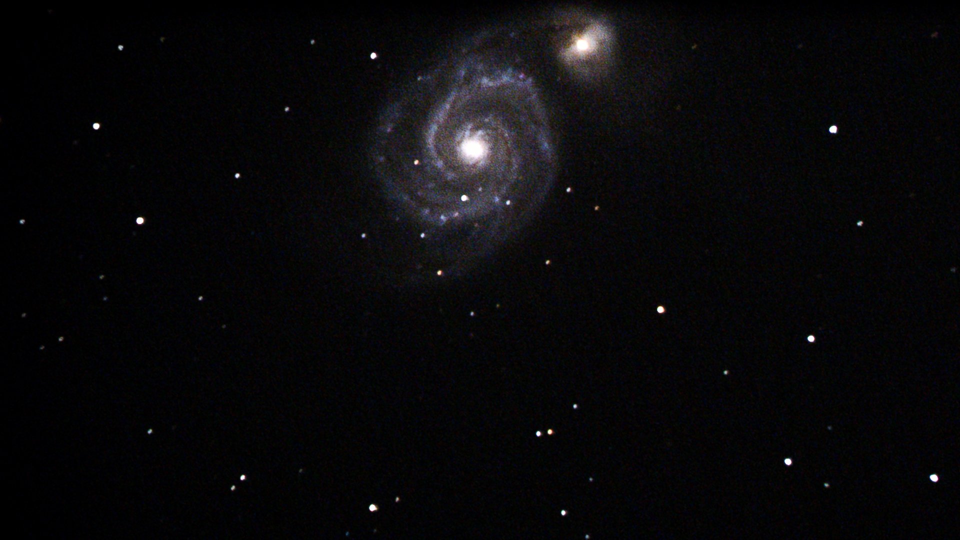

Bonjour à tous, un bon petit moment que je poste plus sur le forum, entre le confinement, la reprise du taf et le manque de temps avec les enfants, j ai fait une pause.
J ai eu l occasion de refaire une petite sortie il y à quelques jours, dans un endroit au ciel magnifique mais bien bien humide.
Je vous présente donc mes résultats toujours aussi moyen mais je garde toujours espoir pour sortir des images plus propres.
M51 en 100 poses de 500ms gain à fond et 21 darks.
M106 en 110 pauses de 500ms gain tjrs à fond ou presque et autant de darks.

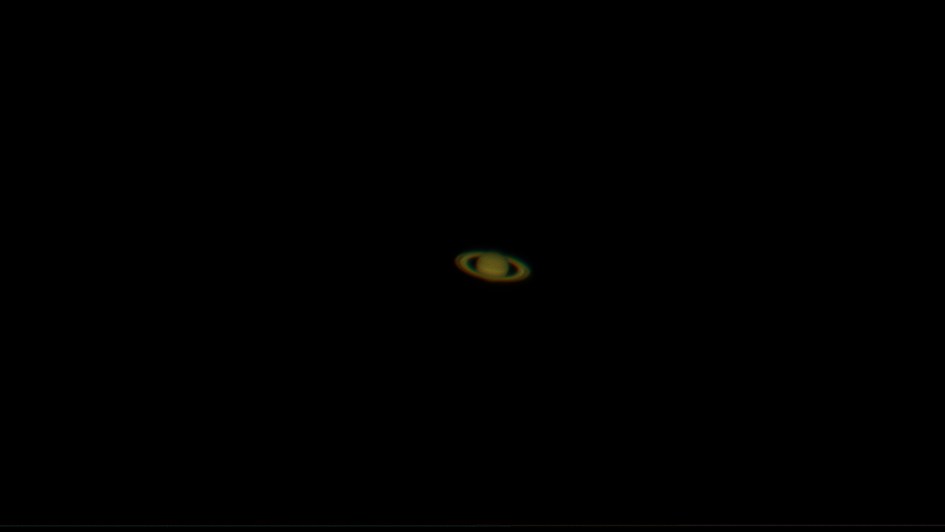

Enfin une petite saturne, ma première, de la fenêtre dans des conditions pas sympathique, basse sur l horizon, fenêtre de champ réduit, polution lumineuse, turbulence pas de mise en température du tube et tout le tralala
