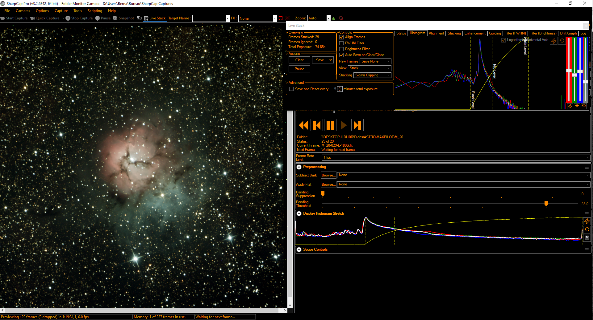

Quelques images de M20, sans filtre, sans dark et flats, un peu brutes sorties de SC après une série de poses de 180 sec as usual...
ASI533, Newton 200x800 f4, gain 100, brightness 40
29 poses de 180 sec

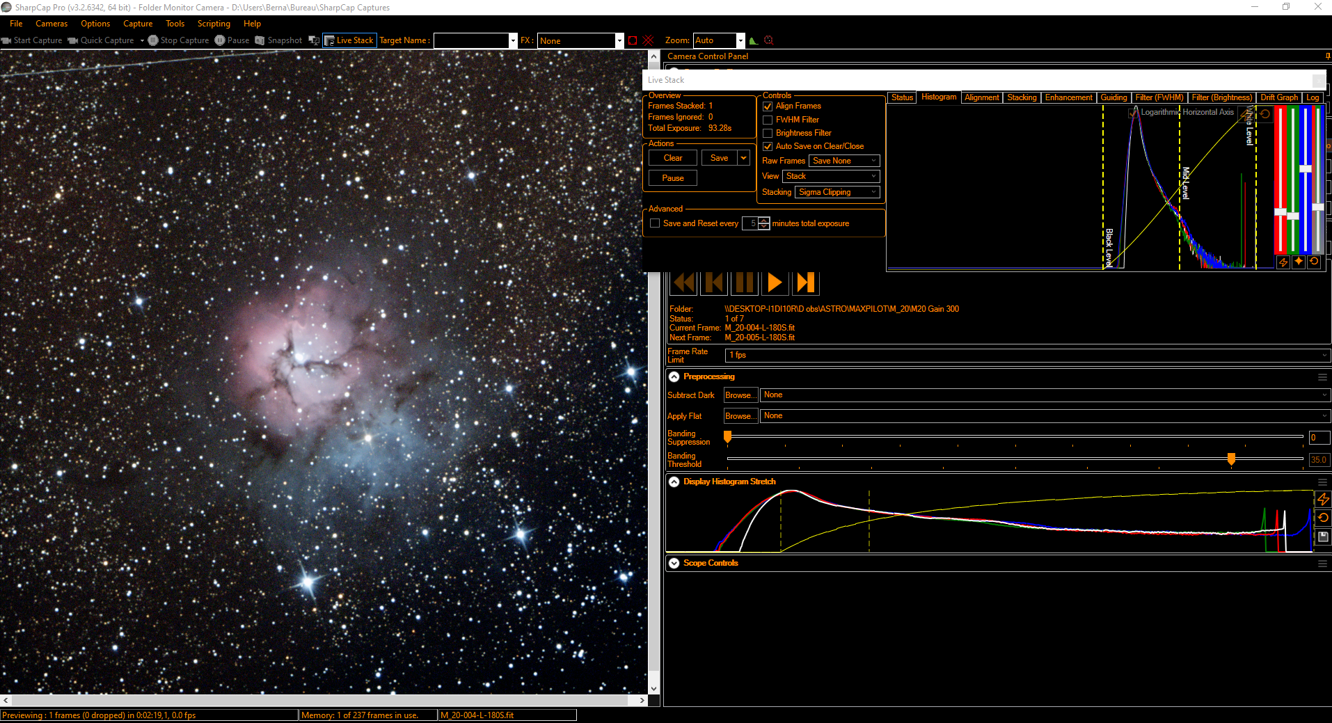

1 pose de 180 sec

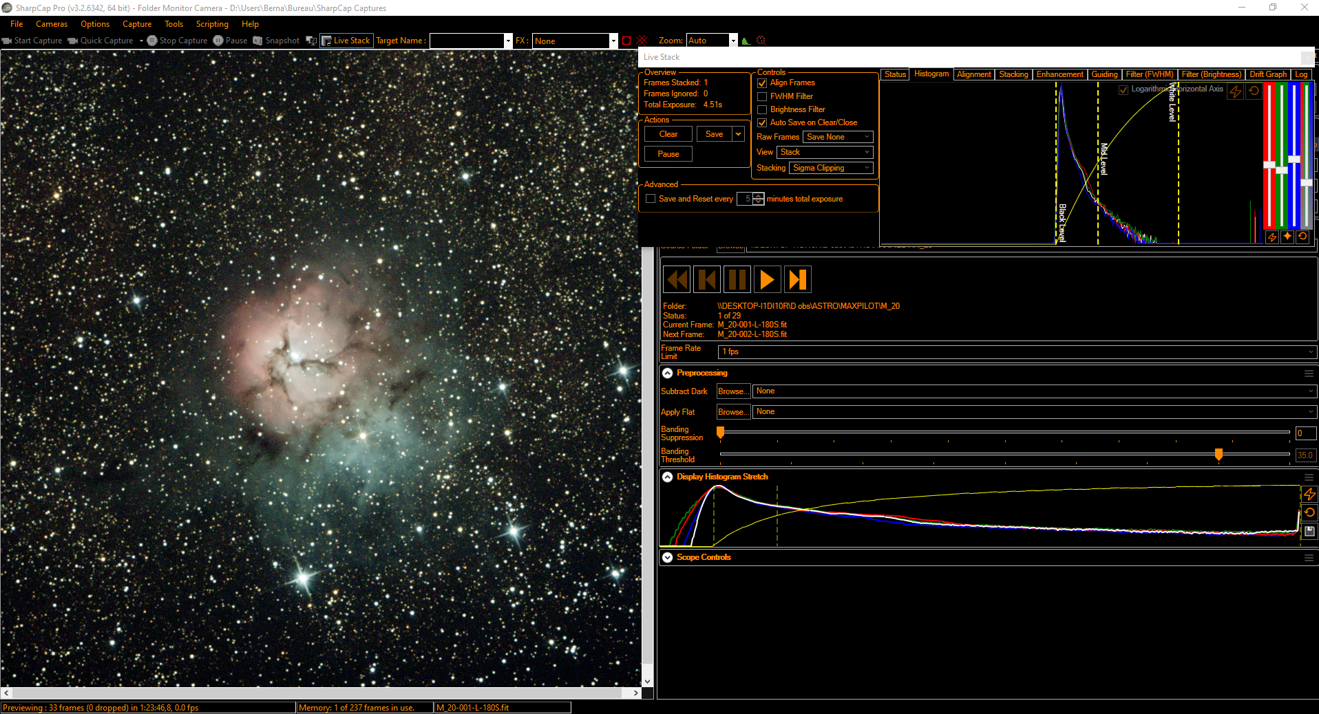

1 pose de 180sec mais avec Gain 300

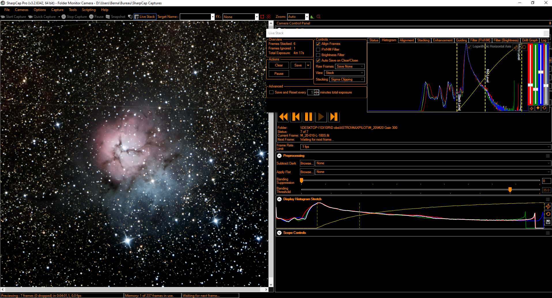

7 poses de 180sec et avec Gain 300

Les différences de couleur sont assez spectaculaires entre le gain 100 et 300. Vois-tu une raison ?

Pas vraiment mais en fait j'avais oublié le gain à 300 au début d'où les 7 poses, puis j'ai redémarré à gain 100 pour la suite.
Mais j'ai été tellement surpris par, comment dire, la dynamique peut-être de l'image à gain 300.. je me suis demandé si travailler à gain 300 ce serait pas la bonne solution, surtout en va ou pour voir l'image en quasi live.
Le fond de ciel est nettement moins beau mais l'objet flashe vite.

Déjà, tu peux désormais refaire les simulations de jour avec ta valeur de sky brightness (très basse, je suis envieux : 1.3e-/pix) et en faisant varier les expositions et surtout la limite de read noise acceptable (tu peux la remettre à 10% par exemple, ou l'augmenter pour le mode VA, et voir ce que ça change).
Ce qu'on peut en tirer c'est qu'avec la 533 (où gain unitaire et dynamique maximum sont confondues, au gain 100, cf images 2 et 4), c'est qu'il n'est pas nécessaire de poser long, car le bruit de lecture est remarquablement constant au-dessus du gain unitaire.
Image 2, le fait d'utiliser un gain de 300 te fera perdre quasiment 2 "stops" (bits) de dynamique sur l'image finale stackée par rapport au gain 100. Au gain 300, c'est comme si tu tournais avec une 183 au mieux de sa forme.
Si on regarde la detection threshold simulation (quasiment la plus intéressante), on s'aperçoit que la courbe s’aplatit nettement au-dessus de 8-10s, ce qui veut dire que tu n'as que peu à gagner à poser plus long que l'exposition recommandée.
