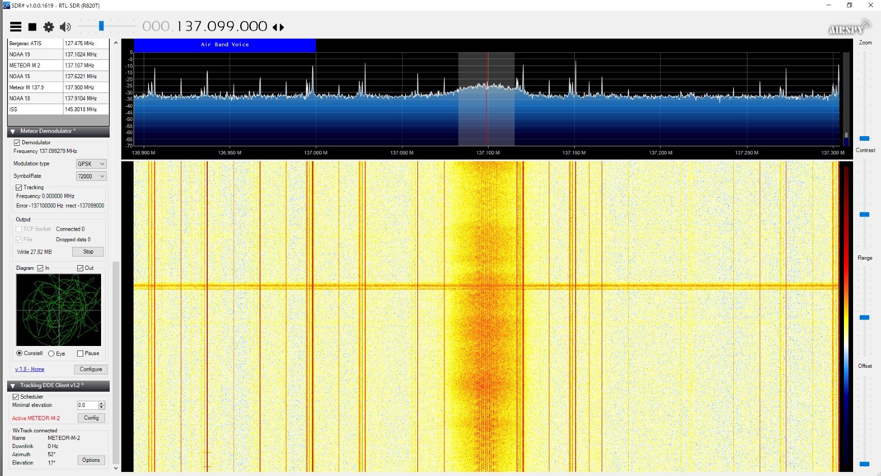

haha oui, je me suis trompé, mais c'est impressionant les perturbations que génère ce switch, un bête switch ethernet 8 ports.... il crache dans la bande des 137/140 à fond !!!
je sais pas si il y a un moyen de s'isoler de ce machin... on perd 15db de bruit de fond et on récupère des pics de fréquence partout.

ça vous dit quelque chose ces sauts de fréquence que je viens d'observer ?
la bande rouge transversale, environ 15db d'un coup, plusieurs fois ce soir pendant le passage METEOR...
ça ressemble à des éclairs d'orage...

J'ai observé aujourd'hui des variations de niveau mais c'était sur toute la gamme.
Peut-être que le signal du satellite rencontre des couches ionisées en altitude; çà pourrait en effet être provoqué par des décharges électriques..

Oui moi aussi, toute la gamme et très bref, et il y avait bien un orage au Nord d'ici mais là il s'est calmé

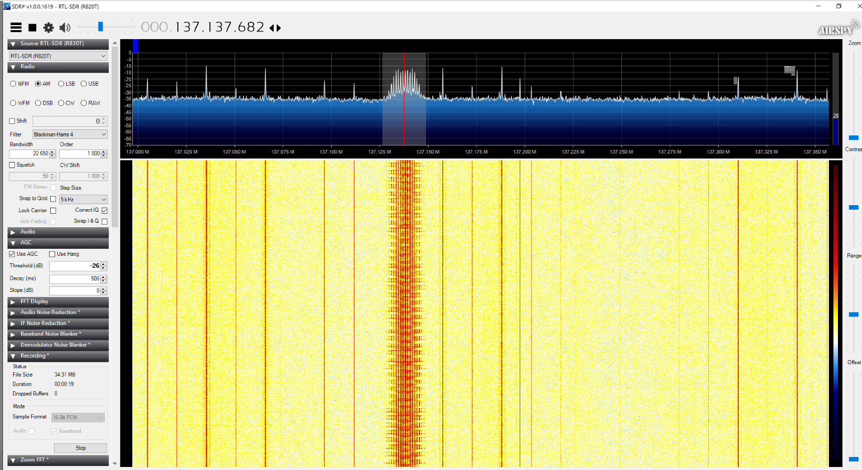

après plusieurs tests avec différents paramètres de réception, notamment au niveau sample rate, j'ai testé 2.56, puis 2.048 et là 1.024, on dirait que c'est sur 1.024MSPS que ça fonctionne le mieux.
le profil de réception fait une belle bosse de 15db au max, et 120 kHz de bande passante.
mais j'ai toujours des trous de réception énormes, celui sur l'afrique correspond à un azimuth de moins de 15°, mais bizarrement, ça recapte après alors que le sat est encore plus bas.
et il y aussi des trous au passage quasi verticale
serais ce améliorable en tournant légèrement l'antenne sur elle même, elle n'est pas sensée être directionnelle, mais qui sait ?
je voudrais aussi tester la décimation, mais à chaque fois que j'ai mis une valeur je n'ai pas eu d'image.
je vois que ça diminue la bande passante de la bosse de fréquence, dois je réduire celle que je paramètre en conséquence ?

Je crois qu'il faut 40kHz de bande passante pour les satellites météo. Si c'est bon à 120, il faut que tu ajustes à cette valeur dans tous les cas.
Sur la video qui est dans le lien ci-dessous j'ai vu qu'il utilisait une bande passante de 50 kHz pour NOAA
Globalement çà ne marche pas trop mal malgré les trous
La rotation de l'antenne est inutile, elle est bien omnidirectionnelle. La perte de signal à la verticale n'est pas normale.
Tu devrais faire un essai avec une antenne plus simple: la V-dipôle par exemple, elle ne demande pas beaucoup de quincaillerie :mrgreen:

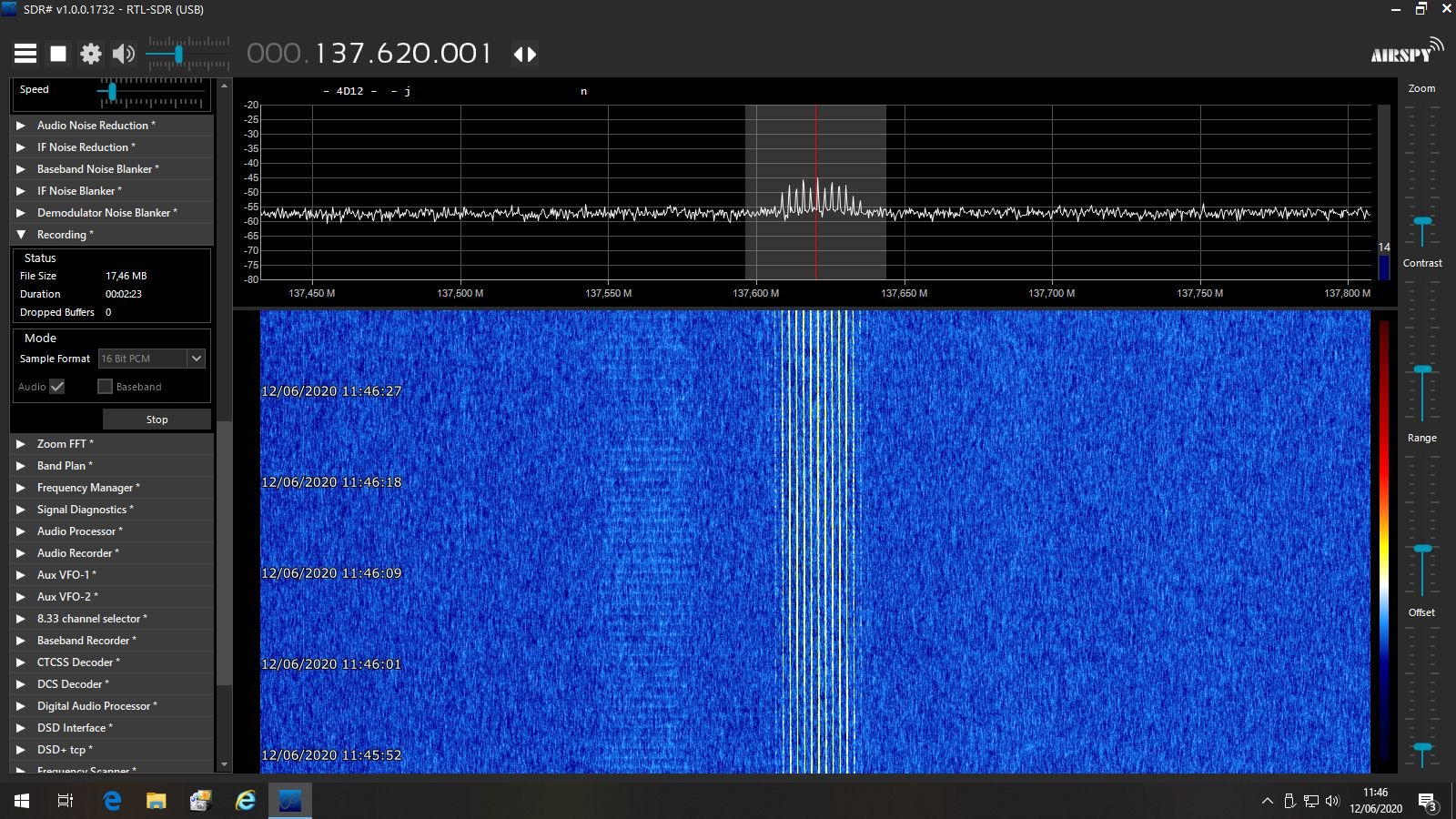

Je viens de recevoir NOAA15 et j'ai réussi à décoder.
Un 1er enregistrement court en 8 bits , le 2e long en 16 bits (erreur ?? :( )
Le 1er me donne çà:
on reconnaît l'Islande et l'Ecosse
Le 2e fichier wav pourtant beaucoup plus long ne me donne rien

Un petit bout de NOAA18 reçu faiblement. Audio 16 bit (il paraît que c'est mieux). Pas de chance il ne montre que l'Océan.
? un bout du Groenland ??
