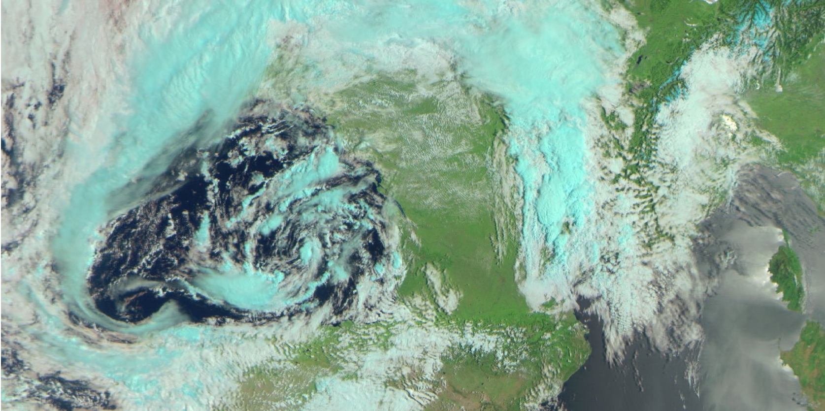

Message par bemo47 » 12 juin 2020, 10:34
capture meteor avec la dipole horizontale !!!
aussi bon, sinon meilleur qu'avec ma plomberie !!!
merci @pejive !
SDL-RTR reçu...
Message par pejive » 12 juin 2020, 11:30
:clap: celle là est belle
bon, du coup tu vas pouvoir recycler du tube de cuivre :mrgreen:

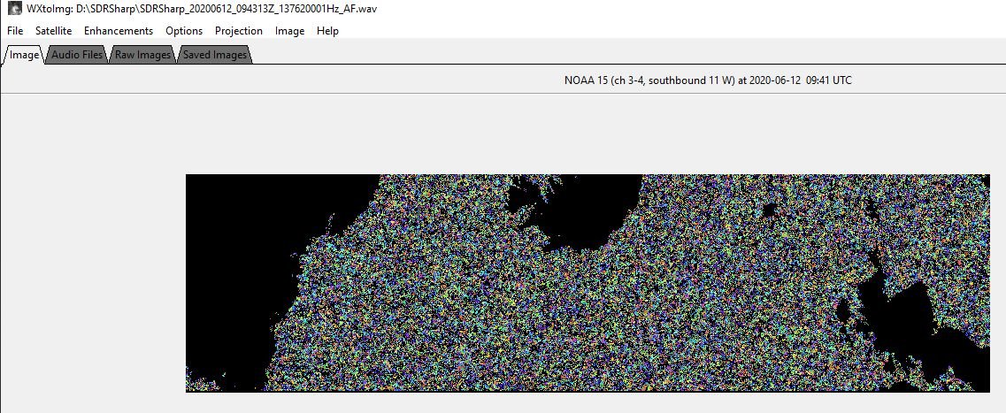

Message par pejive » 12 juin 2020, 12:00
Je viens de recevoir NOAA15 et j'ai réussi à décoder.
Un 1er enregistrement court en 8 bits , le 2e long en 16 bits (erreur ?? :( )
Le 1er me donne çà:
on reconnaît l'Islande et l'Ecosse
Le 2e fichier wav pourtant beaucoup plus long ne me donne rien

Message par bemo47 » 12 juin 2020, 13:05
ah tu as fait record audio, moi je faisais raw... faut que je retente !

Message par bemo47 » 12 juin 2020, 20:20
bizarre moi ça marche jamais, ça me dit no telemetry data found
meteor ça marche nickel, avec qques trous mais bien...
