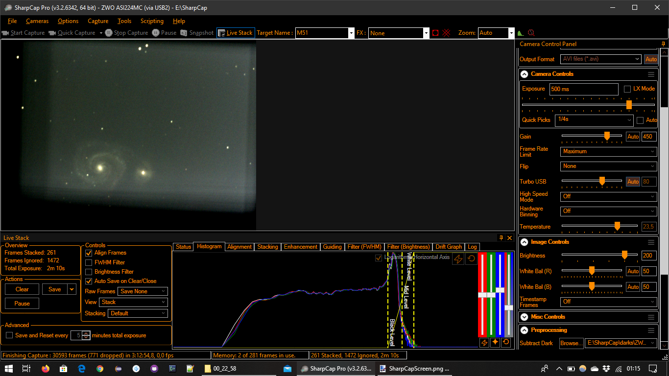

j'avais aussi pris des screen de Sharpcap, vais les rajouter

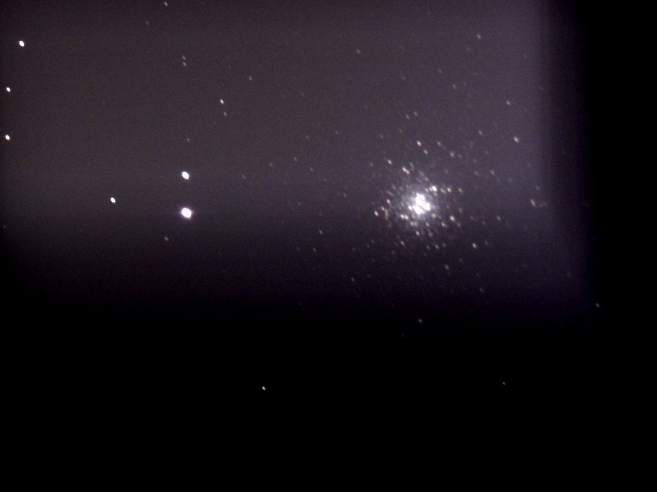

M92
gain 500
temps de pose unitaire 250ms
nb de pose 243
temps de pose total 60.75s (alors en vrai beaucoup plus ^^ tant que j'ai pas de monture motorisé)

M51
gain 450
temps de pose unitaire 500ms
nb de pose 261
temps de pose total 2m10'

Message par Petit Astro » 12 juin 2020, 16:52
Hello,
J’ai l impression que sur M3 ton curseur mid level est bien trop à gauche, il devrait plutôt se situer sur la droite du pic, quelque part entre le pic et le white Level.
Là ton fond de ciel est extrêmement clair.

Mais y a pas le gain - tu fais 450 sous SC , combien le max 5000? 450/5000 ??
