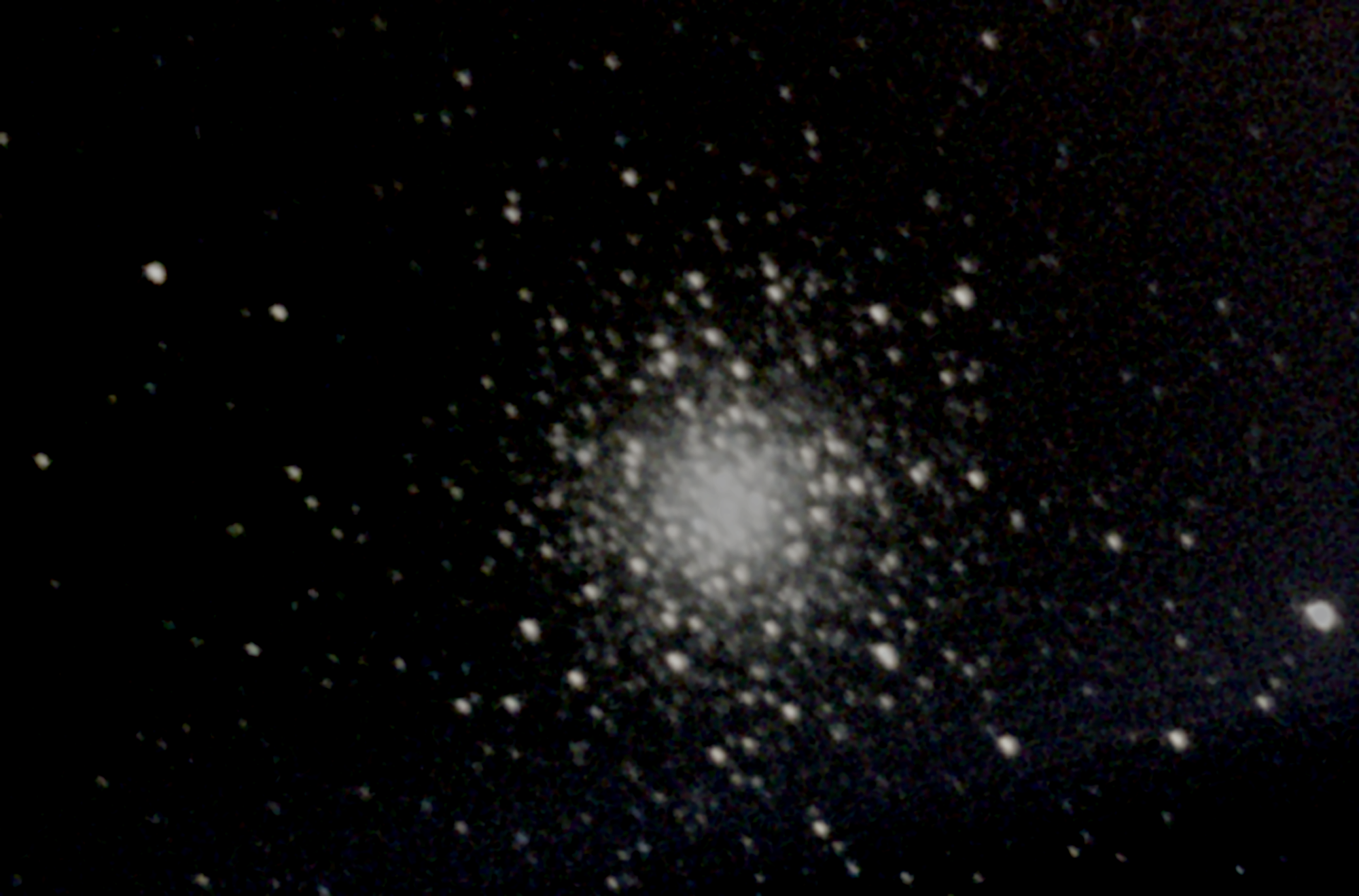

Message par Poussin » 15 juin 2020, 17:52
Hier soir, ciel degagé, au lieu de bidouiller M3, j'ai decidé de la refaire :lol:
M3
gain 449 (/600 dans SharpCap)
temps de pose unitaire 500ms
nb de pose 443
temps de pose total 3min
et la capture de SC
Ensuite, j'ai voulu tenter M101, jamais reussi a la trouver, puis M27 et pareil, belle soirée loose...
Des conseils pour viser/trouver ?
Mais avant de ranger, j'ai vu 2 points bien lumineux, tiens ca serait pas Jupiter/Saturne. Bingo
Donc video et astrosurface pour choper une image un peu plus sympa

Message par Ubuntu » 15 juin 2020, 18:26
Tu as fait Jupiter et Saturne avec une Barlow ?
Ça rend bien en tout cas :D

Message par Forest » 15 juin 2020, 19:10
Poussin a écrit : ↑
15 juin 2020, 17:52
Bravo.
M101 (et certaines autres Messier) sont deja pas facile à voir en pause de 1seconde gain max sur le 250mm (ciel moyen)
donc ca va etre dur de la trouver avec le 130 sans pointage.. faut vraiment tatonner. Stacker quelques frames et s'aider d'un atlas type stellarium pour corriger sa position (fait avec le DOB 250 pour des objets de magnitude > 17-19.) .. prendre son temps dans l'immensité quoi.

Les débuts en VA de Poussin
Message par Poussin » 24 juin 2020, 23:28
J'aime pas rester sur un echec donc j'ai ressorti le scope en me disant que ca serait soit m101 soit m27
Me suis chauffer sur M53
gain 450/600
nb de pose 391
temps de pose total 3min 15s
Et ensuite direction M27, la revanche.

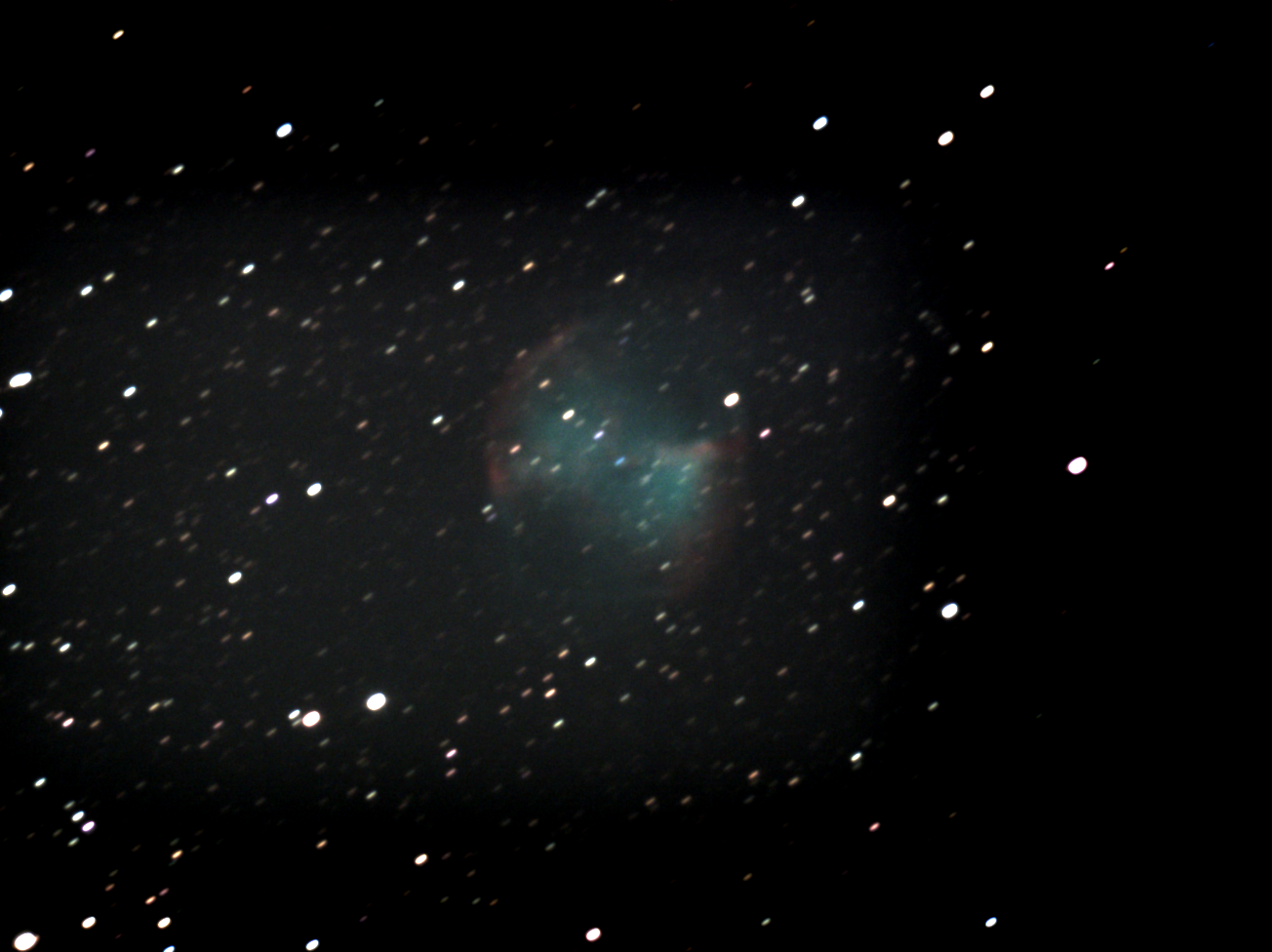

Je commence a avoir le coup pour viser avec le point rouge une etoile proche de ma cible, ensuite, avec l'oculaire + stellarium, je regarde le chemin que je dois parcourir et bingo, elle est la. Hop on mets la camera, on cherche un tout pti peu et c'est parti pour le stack
M27
gain 500/600
temps de pose unitaire 1s (j'ai commencé a 500ms)
nb de pose 674
temps de pose total 10min10s
et le screen de sharp
et un peu de traitement sous fitswork
et en suivant le tuto de startools d'@elpajare
J'ai save en meme temps les fits, faut que je teste pour ameliorer le resultat mais j'accroche pas sur fitswork
