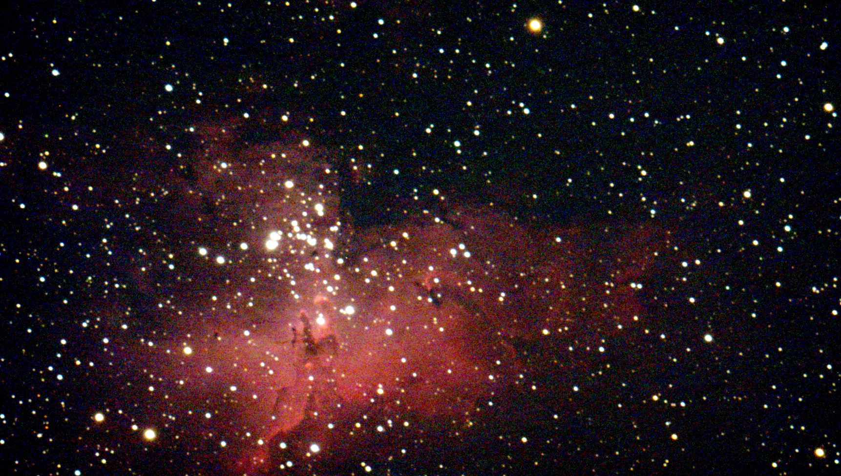

Petite soirée sympa hier , toujours balcon avec PL , j'ai appliqué le même paramétrage pour toutes les prises soit RAW12 ( il y a pas de RAW16 sur la Altair 385 ) 4s et gain 2000/10000 , alignement des courbes de couleurs de l'histogramme sur la courbe blanche et 20 Darks .
Ca donne plus de signal et un meilleur équilibre des couleurs , j'ai ensuite fais un petit traitement Siril + Gimp sur les prises save as seen.
M57 - 73*4s - Barlow
M13 - 17*4s
M16 - 220*4s
ca avance donc

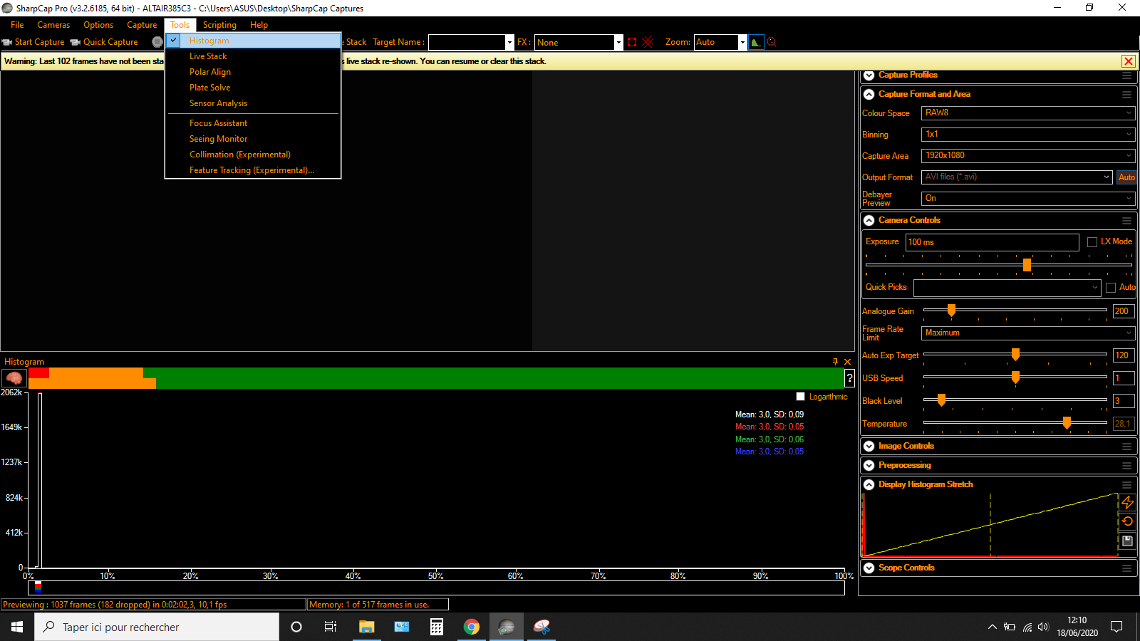

Salut @erickufr , top tes images ! J'ai presque le meme matos que toi et c'est vraiment bien ce que tu sort . :clap: :clap:
Pour ma part, je suis plus sur du 500/600/700 de gain mais j'ai un bon ciel de campagne. J'ai fait une analyse du capteur et du coup SC me donne le gain optimal en fonction de mon ciel. Il suffit de suivre les instructions. Et Apres SC te sort un tableau. Tu doit faire l'analyse de jour. Puis le reste lors de ta soirée d'observation et avant de faire les darks.
DE JOUR :
Donc "Tool" puis "Sensor Analysis"
AVANT TA SOIREE :
Ensuite tu ouvre "Histogram"
Puis tu clic sur le "cerveau" et tu a une fenêtre qui s'ouvre
Ensuite tu remplis les "options" puis "Measure" et tu laisse SC faire.
Ca va te donner un gain optimal. Puis tu clic sur "Apply". Ca va te mettre les paramètres automatiquement. C'est pas la vérité vrai donc il faut bidouiller un peu.
Pour ma part ça ne trouve pas assez d’étoile donc je doit augmenter le "digital gain" pendant le stack. En général je monte au max puis j'essaie de descendre.
C'est @clouzot qui m'a merveilleusement bien expliqué comme utiliser le "Brain (cerveau)".
J’espère que ça ne te brouillera pas trop. Je pense t'avoir dis l'essentiel mais il y a des personnes bien plus calé que moi donc n’hésite pas a demander plus d'infos.

J'ai retrouvé le post ou il m'explique comment il procède :
10 avr. 2020, 12:46
@Fluxs890 J'ai souvent ce souci, le Brain te dit de poser et SC n'arrive pas à stacker. Là, il faut tâtonner à l'aveugle avec les réglages de digital gain, black level et noise reduction, je sais jamais trop comment j'y arrive mais j'y arrive à force, les yeux rivés sur le nombre d'étoiles détectées jusqu'à ce que ça monte. Le plus souvent, je commence par appuyer sur reset (il se remet aux réglages de détection d'étoile par défaut), puis je mets la noise reduction à 0.5, le digital gain à x2, puis je regarde. Pas d'étoile ? je monte à x4, ou x8. Toujours pas ? Je baisse progressivement le "black level" jusqu'à ce qu'il râle (message sur les hotpixels) puis je remonte d'un ou deux crans. Ensuite si par miracle il a détecté une étoile, je regarde sa FWHM et je régle la taille minimale un peu en dessous de cette valeur... Bref, c'est itératif, au hasard...jusqu'à ce que ça marche. Et si ça ne marche vraiment pas, je monte le gain de la caméra en dernier ressort.
Assez merdique ce système, j'en conviens.

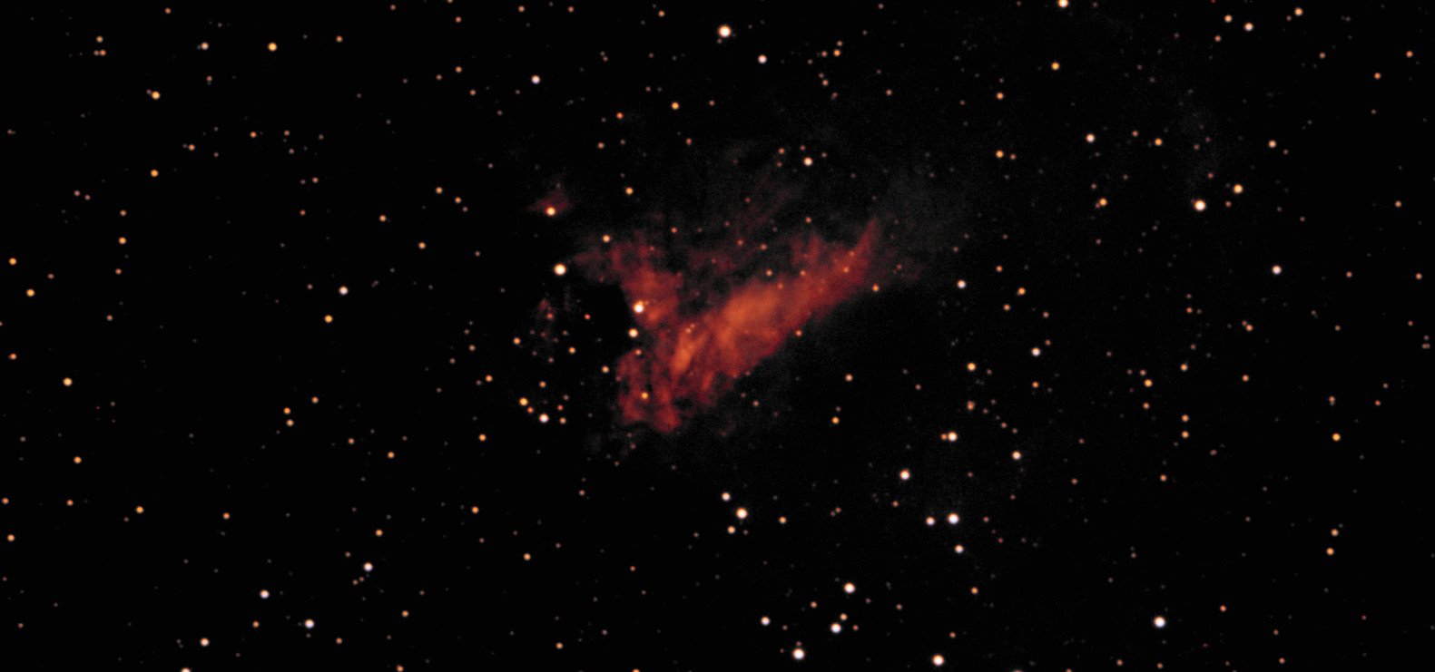

Petite séance hier soir avec donc "the brain" qui me conseille 2s -515/10000 de gain , pour comparer je fais donc une prise de NGC6618 avec mon ancien réglages 4s-2000/10000 gain ,les temps d'exposition totale sont identique. (9-10 min ) , toujours en RAW12.
Avec darks et sauvegarde 16 bit donc sans l'histogramme et réglage de SC, puis traitement quasi identique Siril-Gimp ca donne ça :
4s*143 - 2000gain - NGC6618
Réglage selon "the brain" 2s*273 - 515gain - NGC6618
Rien à voir , beaucoup plus de détail , de signal sur le gain optimal . Victoire "the brain" par KO
Sur cette cible pleine d'étoiles alignement facile mais j'ai essayé d'autres cibles avec des ciels moins faciles et la gros combat pour l'alignement .

Comme toi je suis étonné de ce résultat bon en plus des Fits j'ai fais des save with adjustement les voici :
4s*143 - 2000 gain - NGC6618
Réglage selon "the brain" 2s*273 - 515 gain - NGC6618
Bon après c'est simple a reproduire pour se faire une opinion par soi-même .

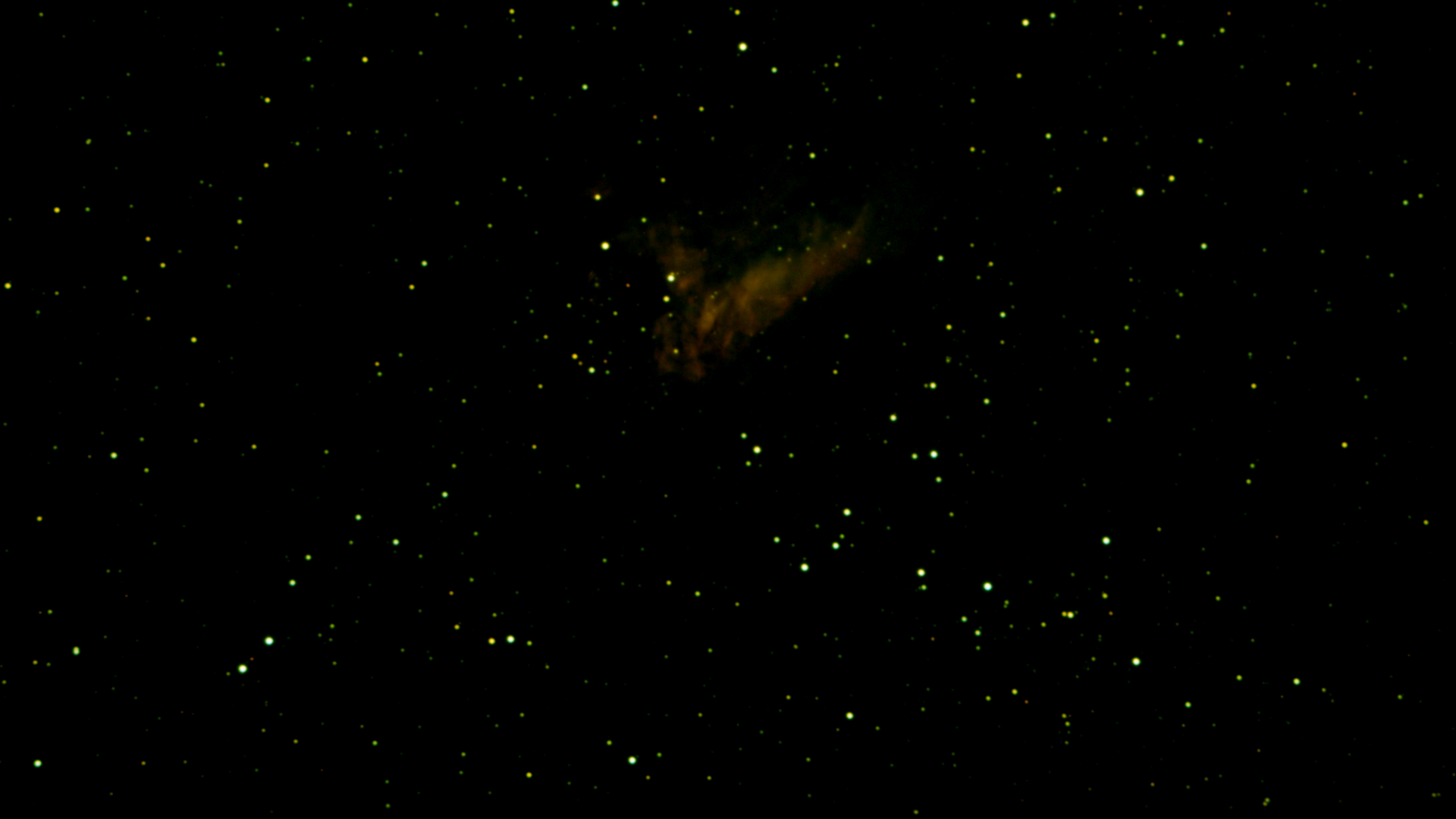

Bonjour à tous ,
Session un peu moyenne hier,j'ai diminué un peu la pollution lumineuse en allant sur un col sympa pas loin ( col du testanier ) , ciel plutôt correct pour son positionnement, premier pb la monture qui d'habitude ne bronche pas et qui suivait quand elle étais motivé , ça ressemble plutôt à un caprice de Synscanpro, bon en insistant ça suit.
Après je pense que j'ai foiré un truc au niveau des mes réglages Sharpcap , sur toutes les prises j'ai des traces , c'est présent sur les Fits et les png en "save with adjustement" ( mais c'est moins flagrant ) .
ca ressemble à ca :
Ca c'est issu d'un fits , réglage classique 4s*1000/10000 gain ,Raw12
Un save en png depuis "save with adjustement" d'une autre cible,c'est moins flagrant mais bien présent .
J'ai touché hier mes réglages pour faire des séries de Dark dont notamment le réglage d'offset ( toujours lui !! appelé Black Level sur Altair ) et je me demande si ce n'est pas ce réglage trop bas qui entraîne ça .
Il a une valeur de 150 pour un maximum de 500
Sur le forum Shaprcap le dev spécifie à propos de l'offset "If you set the value too low then there will be a large number of pixels that have a zero readout value which may lead to dark subtraction problems (some of them should have had values below zero, but those were cut off at zero). Set the value to high and you are wasting dynamic range." , des avis ?
Autre piste le gain digital de l'alignement du Stacking qui étais souvent à *4 ou *8 car stack difficile ,mais ce réglage n'agit pas sur la prise ?

Message par clouzot » 21 juin 2020, 10:27
Tu as l'effet habituel que j'appelle localement l'"essuie-glace" et que tout le monde a avec une monture alt-az.
Ce qui est étonnant c'est qu'on dirait que tes 2 dernières ont été faites avec PLUS de pollution lumineuse que les précédentes. Soit le contraire de tes conditions réelles.
Je sais que tu sais, mais toujours vérifier que tes darks ont été faits au même gain, expo, valeur d'offset/blacklevel que les prises de l'objet (se méfier du "Brain" qui modifie la valeur d'offset sans prévenir)
Concernant le réglage d'offset proprement dit, tu as mon mini tuto qui te permet d'avoir une valeur approchée, si tu ne l'as pas encore fait, tente-le
