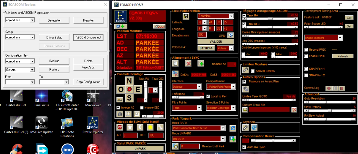

Messages : 5042
Mise en station monture équatoriale
Message par bemo47 » 23 juin 2020, 14:20
ah je connais pas cette monture, faudrait voir des screenshot des écrans du driver eqmod peut etre pour voir s'il y a qque chose à cocher qque part...
tu as bien vu le park et unpark maintenant ?
quand elle est en statut park, elle ne peut pas bouger
mais hier si tu as pu faire un goto, tu avais quoi comme driver alors ? si pas eqmod... y avait autre chose ? suis un peu perdu ... :D :ninja: :ninja:

mais est ce que ça ressemble de près ou de loin à ceci, là c'est le driver heq5/6 donc certainement assez différent de ce que tu dois avoir, mais là il me dit bien que ma monture est "parkée" et si je veux pouvoir la bouger avec n'importe quel outil je dois cliquer sur le bouton "unpark" en bas.

Message par alpine » 23 juin 2020, 17:03
J'ai l'impression d'avoir installé autre chose...et rien à voir avec le driver...ça ressemblait déjà à ça avant d'appeler le driver
ASCOMPad V2.09.jpg (25.83 Kio) Consulté 4943 fois
Messages : 5042
Message par bemo47 » 23 juin 2020, 17:41
effectivement, ascompad est un outil qui permet de piloter depuis une manette de jeu, mais les drivers ascom/eqmod
se trouvent ici :
ASCOM https://ascom-standards.org/Downloads/Index.htm version courante 6.4 SP1 mais sur le site ZWO on trouve un lien pour une version 6.5 que j'ai installée.. mais la 6.4SP1 fera l'affaire
EQMOD https://sourceforge.net/projects/eq-mod/files/EQASCOM/ la dernière version est la 200q
après il faut vérifier si tu trouves un driver pour ta monture quand tu lances Toolbox dans la liste des programmes EQASCOM,
je crois que l'on clique sur register et driver setup pour faire le choix et puis paramétrer le driver.
puis sur ascom connect pour connecter la monture

Message par bemo47 » 23 juin 2020, 17:55
oohhh, mais non, tout est sur le site Explore Scientific pour cette monture, en plus tu as un boitier de pilotage wifi je pense...
je vois des drivers ascom ici http://02d3287.netsolhost.com/pmc-eight/, donc va plutôt les prendre sur leur site.
