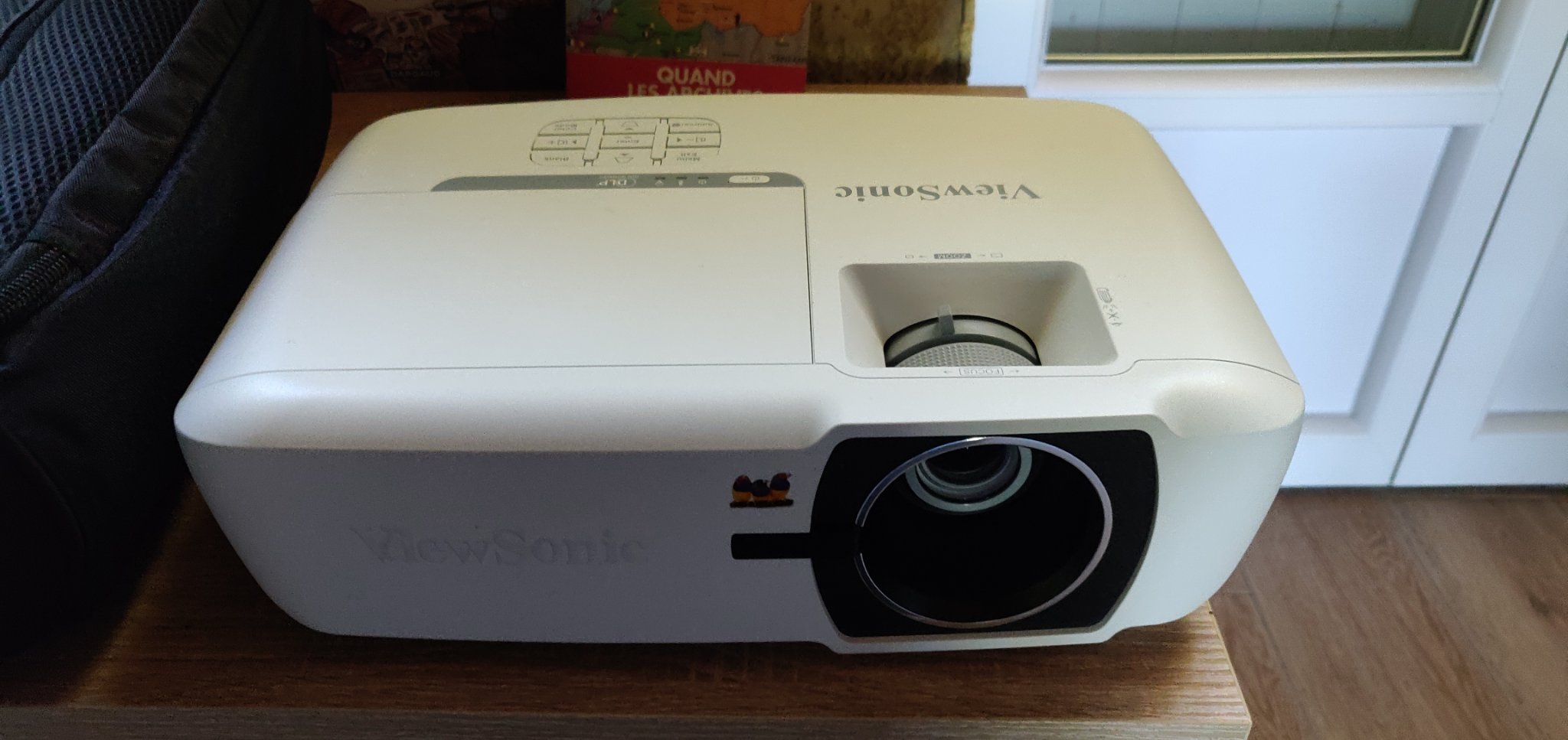

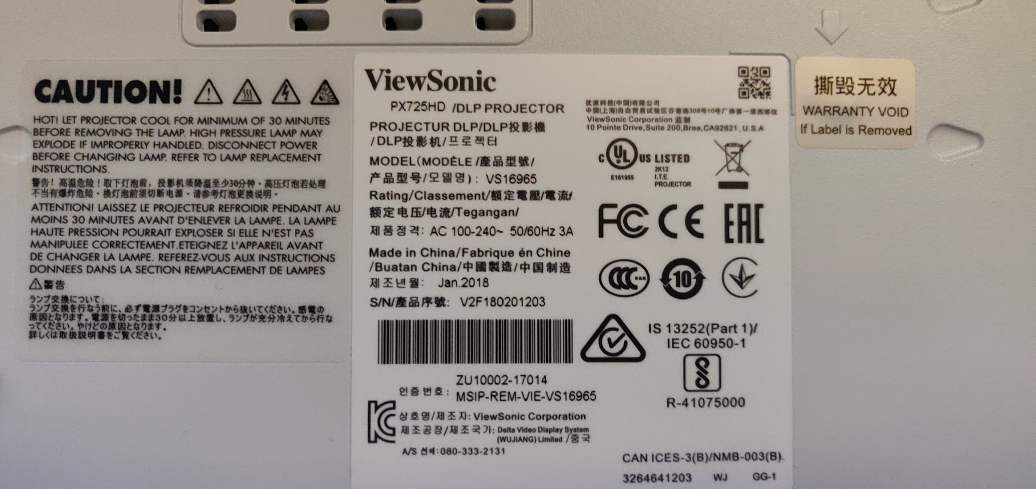

Moi j'ai ça je regarde mes références
Le projecteur, mais je retrouve pas le prix auquel je l'avais payé
L'écran 129 euros mais cette référence ne se fait plus, avantage c'est qu'on peut projeter par l'arrière, mais en plein air faut bien le fixer sinon c'est super sensible au vent

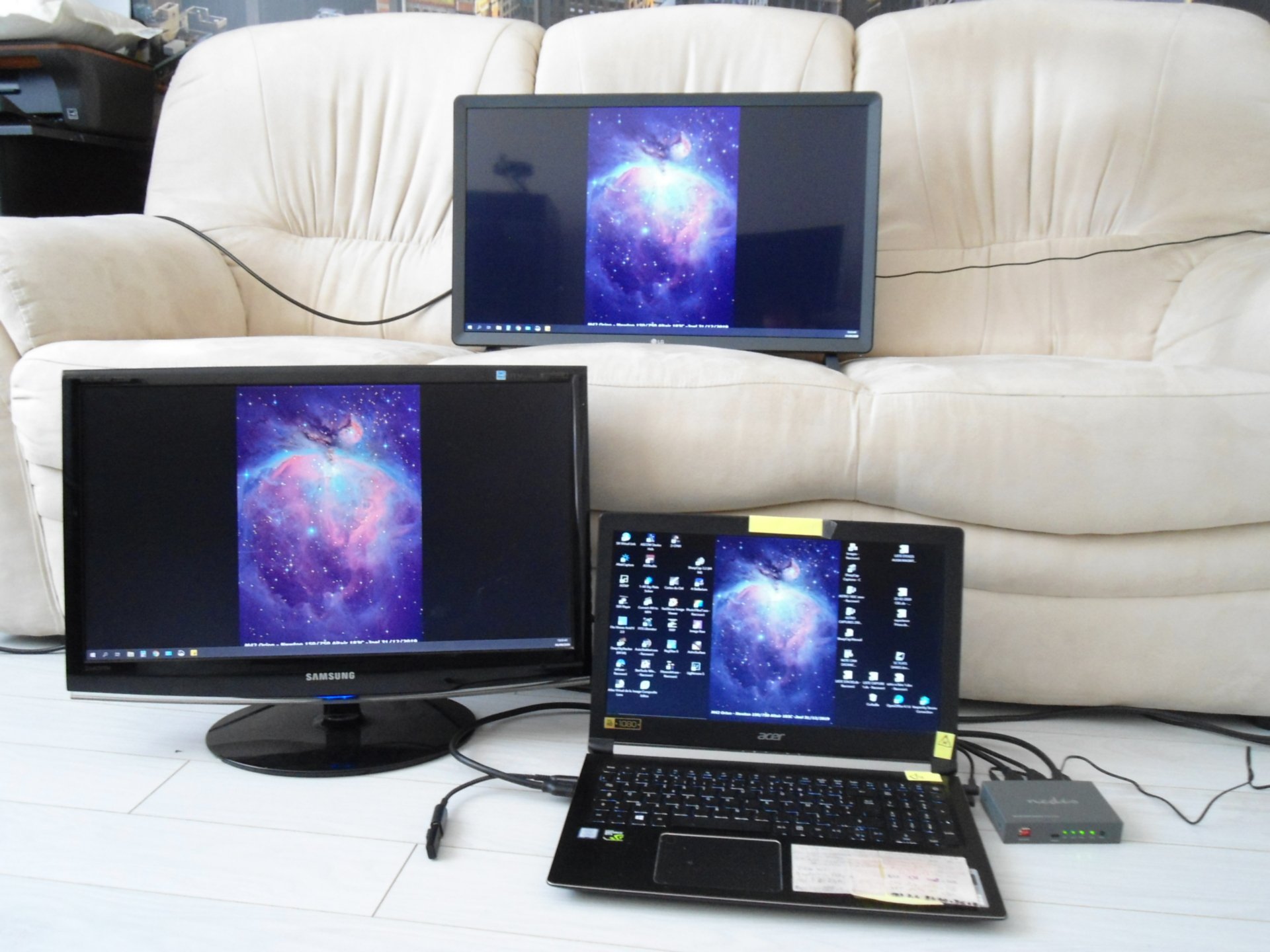

Message par kawa » 03 sept. 2020, 18:20
J'aurais certainement du mettre ce sujet ailleurs mais bon .....
Pour ceux qui ont suivi @bemo47 @sebb916 @zemt @Petit Astro @clouzot
Bon vu que toutes nos manifs ont été annulées à part notre journée solaire , j'avais mis un peu de coté .
Je me suis décidé pour ça , un splitter hdmi ( model pour 2 écrans supplémentaires mais d'autres models pour plus d'écrans)
http://www.connectic.fr/index.php?actio ... ter%20HDMI ( arrêtera l'activité l'année prochaine )
2Gb
Et bien tout marche bien , ordi portable avec notre SC et les paramètres de shoot + écran de contrôle de l'image de stack + grand écran ou projecteur avec câble hdmi de 5m testé ( photo du projo non réalisée car essais de jour )
Bureau étendu
Controle sous SharpCap
A noter que le portable possède une CG sur carte mère Intel HD630 128Mo+ partage + CG Nvidia GTX1050 avec
