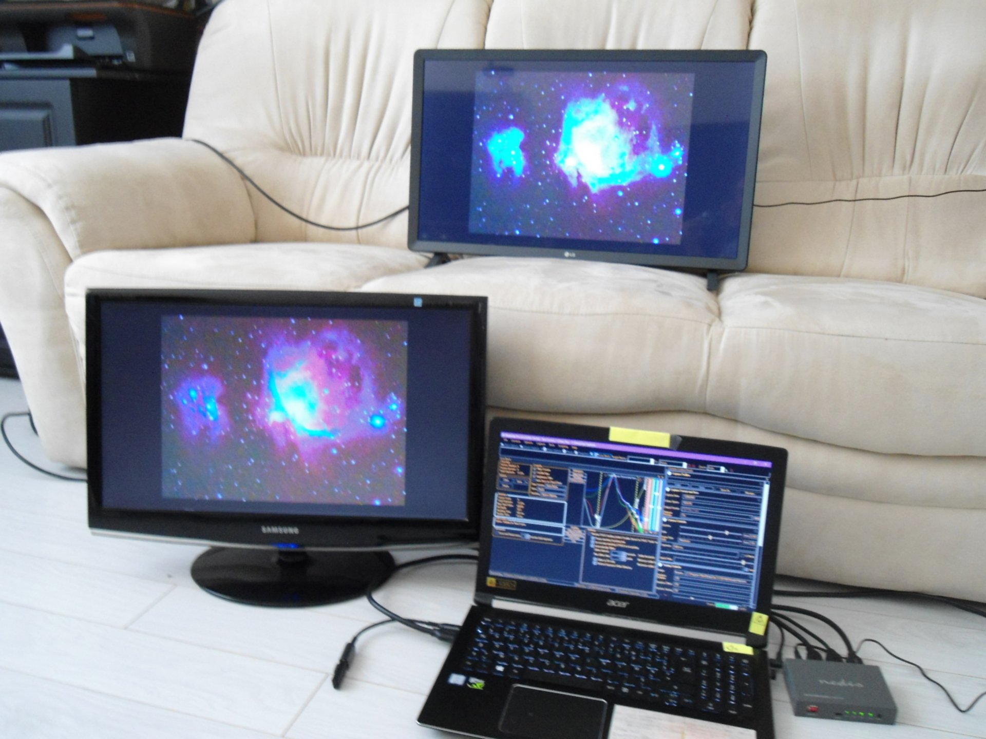

Message par kawa » 03 sept. 2020, 18:20
J'aurais certainement du mettre ce sujet ailleurs mais bon .....
Pour ceux qui ont suivi @bemo47 @sebb916 @zemt @Petit Astro @clouzot
Bon vu que toutes nos manifs ont été annulées à part notre journée solaire , j'avais mis un peu de coté .
Je me suis décidé pour ça , un splitter hdmi ( model pour 2 écrans supplémentaires mais d'autres models pour plus d'écrans)
http://www.connectic.fr/index.php?actio ... ter%20HDMI ( arrêtera l'activité l'année prochaine )
2Gb
Et bien tout marche bien , ordi portable avec notre SC et les paramètres de shoot + écran de contrôle de l'image de stack + grand écran ou projecteur avec câble hdmi de 5m testé ( photo du projo non réalisée car essais de jour )
Bureau étendu
Controle sous SharpCap
A noter que le portable possède une CG sur carte mère Intel HD630 128Mo+ partage + CG Nvidia GTX1050 avec
