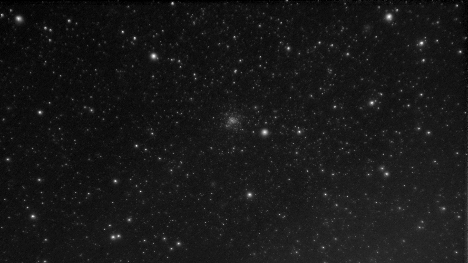

Le champ s'étend sur 6.2 x 3.49 deg.
Je viens de démarrer ce soir, avec M13 pour commencer, tout petit, tout penaud.
Poses unitaires de 100 ms et gain de simili punk de1600, effet essuie-glace ou blizzard sur le fond de ciel. :oops:

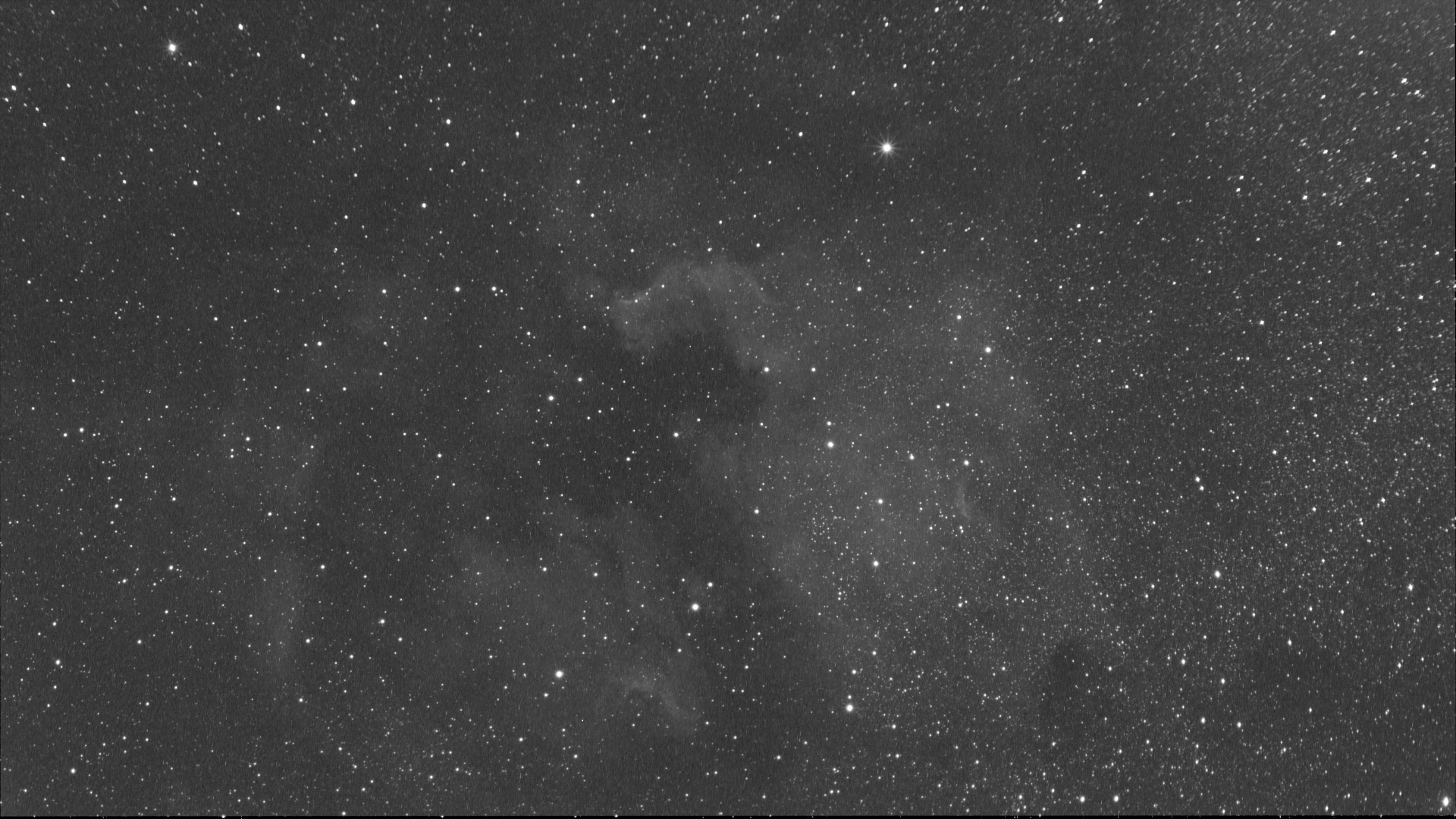

NGC 7000 à la 290M avec objectif 50mm Kamlan réglé sur F/2, filtre Baader H-alpha 35nm
En 53x8s, gain = 1250/1000
