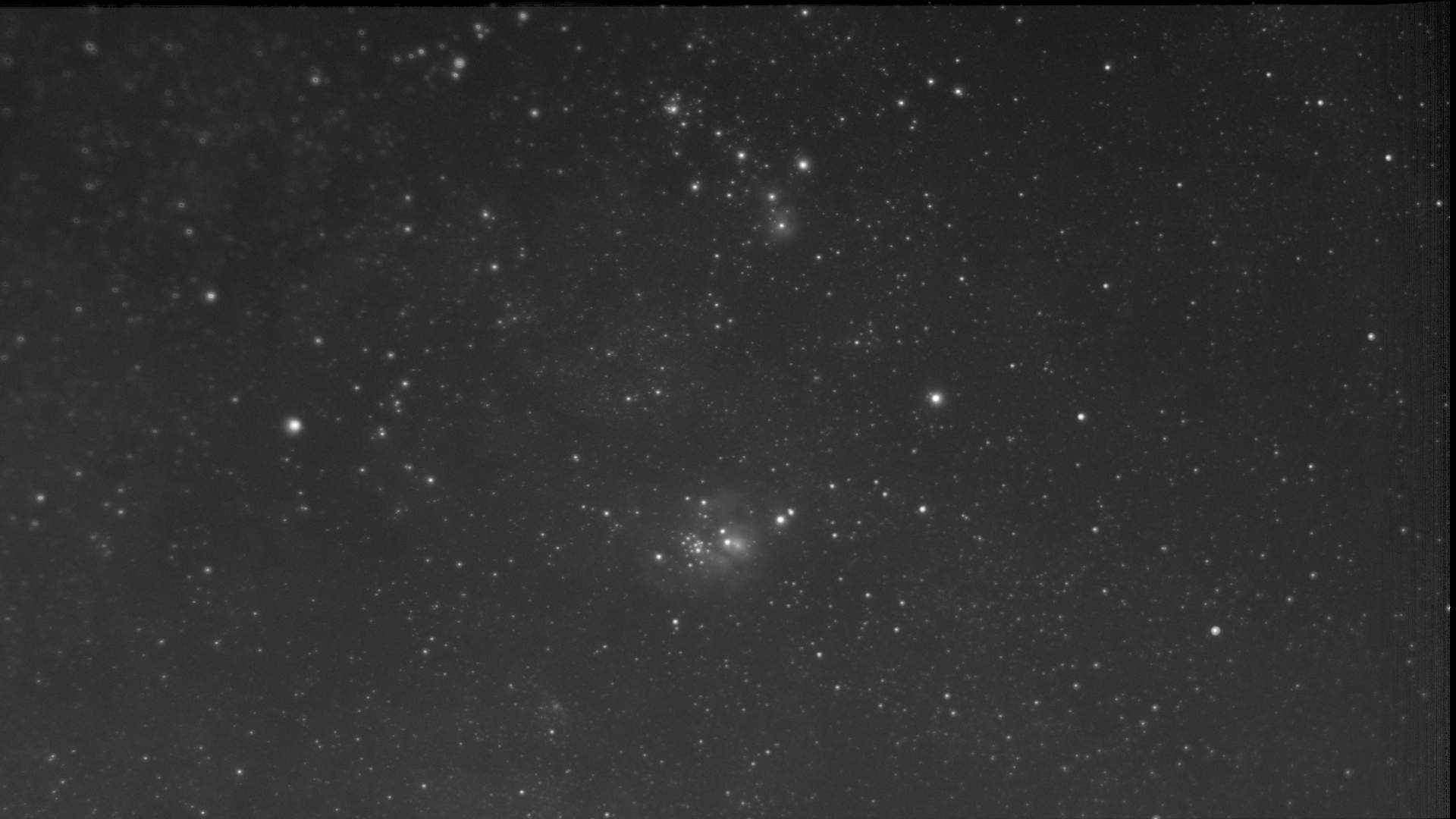

J'en profite pour cibler M8 et M20, en 35x1600ms gain 400/10000. Dommage que la partie de gauche ne soit pas nette.
Aurais-je du tilt?
Aurais-je du tilt?
Alors cette fois ce n'est pas l'essuie glace et je la vois , il me semble d'ailleurs qu'elle était déjà présente

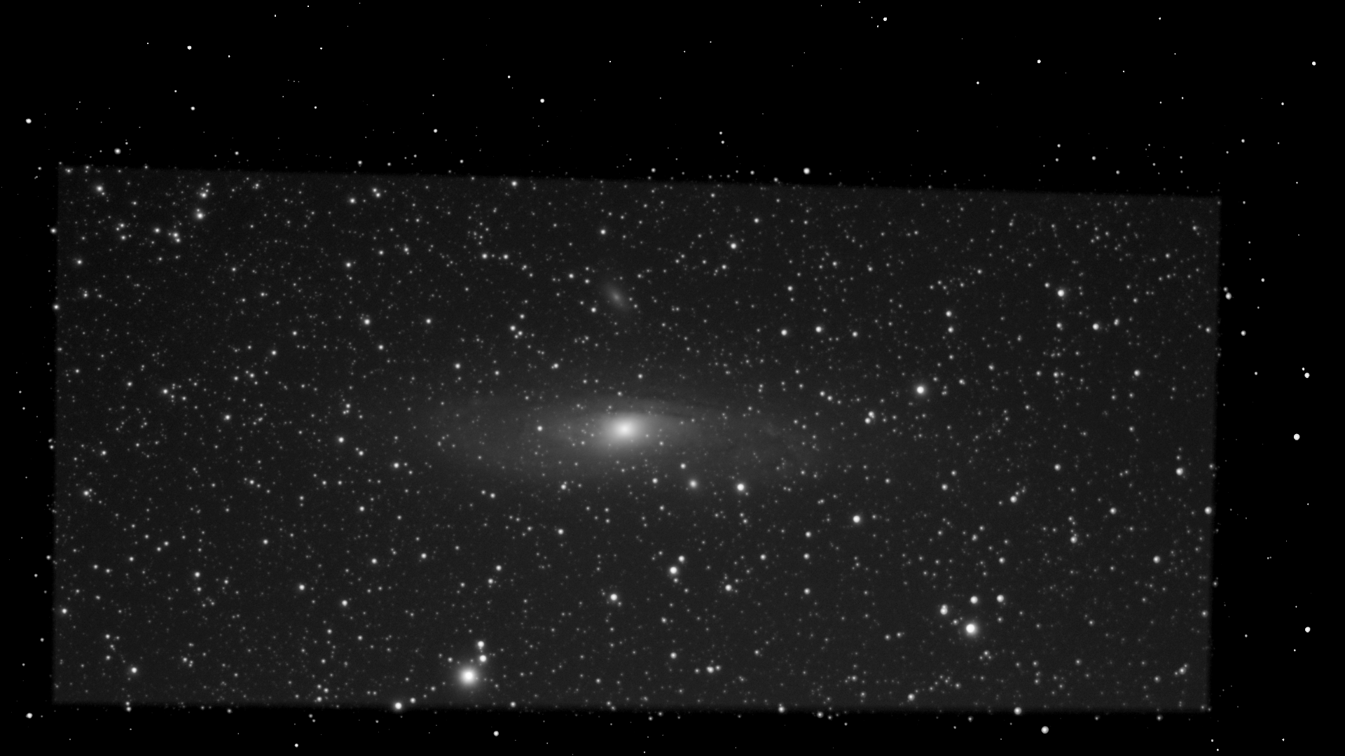

Et 5 min sur M31, toujours avec des poses unitaires d'une seconde à gain = 400/10000
Enfin, ci-dessous 4 minutes plus tard:
