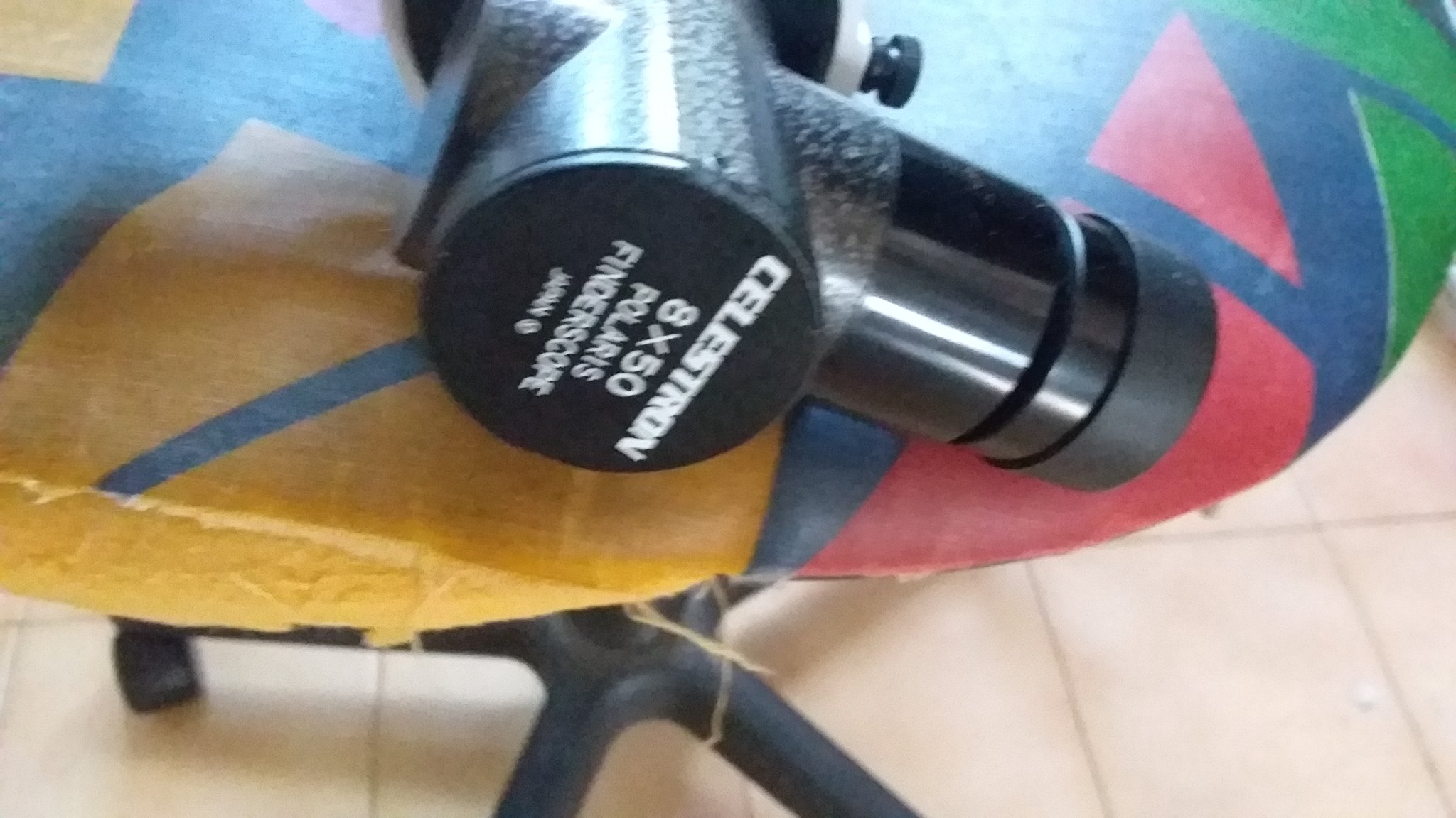

Cas N° 1 avec ce système posé sur un sabot chercheur le tout calé (aligné, accordé au télescope) la précision devrait être diabolique.
Cas n° 2 sur les anciens SCHMIDT CASSEGRAIN le viseur optique faisait office de viseur polaire ( tiens ça tombe bien j'en ai un aussi).

Ensuite il est tout à fait envisageable que je t'envoie pour test le viseur celestron (cas N°2) pour que tu teste le truc .

Et non mon lapin il faut lire ;) je bosse pour toi.
Je suis en train de te préparer un viseur polaire pour test et validation avant d'envisager un achat dans un futur LOINTAIN car je ne m'en sert pas.
AHHHHHH AHHHHHHH HEYYYYYYYYY HEYYYYYYYY :D
Le partage c'est ça aussi.
@AdventDante06 il me faut juste trouver un petit créneau sans lune pour déterminer l'écart entre le viseur polaire que je t'enverrais et celui d'un équatoriale réglé presque pile poil .
Aucun bricolage pas de trou rien tu posera réglera et roule ma poule
Ce sera nettement plus précis qu'un telrad
Bon je te conseille quand même un telrad pour la recherche de cible :whistle:
Je te tiens au courant mais j'ai reprise taf.

Message par ouki » 08 juil. 2020, 23:32
Déjà je viens de recaller la mire pour que tu puisse l'utiliser a 90 °.
L'image est inversée de droite à gauche
Toute l'astuce consiste à ce servir de ce chercheur
En faisant un mix avec une application
En tenant compte d'une éventuelle inversion.
Bon comme Benjamin est dans le coin vous aller trouver une astuce pour ce léger soucis.
Me reste à fabriquer un torique de rappel et c'est bon

Bon petite vérification avec mon viseur polaire de ma eq5 évidement c'est à l'envers :D :D :D ca va pas être simple mon cerveau refuse de travailler comme ça :whistle: .
Pas de panique Google est notre ami :cafe:
En cherchant sur nénet on devait pouvoir utiliser le chercheur celestron ( recherche sous celestron polaris finderscope)
Il était accordé jusqu'en 1990
En fait il est utilisable avec un disque y a plus qu'à l'imprimer en extrapolant la différence.
Ex
Meade ref circ.1.gif (30.48 Kio) Consulté 3568 fois
my new ref circle.gif (25.23 Kio) Consulté 3568 fois
Par contre je reste convaincue que le meilleur moyen c'est un vrai viseur polaire
On va déjà tenter ça
