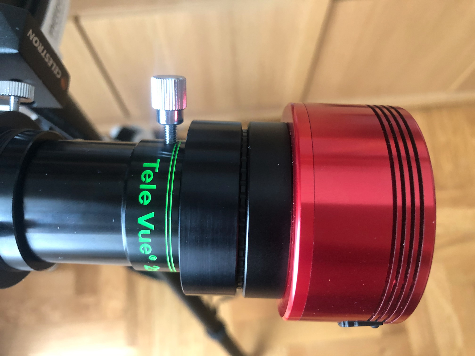

Il faut quand même que j'arrive à gérer la coma (oui y'en a) quand je travaille avec une Barlow comme depuis quelques jours. Je ne sais pas si en rajoutant le correcteur de champ EvoFF plus une Barlow x2, ça ferait le job.
Question aux spécialistes : le correcteur de champ a un backfocus optimal qui dépend de la focale de la lunette. Selon Starizona, il faut respecter ces distances :
Code : Tout sélectionner
Telescope Focal Length ----- Backfocus
250mm ----- 34mm
300mm ----- 28mm
350mm ----- 25mm
400mm ----- 23mm
450mm ----- 21mm
A tolerance of +/-2mm from these nominal values maintains the optical quality.
Sachant que l'EvoGuide50 a une focale de 242mm, soit 484mm avec la Barlow x2 (plus ou moins), j'en déduis par une rapide interpolation (log à défaut de mieux) qu'il faut dans les 20mm d'espacement entre la sortie du correcteur et le plan du capteur.
Or les caméras ZWO (ou les Altair, quand elles ne sont pas en réparation) ont une distance de 17.5mm entre l'entrée de la caméra (pas de vis M42) et le capteur. Donc il me faudrait 3mm de bague M42. J'ai pas. Zut.

Message par pejive » 10 juil. 2020, 12:04
On peut prendre le problème à l'envers :mrgreen:
Pour un backfocus donné quelle est la focale idéale ? il suffit d'ajuster la position de la Barlow.
mais il faudrait pouvoir obtenir un backfocus dans les 20-25mm; le Starizona ne semble pas prévu pour fonctionner avec 17,5

Message par Petit Astro » 10 juil. 2020, 12:48
10 juil. 2020, 11:36
Alors des solutions possibles que je vois :
1°) Spacers en M42 si tu en as sous la main normalement fournie avec ta cam
2°) Sortir en 1.25 de ta Barlow et mettre le "nose 1,25 vers M42" sur ta ZWO, ensuite tu ajustes le BF en enfonçant +/- le nose dans ta Barlow
3°) Sortir en 2" de ta Barlow et trouver un petit tube d'allonge 2" male vers 2" femelle, tu peux normalement fixer ta cam ZWO par serrage extérieur au lieu de vissage intérieur (avantage tu ne seras plus en T2 mais en 2" sur une plus longue distance ;) : le BF de la camera entre la surface du capteur et le bord (Jonction 2’’ <=> camera) n'est plus de 17.5 comme en M42 dans ce cas là mais plus court ensuite tu ajustes en enfonçant plus ou moins le tube d’allongé dans ta barlow

Message par clouzot » 10 juil. 2020, 21:14
Petit Astro a écrit : ↑
Cette dernière possibilité, malheureusement, n'est pas une option car ce n'est pas une Barlow faite pour l'imagerie comme celle de @Steph mais un modèle 1.25" tout bête sans pas de vis
J'ai donc une petite difficulté supplémentaire à vous soumettre :
-l'EvoGuide peut sortir soit en 1.25 (il y a un pseudo porte-oculaire avec 3 vis que @turbojf aurait probablement remplacé illico par de la bonne vis à tête hexagonale), mais aussi une rallonge M42 qui se visse sur l'Evoguide, dispose de 3 autres vis tout aussi pourries, et d'un filetage M42 mâle en sortie, histoire d'assurer la mise au point dans les cas difficiles.
- le correcteur EvoFF est un modèle curieux, très Starizona dans la conception d'ailleurs : nez 1.25" qui "rentre" dans l'EvoGuide50, mais sortie côté caméra en M42 mâle
Généralement, ça se monte comme suit avec des spacers (moi j'ai mis un porte filtre Altair à la place mais c'est la même longueur) et en enlevant la rallonge M42 à 3 vis fournie avec l'EvoGuide
- si je veux assurer le bon backfocus de 20mm, je ne peux évidemment pas mettre Lulu -> Correcteur -> Barlow -> Caméra, donc on est bien d'accord que c'est Lulu 1.25-> Barlow 1.25-> Correcteur -(20mm en M42)-> Caméra ?
Donc si je comprends bien, ma seule option est de trouver un spacer 3mm en M42 ?

Message par kawa » 10 juil. 2020, 23:28
Elle doit exister puisque c'est indiqué là .??
https://www.astromanie.ch/fr/accessoire ... m-m42.html
Bon celle de 3 mm n'est plus en stock
Apres si tu as une tolerance de 2 mm, tu peux peut etre mettre 5 .
Bon là dessous plus de 3 non plus ( ca doit etre la meme boite
https://www.ebay.fr/itm/High-Quality-T- ... SwDk5T231-
Ici en Chine avec delai fin Aout :o
https://fr.aliexpress.com/item/40009325 ... f4d7d52-40

Message par Ubuntu » 11 juil. 2020, 10:00
Exact :D

Message par clouzot » 11 juil. 2020, 10:10
En fouillant dans mon bordel, je suis tombé sur une bague de serrage pour un spacer chinois à longueur variable (le truc à gauche sur la photo)
Il fait 1.5mm. On va dire qu'on n'est pas à 1.5mm près, hein :closedeyes:
Bref il est monté comme ça, ça tient à peine sur le filetage mais pour l'instant ça ne s'est pas cassé la figure
