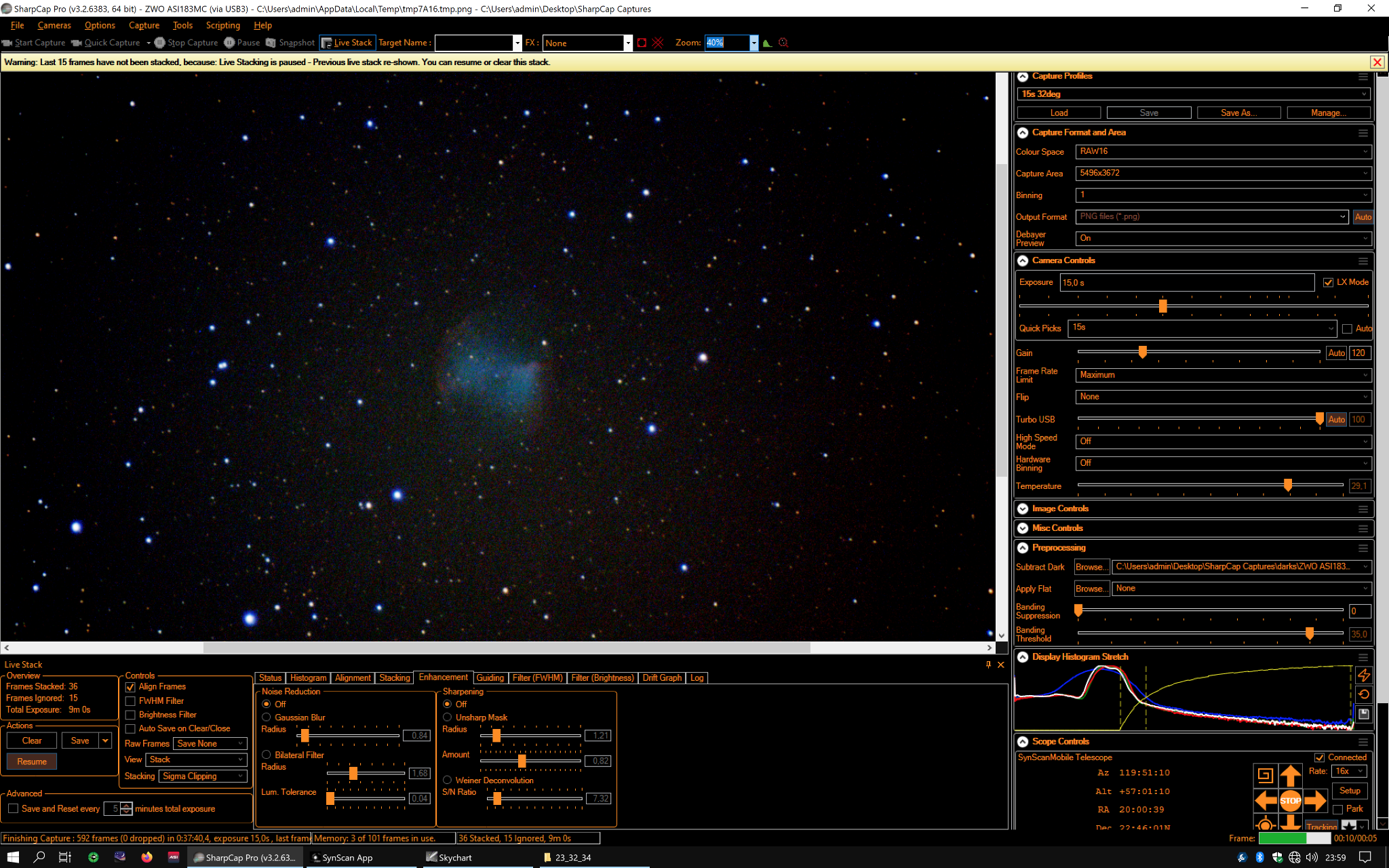

Message par clouzot » 15 juil. 2020, 00:07
J'ai profité des 10 minutes où je vois M27 depuis mon balcon : elle sort de derrière le mur et finit par passer dans le balcon du voisin. Pas facile cet objet sans filtre LP. @kawa sera content, ça ressemble nettement plus à un trognon que la dernière fois :mrgreen:
Pour la petite histoire, n'ayant toujours pas vu Neowise (faute de temps, de météo, et à cause des Alpes qui occupent à peu près tout l'horizon Nord) je comptais monter au sommet de quelque chose ce soir puis la zieuter avant qu'elle ne passe sous l'horizon nord-ouest. La météo annonçant des nuages de partout, je ne suis pas sorti. J'aurais dû, car évidemment c'est complètement dégagé :lol: )
Messages : 7592
Depuis mon balcon
Message par kawa » 15 juil. 2020, 00:22
Vu tes conditions et ben c'est mieux qu'a l'oculaire . ;)
tu à l'air au ras des pâquerettes mais il est bien là le trognon . Si tu mets un filtre , il faut 30s ?? (x2)
Sur le petit histo je trouve le black level bien à droite .
La courbe bleu ressemble au miennes très 'bosse longue' je pensais que s'était du à la PL .
Bon y a du bleu :D , mais c'est de ton balcon ........dire qu'en plein champ certains en voient moins .

Depuis mon balcon
Message par clouzot » 15 juil. 2020, 00:27
Elle devrait pas être bleue cette M27, au final ? On avait conclu quoi l'autre soir ? Bleu-vert ? :D
Avec un filtre, c'est 30s minimum, donc c'est pas de soirée VA du tout : je ne pense pas pouvoir poser autant en alt-az aligné sur une seule étoile (la seule en vue : Altair). C'est le gros souci de la petite Skywatcher, je regrette amèrement CPWI rien que pour ça, ne pas pouvoir choisir des étoiles plus faibles que magnitude 1 ou 2.

Messages : 16438
Depuis mon balcon
Message par clouzot » 15 juil. 2020, 00:38
kawa a écrit :
15 juil. 2020, 00:34
Non la couleur est bien (j'aime) de M27 , c'est celle des étoiles .
Ah oui effectivement, elles sont "un peu" bleues. Carrément bleues en fait.
Et je vois ausi que j'ai de la coma, donc mon bricolage à coup de spacer chinois n'est pas suffisant. Je ne vais pas couper à l'achat d'une bague de 3 ou 4mm...
