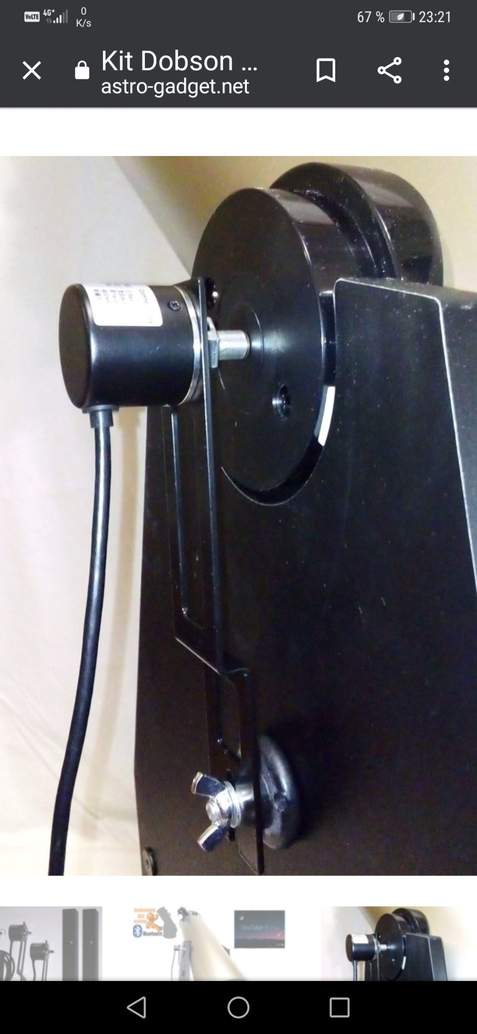

Bon si je me trompe pas ta fixation est celle la voir photo . donc il te faut
DobsonDream4 GSO DeLux - Kit Push-TO DSC pour Dobson GSO DeLux, Orion Skyline
149,00 $. Ps regarde bien avant de commander voudrais pas t induire en erreur. attachment=0]Screenshot_20200716_232839_com.android.chrome.jpg[/attachment]

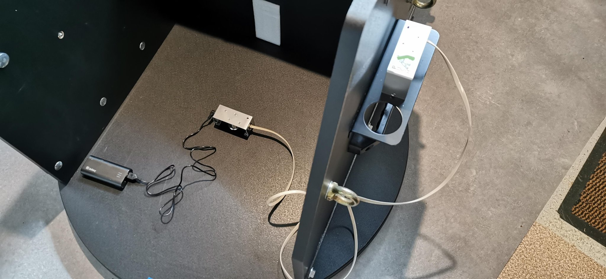

Message par Philippe54 » 29 nov. 2021, 08:40
je viens d'installer le Push to de chez Romer sur mon GSO 16". 100€
J'ai bricolé un support, sur vérins mécaniques, pour mettre le Dob (65kg) de niveau.
Installation très facile. Je l'utilise avec l'application de chez Romer
Il est top, agréablement surpris sur la précision de ce PushTo.
Je partage mon installation pour les intéressés.
Petite vidéo
