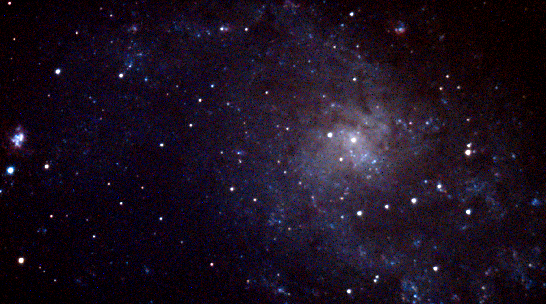

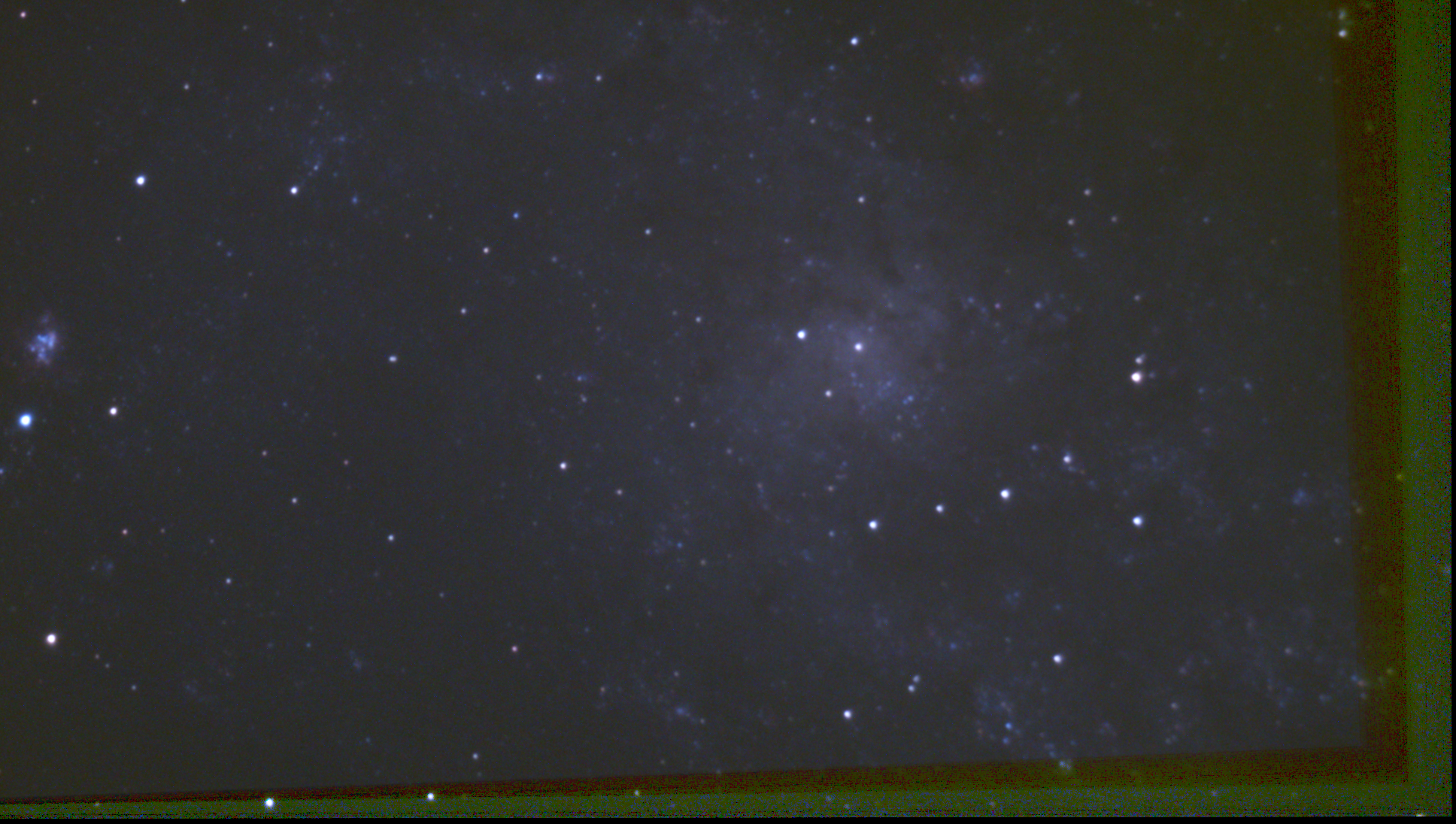

Sinon les autres résultats moins probant, à voir ce qui est possible de faire sous Siril:
M33
Gain=460
Exposure=4
107frames_428s
Limite visible, mais il est possible de faire ressortir pas mal de détail en post traitement (je n'ai pas l'image sous la main)
M33
M33

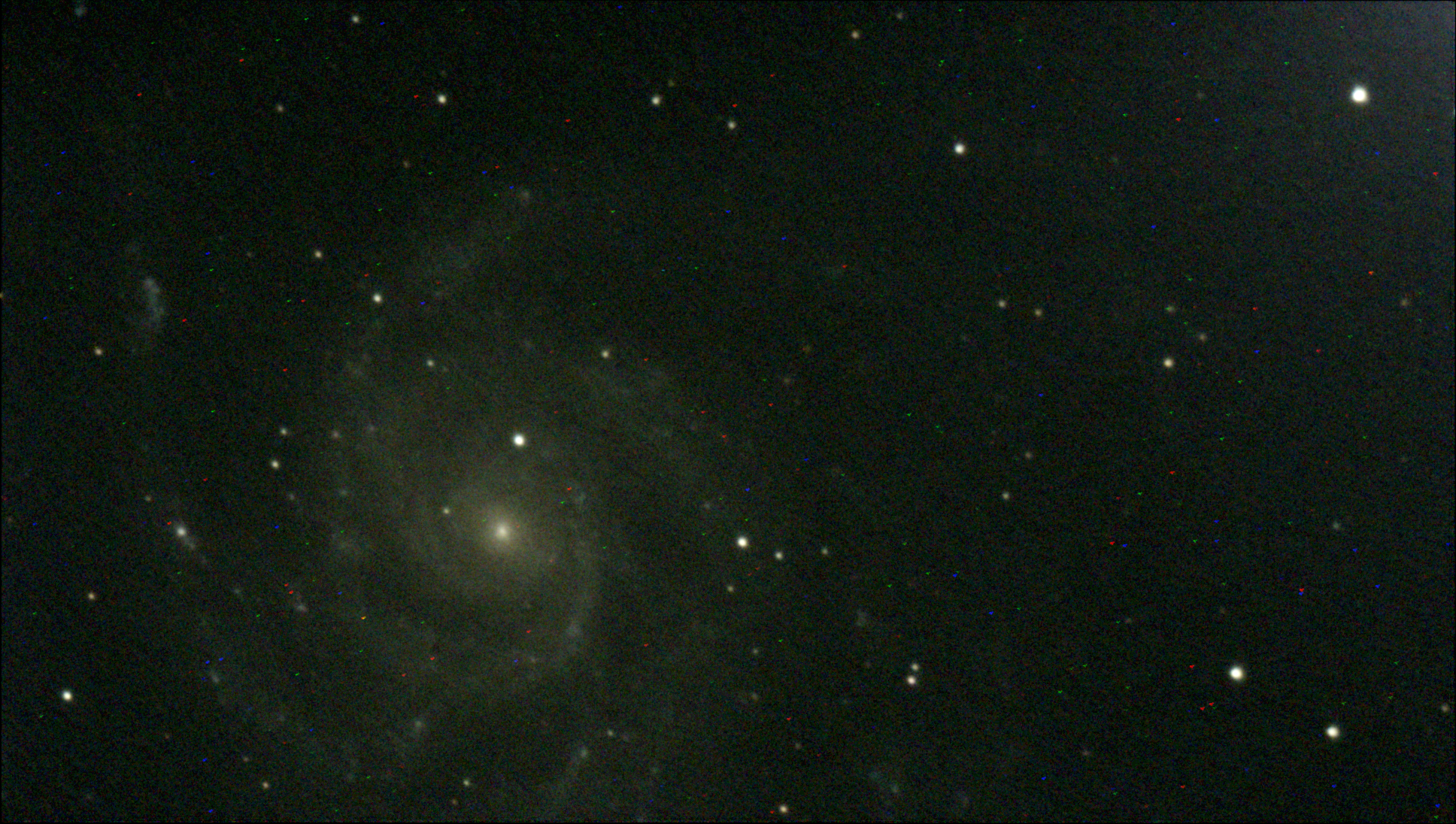

M51
Gain=460
Exposure=4
92frames_368s

quelques traitements avec Astrosurface:
M33, la différence est flagrante:
M51 avec Astrosurface:
m51
m51

Message par minsc » 04 oct. 2020, 23:19
Djibi a écrit : ↑
04 oct. 2020, 21:13
Hello @minsc
Tu progresses, bravo :clap:
Je te donne quelques remarques, tu prends ce que tu veux :-)
Les prochaines fois, essaye de nous faire une copie d’écran de ton Live Stack de SC, ça permettra de plus réagir.
Quand j’ai vu des captures, j’ai cru que tu avais fait du post traitement !
Si c’est du save as seen, je pense que tu as joué sur l’onglet dit d’amélioration de SC?
Ou alors tu as beaucoup poussé la saturation ?
Je penche plutôt pour la première option quand je vois tes étoiles de M27
Avec 6 minutes sur M51, il y a de quoi faire, la copie d’écran de Live stack nous aidera beaucoup pour échanger avec toi et identifier les pistes d’amélioration.
Encore bravo, ca rentre bien :)
Pour l'onglet amélioration, c'est bien ce qui permet de jouer avec le Noise Réduction" et le "Sharpening"? Si c'est le cas, non pas touché.
Pour la saturation, c'est bien l'option dans "image control"? Idem que ci dessus, pas touché.
En résumé, je touche pour l'instant que Exposure-gain-les options pour la détection d'étoile et enfin l'histogramme.
Sinon j'ai les fichiers histogram.csv et camerasettings.txt si ça t'intéresse. Vu la météo, je pense pas fournir avant un bon moment les captures d'écran :mrgreen:
Merci pour vos aides precieuses ;)
Oui je prends toutes les remarques, je suis en mode éponge 8-)
