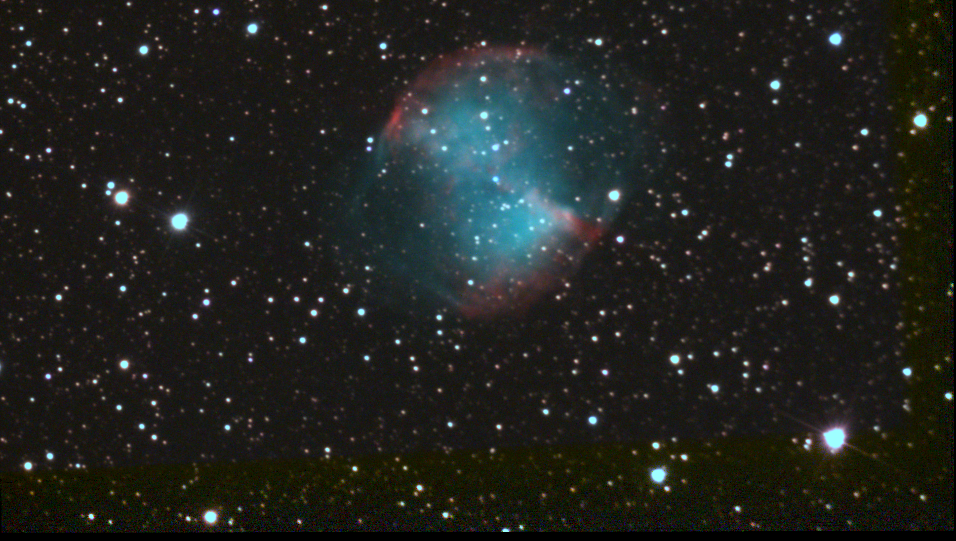

Voici les livestaking pour la soirée du 18-19 septembre 2020.
Pas de traitement (a par les darks), juste les images sauvegardées save as seen dans Sharpcap:
M57
Gain=500
Exposure=6
31frames_186s
M57
M57
M27
Gain=560
Exposure=4
98frames_392s
M27
M27
NGC6888 (waouh sur le moment, je ne pensais pas chopper ce type d'objet aussi facilement)
Gain=500
Exposure=6
104frames_624s
Ce qui ressemble à de l'amp glow à droite est juste la foutue lumière de mon chargeur portable, va falloir que je demande à madame de me faire une jupe !
NGC6888
NGC6888

Les prochaines fois, essaye de nous faire une copie d’écran de ton Live Stack de SC, ça permettra de plus réagir.
Quand j’ai vu des captures, j’ai cru que tu avais fait du post traitement !
Si c’est du save as seen, je pense que tu as joué sur l’onglet dit d’amélioration de SC?
Ou alors tu as beaucoup poussé la saturation ?
Je penche plutôt pour la première option quand je vois tes étoiles de M27
Avec 6 minutes sur M51, il y a de quoi faire, la copie d’écran de Live stack nous aidera beaucoup pour échanger avec toi et identifier les pistes d’amélioration.

Message par minsc » 04 oct. 2020, 23:19
Djibi a écrit : ↑
04 oct. 2020, 21:13
Hello @minsc
Tu progresses, bravo :clap:
Je te donne quelques remarques, tu prends ce que tu veux :-)
Encore bravo, ca rentre bien :)
Pour l'onglet amélioration, c'est bien ce qui permet de jouer avec le Noise Réduction" et le "Sharpening"? Si c'est le cas, non pas touché.
Pour la saturation, c'est bien l'option dans "image control"? Idem que ci dessus, pas touché.
En résumé, je touche pour l'instant que Exposure-gain-les options pour la détection d'étoile et enfin l'histogramme.
Sinon j'ai les fichiers histogram.csv et camerasettings.txt si ça t'intéresse. Vu la météo, je pense pas fournir avant un bon moment les captures d'écran :mrgreen:
Merci pour vos aides precieuses ;)
Oui je prends toutes les remarques, je suis en mode éponge 8-)
