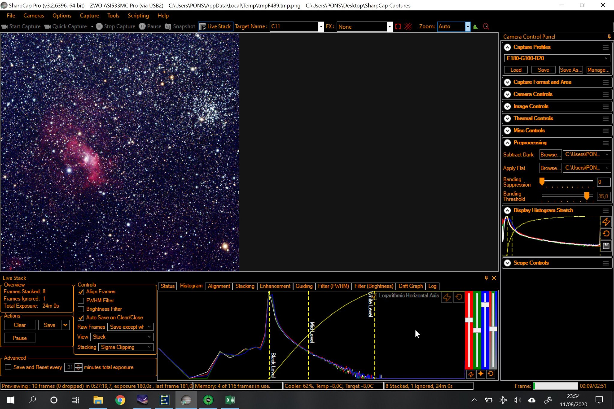

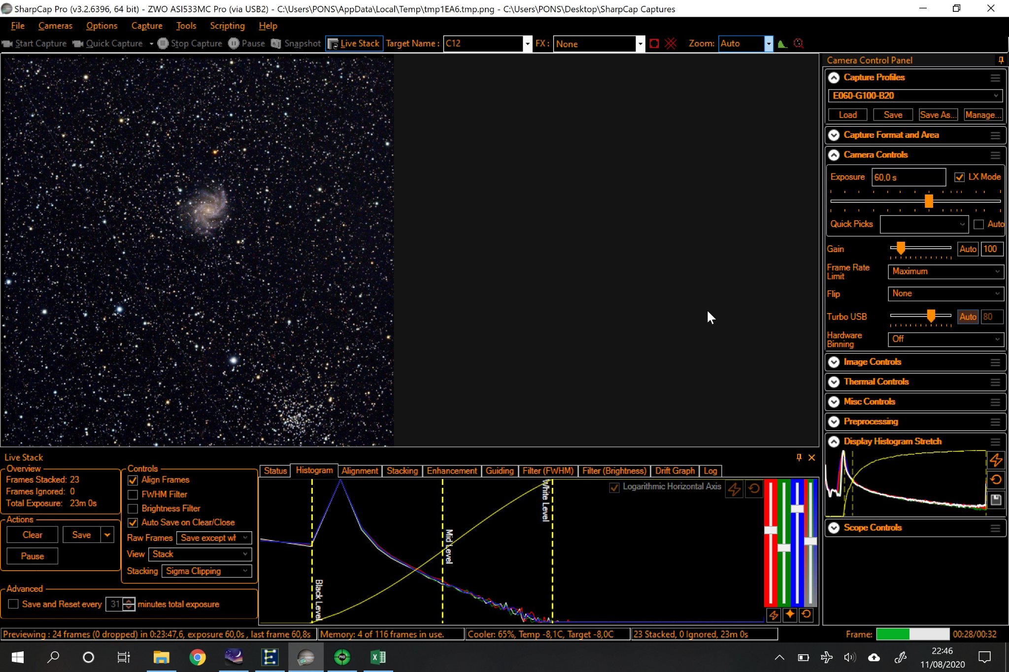

Mes prises d'hier avec le retour de l'autoguidage et des poses de 60 à 180 secondes
Axe DEC complètement dans les choux... Mais in fine un FWHM < 4". Du coup... suffisant pour faire le job :-)
NGC7380 - 15 x 90s
Quelque peu fondue dans les étoiles... me donne bien envie d'essayer un filtre tribande l'année prochaine
C12 - 22 x 60s
C'est pas vraiment un "feu d'artifice" mais on voit quand même un peu des choses
C11 - 7 x 180s
Une bubulle !

apo a écrit : ↑
12 août 2020, 08:51
Perso je n'ai pas l'habitude d'en voir autant , et puis du FWHM<4" ça ne m'est jamais arrivé non plus .
Et il y a du champ , faire un petit ROI sur C12 par exemple ?
Filtre peut etre , mais tu as essayé des expo encore plus courtes pour voir ...
Enfin c'est des idées ......En tout cas belle bubule

VA de Anthony - phase 2
Message par Djibi » 12 août 2020, 23:56
Bravo , j’adore :ave:
Hyper interessant de voir ce que tu obtiens avec cette focale et la 533
Tu pourrais rajouter de temps en temps une copie d’écran de sharpcap stp ?
Je trouve interessant de voir comment tu gères la balance des couleurs, la montée d’histo et où se trouve le positionnement du fond du ciel dans l’histo.
Ce dernier point, le fond du ciel, me semble être un excellent indicateur sur la capacité à baisser ton temps de pose: s’il est à 30-40% de l’histo, tu peux diviser par deux ta pose unitaire sans problème; c’est un peu ce que cherche à faire le brain : aller chercher ce FdC en s’approchant au Max du gain unitaire.
Avec un filtre à bande étroite, c’est une tout autre affaire, le facteur multiplicateur est important.
Robin a fait pas mal de post / présentation sur ce sujet si tu veux creuser

Message par apo » 13 août 2020, 08:30
D'acc. Je suis super preneur d'avis et conseils sur cette histoire de FdC !
Et comme je garde toujours les copies d'écran (que je préfère souvent à la version ré-empilée)... et bé ça tombe bien ;-)
Les voici pour la dernière série en date

Message par kawa » 13 août 2020, 09:34
Perso , sur l’histogramme de stack le white level je le met le plus souvent complètement a droite comme le petit , pour éviter de me saturer les blanc .
Mais je ne fais que du Save as seen .
A voir prochain coup , ou avec ta sauvegarde cela devrait diminuer la saturation des étoiles je pense .
