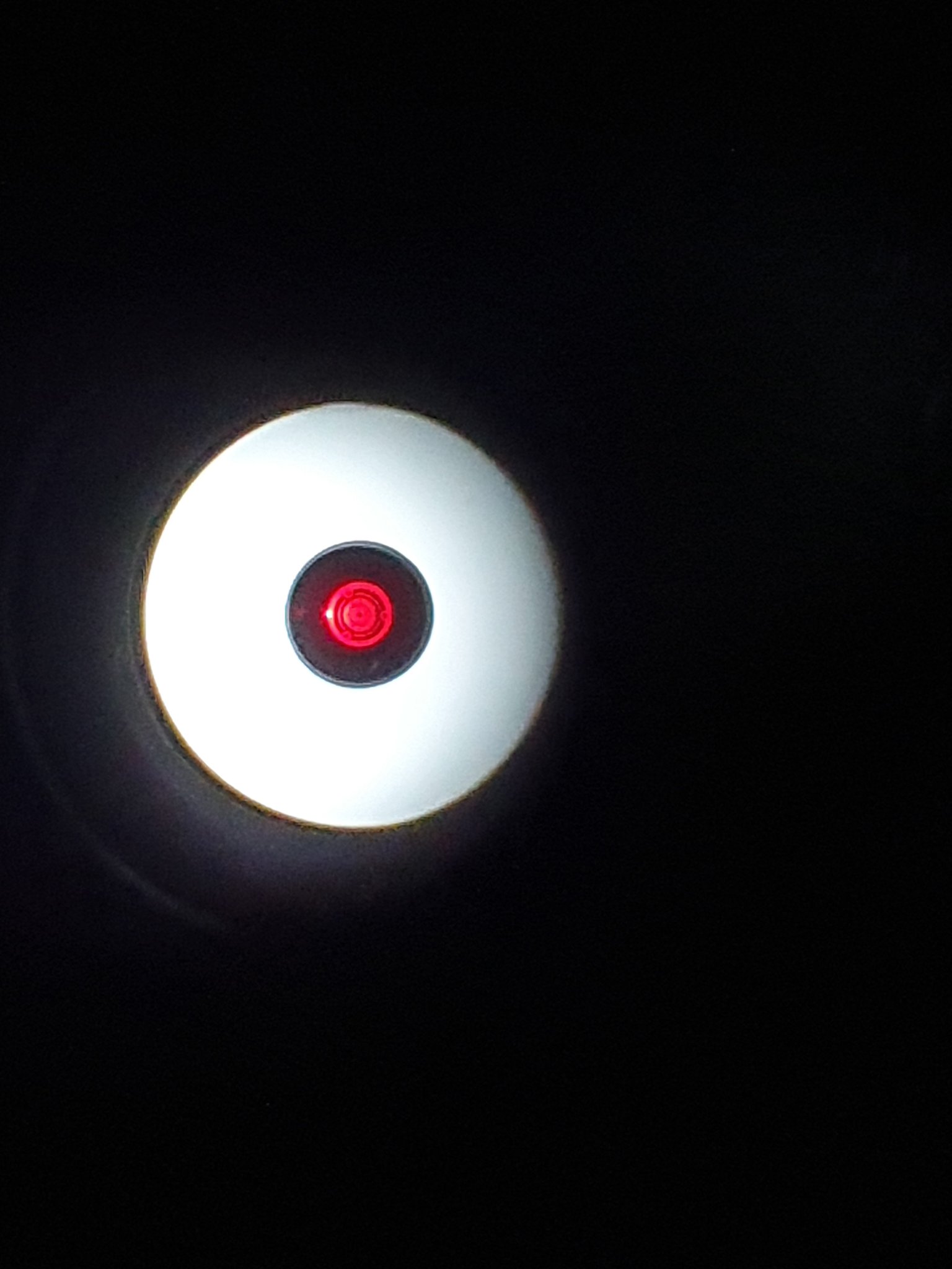

Hello, un premier avis avant des tests sur le ciel, quand on pourra voir des étoiles. Puisqu'on parle de polyvalence içi en dehors de son poids d'environ 6kg, ce qui me change, je suis surpris par les possibilités des différentes configurations. Par rapport à mes autres instruments où le backfocus ne permet pas de tout monter, ce C8 à l'air de tout accepter. Bon quand on se lance dans une nouvelle configuration on se demande où sont les limites, même si @clouzot m'avait rassuré dans la pertinence de mon choix. Je ne regrette pas l'ajout d'un focuser Baader qui permet un focus fin avec le Sesto Senso2. Le focuser ne gêne pas les boutons de verrouillage du miroir ni celui de la mise au point principale. Derrière le PO on peut apparement tout mettre en empilant réducteur, porte filtre à tiroir ou roue à filtres, le Flip Mirror Baader qui permet de basculer de l'oculaire sur la caméra(j'ai du mal à m'en passer maintenant). La mise au point reste possible en plaçant le PO à mis course et en faisant la mise au point avec le Celestron; Ensuite le Baader est utilisé pour la mise au point fine.
Seul point à améliorer qui me pose question: à la réception de chez TS une des 3 vis de collimation du secondaire n'était pas serrée et donc quid de la collimation. Le ciel n'étant pas accessible j'ai testé les outils à ma disposition. Tout d'abord le laser Hotech qui renvoie une image avec des cercles floues et concentriques surement dues au secondaire et l'élément de correction du Edge. J'ai pu tout de même dégrossir je pense la collimation. Ensuite le REEGO auquel je n'ai rien compris. En regardant à travers l'orifice de celui ci on voit ni plus ni moins que la figure rouge avec les lettres mais de manière extrêmement petite. Donc est ce que le REEGO permet la collimation d'un Edge?
J'ai bien lu le super tuto de @clouzot mais pour ça il faut voir le ciel mais est il possible de faire une collimation sans étoile comme on peut faire avec un Newton par exemple en dehors bien sur du kit Hotech à 580 euros?
Merci de vos lumières.

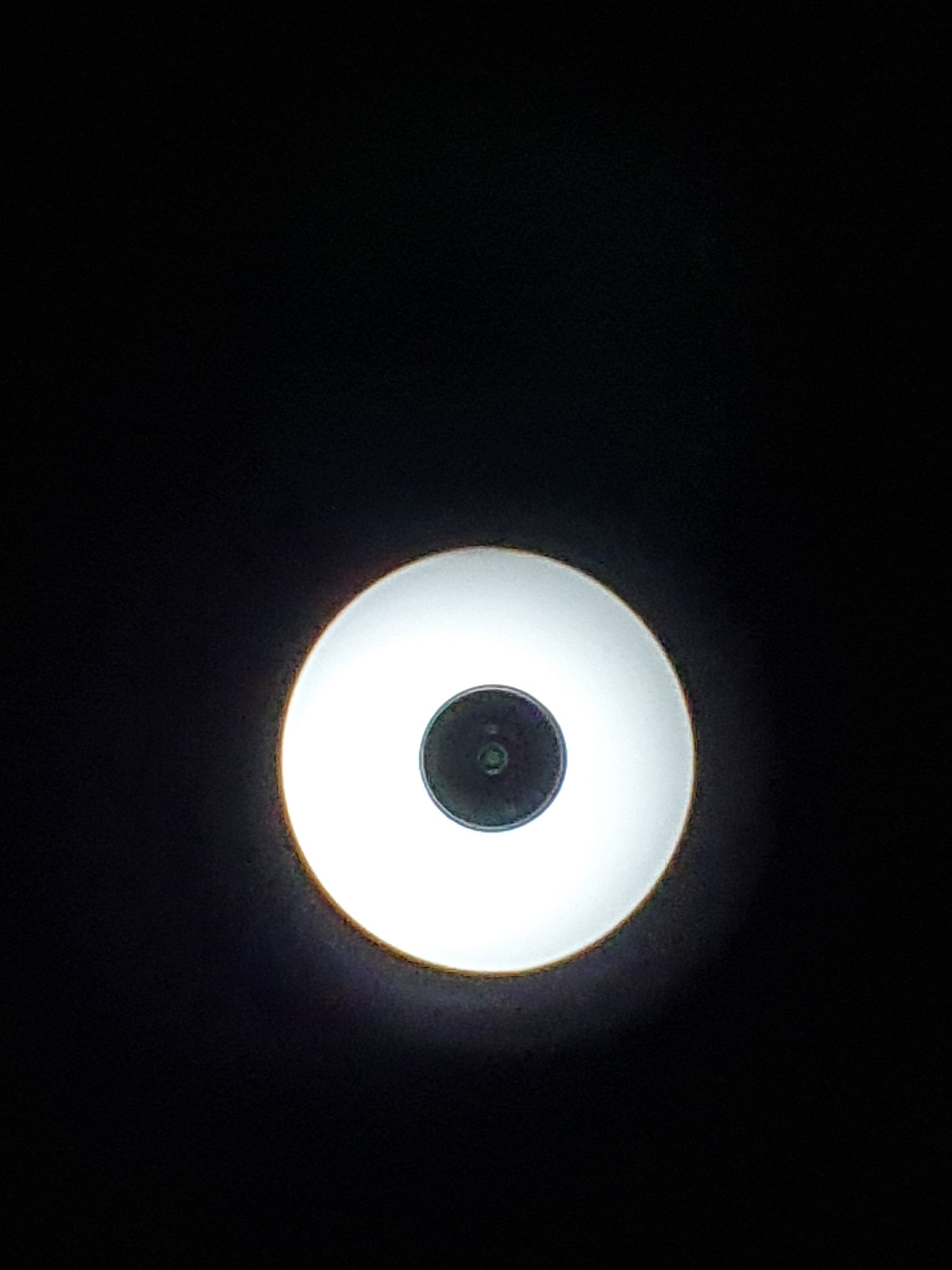

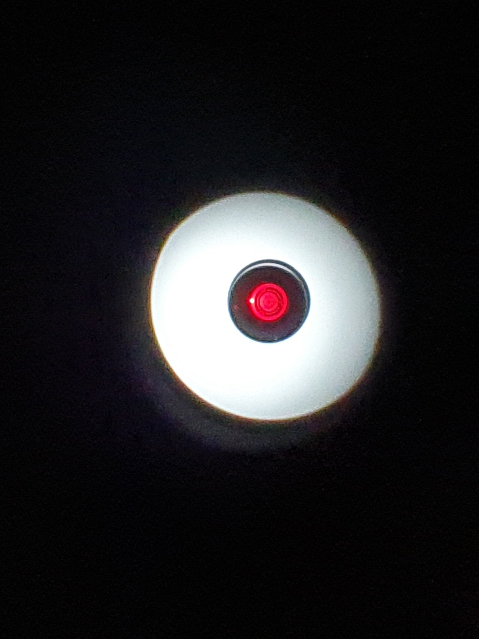

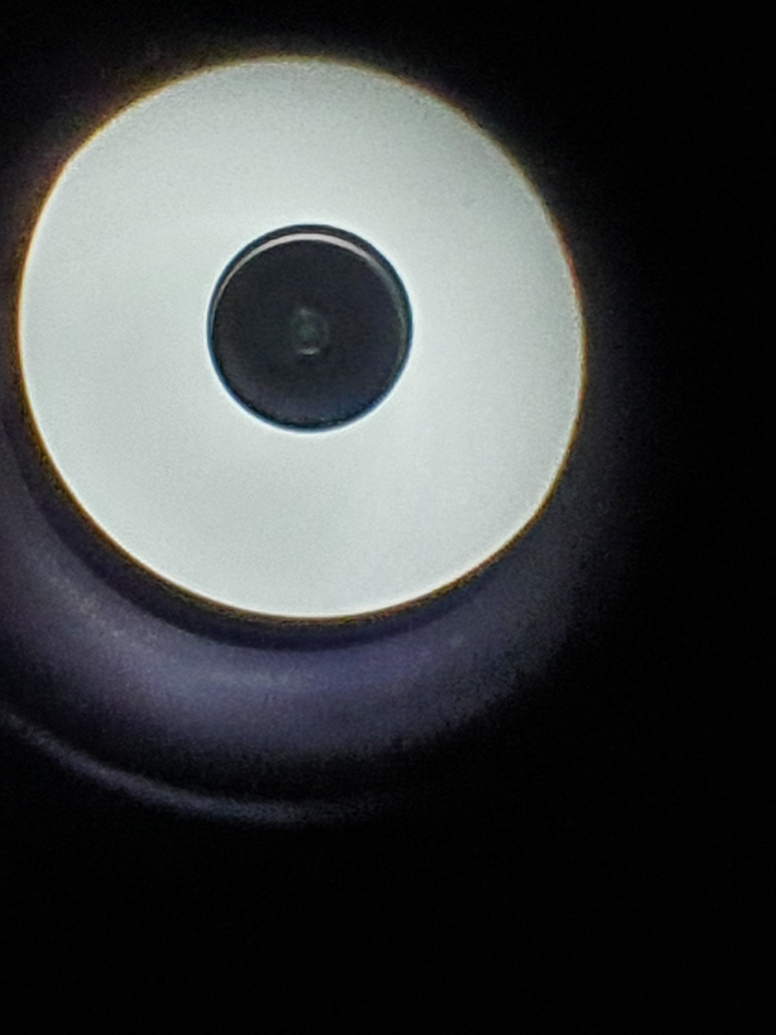

Bon je me réponds à moi même içi
même si ça concerne le REEGO et les SCT
La collimation des SCT avec le REEGO semble possible si d'autres ont tenté l'expérience ça m'intéresse, reste a vérifier sur le ciel la qualité et la précision de cette collimation qui a l'avantage de pouvoir être effectuée quand il pleut en plein jour(enfin à l'abri
Voilà comment j'ai procédé:
j'ai placé à 30cm du C8 une surface blanche éclairée par des LEDs puissantes
Allumer ou pas la LED rouge du REEGO n'apporte rien puisqu'on cherche la concentricité de 2 cercles. Avec suffisamment de lumière on voit ceci avant réglage: avec la LED REEGO Ensuite le plus long pour moi était de trouver sur quelle vis agir et combien de tours, en fait des pouième de tour. Comme c'est la 1ère fois j'ai mis une demi heure pour obtenir ceci: Reste à savoir si j'ai tout bon ou pas l'avenir me le dira
