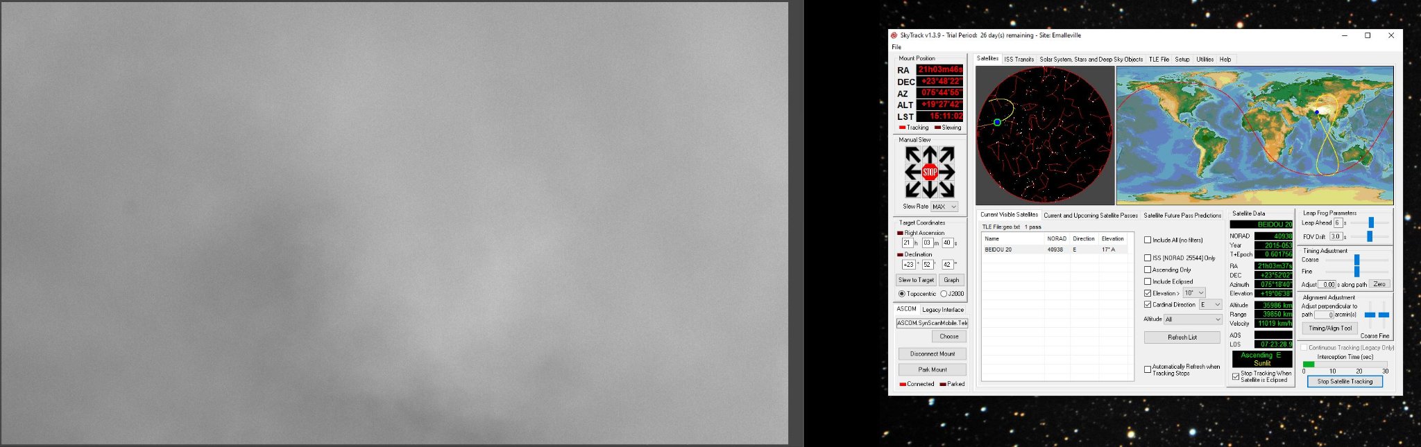

Message par turbojf » 05 févr. 2022, 09:06
Hier soir, passage de l'ISS au dessus de la baie de Seine.
Zoom Canon 18-55mm
Caméra Altaïr 294C
Monture ALTAZ supatrack
Logiciel de suivi: SkyTrack
Whao, je redécouvre ! :mrgreen:
Tu l'utilises toujours ... Faut que je retente ça, peut être que la cem70 sait gérer les viresses variables

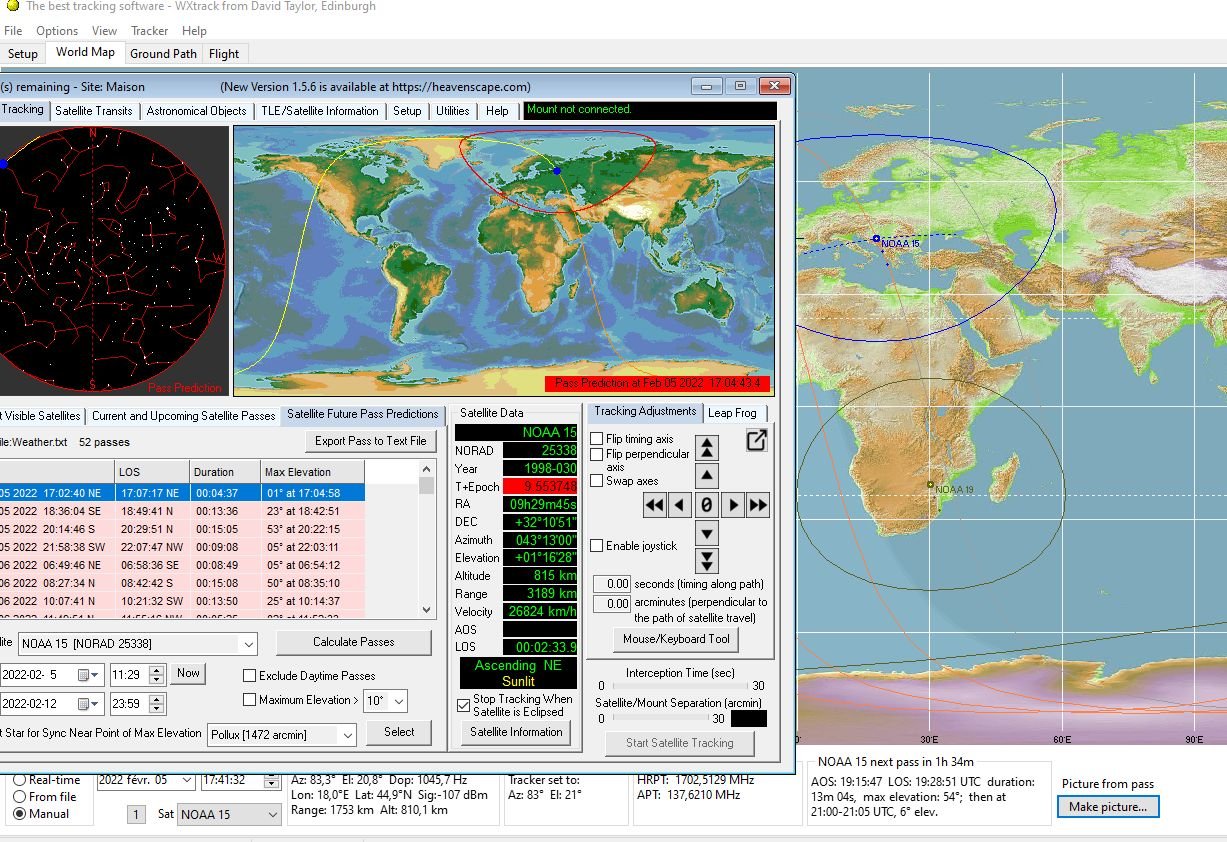

J'ai été déçu de ne pas trouver les satellites météo NOAA dans les fichiers TLE de SKYTRACK; j'ai donc collé les TLE de NOAA15 :D
Skytrack lit bien les éléments mais est incapable de prévoir les transits....
Dommage parce que j'aurais bien installé mon antenne Yagi sur la monture;
malheureusement il ne semble pas que l'on puisse utiliser WxTrack ou Orbitron :cry:

Message par pejive » 05 févr. 2022, 11:37
Bon il y a peut-être un espoir :D
J'ai piqué le fichier Weather.tle de WXtrack et je l'ai mis dans Skytrack en le renommant Weather.txt :lol:
Maintenant Skytrack est capable de prévoir les transits des NOAA, avec quand même une erreur assez importante.
Mais pour orienter une antenne peut-être que çà passera
